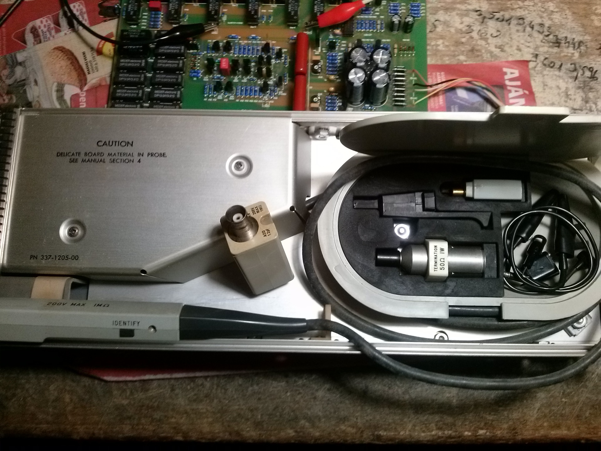

Hát... a negyvenvalahány éves Tektronix szkópomhoz van ilyen huncutság és még soha senki nem használta, köztük én sem. Véletlenül találtam meg egyszer, majd csodálkoztam egy ideig, hogy mik vannak, aztán én is visszapakoltam szépen mindent a helyére. Lehet, hogy majd előveszem, ha még működik egyáltalán ez az eltérítő modul, mert ezt sem használtam soha harmadik sugárként.
Meg amúgy az előfok kimenetén túllövés-mentes a négyszög, mint az utolsóként kitett szkóp fotón is látható. És már sokan ezt is megmosolyogják, hogy minek kell 15 MHz-es előerősítőt csinálni... amit én sem tudok megmagyarázni, hogy minek. Így sikerült.

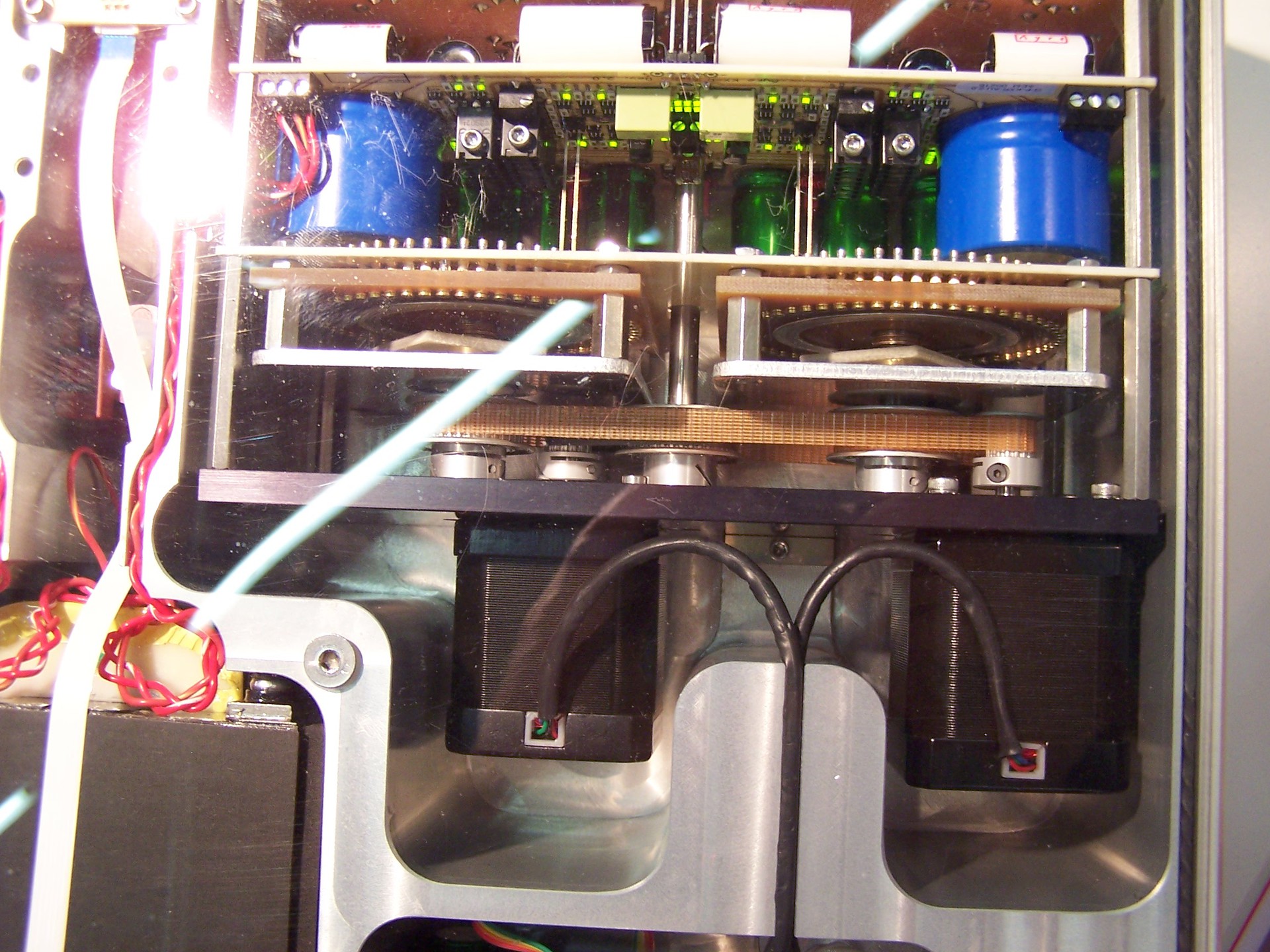

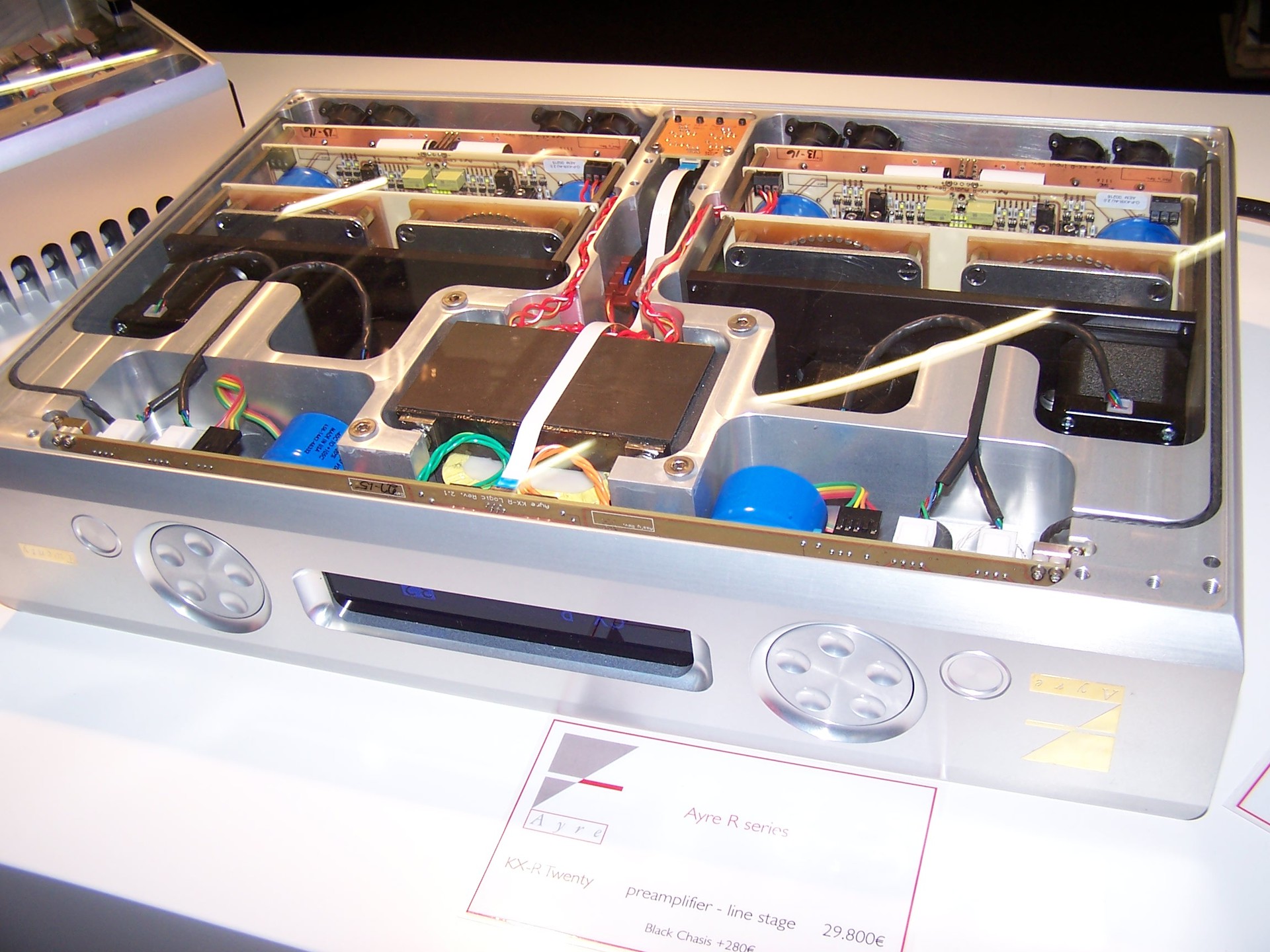

A képeket csak azért mellékelem mert közben nosztalgiáztam egy keveset. Meg azért is, hogy "hogymikvannak". Egyszer voltam Budán kutyavásáron. Csak ne lenne olyan messze...
(#) cua válasza Karesz 50 hozzászólására (») Feb 10, 2022 /
Az az alu haz valoban nagyon durva, mondjuk nekem a hangjatol fuggetlenul bejon a design miatt
Az a ket stepper tenyleg ossze van kotve a bordasszijjal vagy csak optikai csalodas?
Ilyesmi megoldason (stepper hajtotta rotary switch vagy poti) en is gondolkodtam, mert technikailag kezenfekvo, de olyan sok zavaro impulzussal jar (gondololtam), hogy felteteleztem idopocsekolas. Raadasul sok mechnikai munka.
