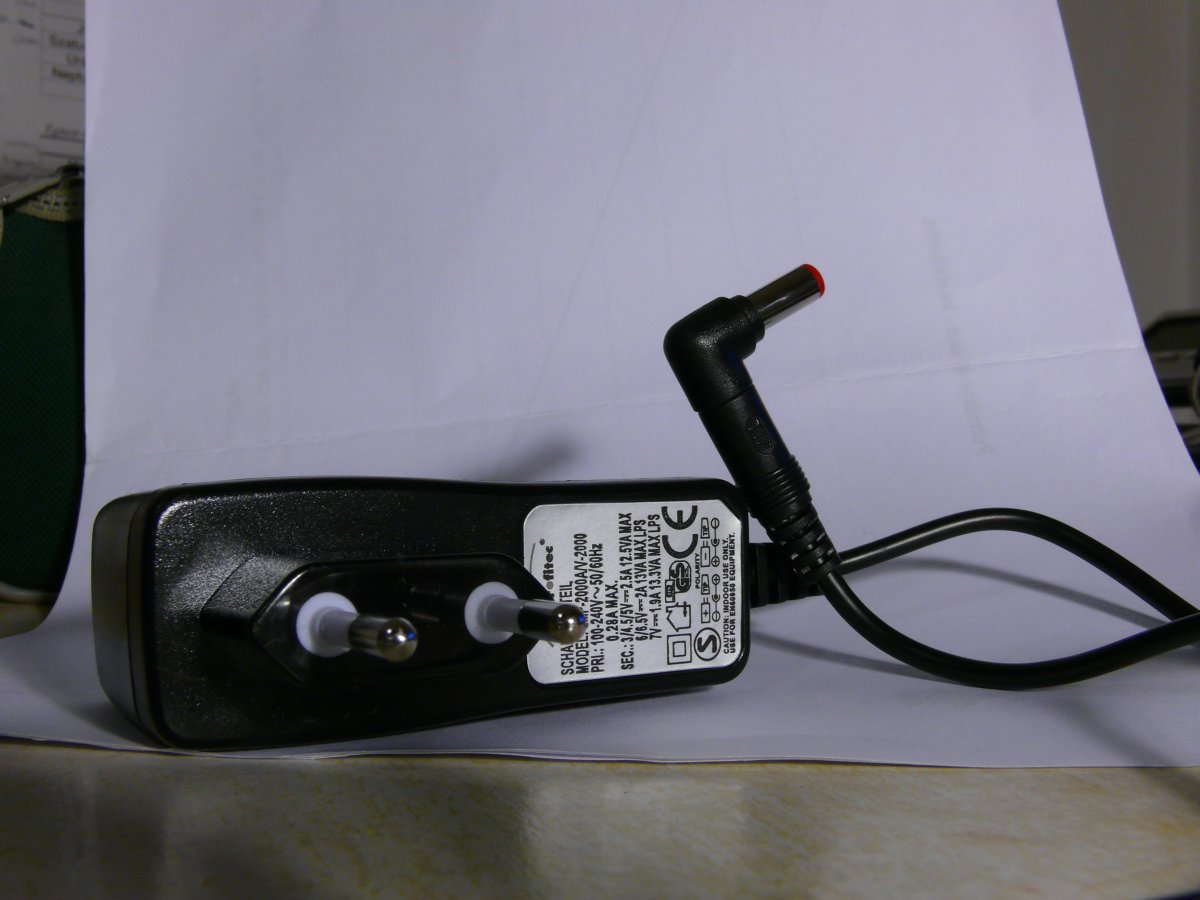

Egy kezdő számára teljesen megmagyarázhatatlan problémával állok szemben. Elmesélem:
Szereztem Canon powershot fényképezőgépet (A310). Ez a család arról nevezetes, hogy számítógépről teljeskörúen távvezérelhető. Ezzel akarok időjárási élőképet közvetíteni egy erre a célra szolgáló weboldalra. Hálózatról célszerű üzemeltetni, 3,15V kell neki papír szerint. Én ezt saját felesleges 5V-os hálózati adapterrel akartam megoldani, stabilizátorral, de ez nem működött sem elméletben, sem gyakorlatban a fényképező nagy áramfelvétele (1,5A) miatt, ezért vettem egy olyan hálózati adaptert, ami 2,5A-t tud, 3,4.5,5,6,7V-okon.
A lényeg: Az adaptert 3V-ra állítva, és a fényképezőgépbe dugva, és az USB-t meg a számítógépbe, MINDEN TÖKÉLETESEN MŰKÖDIK.
Ezután felmerült az igény a hosszabbításra. kb <=5m-rel akartam megtoldani a dolgokat. Persze az USB nem lépte át az 5m-t, a tápot viszont pont 5m-rel todottam meg. Vettem 5m-es 0,35-ös hangszórókábelt, elég vastagnak tűnő sodort rézvezeték. A két végére megfelelő csatlakozókat forrasztottam, egyik vége megy a fényképezőgépbe, másik vége a táp vezetékének végébe. A polaritás nem lett megcserélve, figyeltem! Mondjuk a csatlakozók forrasztása kicsit igénytelen, de érintkezik, és nem zárlatos. Kimértem.
Hosszabbítva nem működik a dolog, és csak akkor nem, amikor hosszú tápvezeték van. Ha csak a hálózati adapter kábelét használom vagy elemről meg a gép, akkor mindig működik.
Na de maga a hibajelenség érthetetlen!
Ahogy mondtam, 3V-os állásban volt a tápegység, ami már eleve kisebb, mint a névleges igénye a gépnek. Ezért hosszú vezetékkel nem is működött, ez nem meglepő. Rövid ideig működött bekapcs után, aztán leállt, gondolom nagyobb áramfelvételnél fellépő feszültségesés miatt. Ezért kockáztattam, és 4,5V-ra kapcsoltam. A gép önmagában, számítógépes kapcsolat nélkül így tökéletesen működött. Sőt, amikor bedugtam az USB-t, akkor meg is jelent a szokott módon a kérdés a gépen, hogy mit akarok csinálni, stb.
DE: a távvezérlés nem működött! Amikor elindítottam a távvezérlő programot, némi gondolkodás után kiírja, hogy az "adott portot más használja, zárja be azt a programot." Érthetetlen. A másik furcsa dolog: amikor megérintem az USB csatlakozót és a tápellátás földjét (mindkettő érinthető a hosszabbítók miatt), és ez egyazon ujjammal teszem, akkor ráz, elég kellemetlenül! Multiméterrel a két föld között nem mérek egyértelműen feszültséget. Nem egyértelműen nulla, de ingadozik. Talán a mérés pontatlan, mindenesetre párszáz mV-nál nem nagyobb ez a fesz. De nem mérhető! Viszont amikor ráz, tehát ott az ujjam a két föld között, akkor megugrik a multiméter értéke.
Tehát tömören:
rövid tápkábel + akármilyen USB: tökéletesen működik minden
hosszú, toldott tápkábel + akármilyen USB: minden működik, kivéve a kommunikációt a szgép és a fgép között (de felismeri a fényképezőgépet, tehát ez is csak részben nem megy), a szgép szerint más használja a portot. Ilyenkor a két föld érintésre ráz (táp és USB), de nem mérhető közte feszültség. Vagy csak érintésre lép fel feszültség, ami érthetetlen számomra.
természetesen folytatom a hiba feltárását, folyamatosan kísérletezek, és ha találok valamit, megírom.
Ha valaki tud erre magyarázatot, az kérem írjon!
u.i.: A vásárolt állítható adapter szerintem kapcsolóüzemű, alig nagyobb egy telefontöltőnél. Nem tudom, számít-e.
üdv:
Gábor

„A vásárolt állítható adapter szerintem kapcsolóüzemű, alig nagyobb egy telefontöltőnél. Nem tudom, számít-e.
Ezek szerint, igen. A táp és az USB, közös földön van? Gondolom, nem igazán, mert akkor nem "rázna". 100ohm-al közösítsd, egy próbára... (mindkét végén)
(#) kobold válasza fg hozzászólására (») Márc 7, 2008 /
Én az adapternél sejtem a hibát, valószínűleg mégsem felel meg a gépnek annak ellenére sem, hogy rövid kábellel működőképes. Gyári adapter nincs a fényképezőhöz?
Esetleg annyit megpróbálhatsz, hogy a hosszabítás végére, a gép elé, bekötsz egy fojtótekercset, vagy ferritgyűrűn áttekered a tápkábelt, zajcsillapításnak.
(#) potyo válasza fg hozzászólására (») Márc 7, 2008 / 4
Egyik probléma lehet, hogy a táp nincs megfelelően pufferelve a fényképezőgépnél. A hosszú vezeték jelentős induktivitással rendelkezik, így feszültségesés lép fel rajta hirtelen terhelésváltozáskor. Ha a fényképező megrántja, akkor leeshet a feszültség annyira, hogy az a működést megzavarja. Ettől nagyobb probléma, hogy ha az áramigény hirtelen leesik, akkor a feszültség egy pillanatra megemelkedik a fényképezőgépnél, ami akár tönkre is teheti. Tegyél a fényképező kapcsaihoz mondjuk 4700µF kondenzátort.
A másik, hogy multiméterrel milyen állásban mértél? Mérd le egyen és váltakozófeszültségű állásban is.
Az USB kábel a szabvány szerint 5m lehet, de ez csak a rendesen csavart, árnyékolt kábel esetén igaz. Nekem is van itthon egy rakás USB 2.0 feliratú kábelem, amiken egyáltalán nincs árnyékolás. Sőt, múltkor vettem hubot, annak a kábelén még csavarás is alig van.

(#) fg válasza potyo hozzászólására (») Márc 7, 2008 /
Köszönöm a válaszokat! Először erre reagálok.
A multiméterrel mindkét állásban mértem, eredménytelenül. Valami zavart igen, de értékelhető eredményt nem.
Az USB hosszabbító árnyékolásának minőségét nem ismerem, nem bontottam meg. De más esetben is mindig működött, és most is minden működik, HA nincs megtoldva a tápkábel.

(#) Feri007 válasza fg hozzászólására (») Márc 7, 2008 / 4
A potyo megoldása (pufferelés) esetleg segithet, de
ha nem, akkor helyben kell előállítani a 3V-ot.
Hiába állítod nagyobb feszültségre az adaptert, a nagyobb áramfelvétel jól megrántja, mikor a motorok, fókusz működnek.
Tehát mondjuk 12V-on, vagy még nagyobb feszültségen kell elvinni a delejt, és egy HELYI kapcsolóüzemű táppal
a 3V-ot legyártani. Mondjuk LM 2576-tal.
(Ha CAT5 kábelt használsz, az USB és a tápfesz is mehet közös kábelben.) Igy használok egy foneraWIFI AP-t a tetőn

Ferritgyűrű a táp becsatlakozásánál nem oldotta meg a problémát. próbáltam közösíteni a földet, semmi érdemleges hatás. USB és táp jó távol egymástól: semmi hatás.
Most kb. 1m-rel rövidítem a kábelt, hátha javít a helyzeten. Igazából akkor lennék nyugodt, ha 3V-ról működne a dolog. Azért is, mert amikor 3V-on próbálom, nem jön a port folgalt... hibaüzenet, hanem a feszültségeséstől áll le a fényképezőgép. Persze, lehet, hogy csak nem jut el a hibaüzenetig emiatt, de lehet, hogy nem is jönne hibaüzenet...
Jól sejtem, hogy a nagy áram miatt van szükség nagy pufferkondira? Tehát ilyen 1mikroF-dal ne is próbálkozzak, ugye? Csak mert az van itthon.
