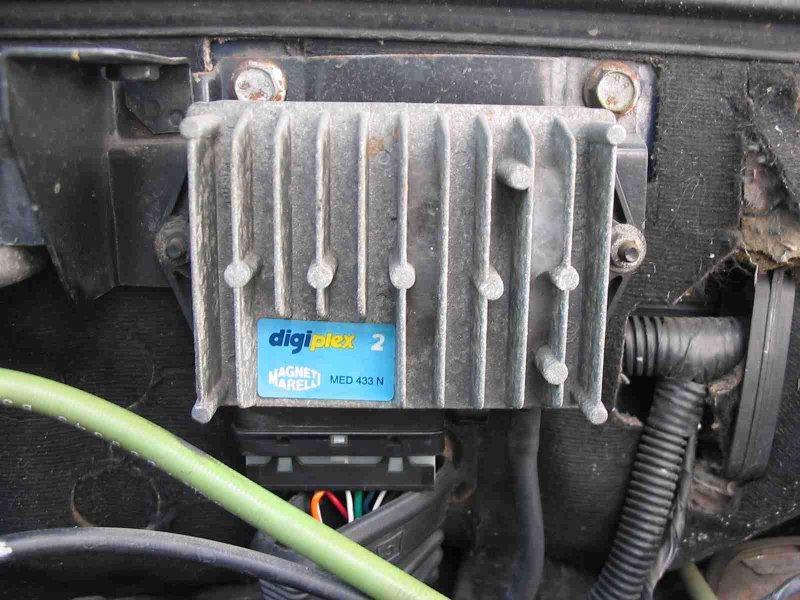

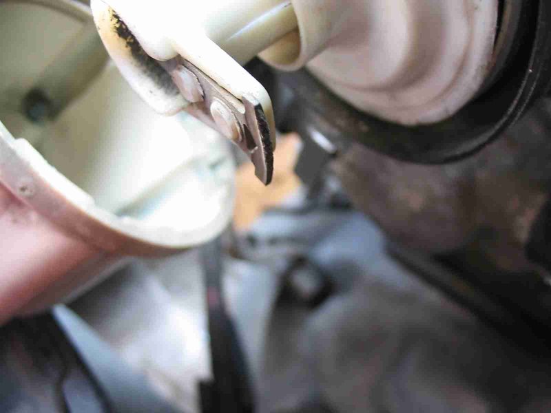

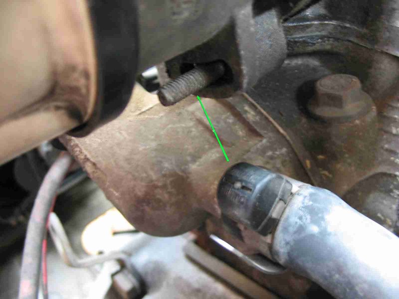

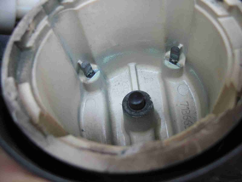

Tehát: Az elsőn látszik, hogy már buherálták az elosztót, mert az alsó csavart nem tették vissza. Egyébként a felső kettő stabilan tartja. A másodikon látszik, hogy a forgó izé erősen elpárolgott. Nehét volt megmérni a hozzáférhetetlenség miatt, de a forgó lemez és a pálcák (4db) között kb. 1mm a távolság. A harmadikon a gyújtáselosztó belseje van. A falán a kicsapódott fémgőz. A negyediken az elektronika. A jeladót csak kitapogatni tudtam, mert nagyon hülye helyre tették. A csatlakozóját illetve az elektonika csatlakozóját befújtam kontakt spray-vel. Egyébként semmi rendellenesség nem látszott rajta, hacsak az nem, hogy a gumi vízvédelem erősen máló állapotban van. De a hibák nem nedves időben jelentkeztek.
Pontos hibabehatárolást ne várj.
Az elosztofedélen meg a rotoron az a kis beégés nem okozhat teljes üzemképtelenséget, pláne ugy, hogy hol indul, hol nem. Szoval ezt kizárnám. Marad a pakliban a jelado, az elektronika, meg esetleg ennek a tápellátása. De ezeket még mindig csak akkor tudod kimérni, ha éppen üzemképtelen. Ja, meg esetleg a trafo.

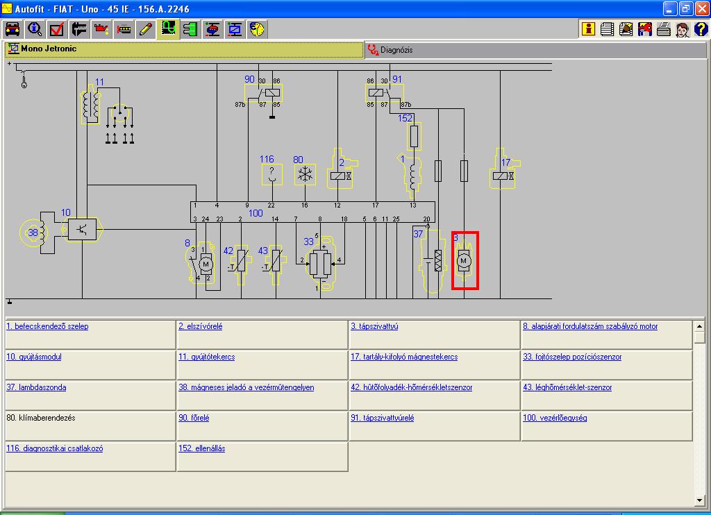

Ugy emlékszem, az Unokban a motortérben a bal oldali doblemezen van 2 egyforma relé egy müanyag fedél alatt, ezek kapcsolják a szivattyut. A reléket a motorvezérlö kapcsolja, ezekben semmi elektronika nincs. Érdemes lenne szétpattintani öket, megnézni az érintkezöket.

Ehun egy rajz az Unodhoz. Én elöször a 90 és 91 sz. relékkel kezdeném. Ezekröl irtam korábban.
