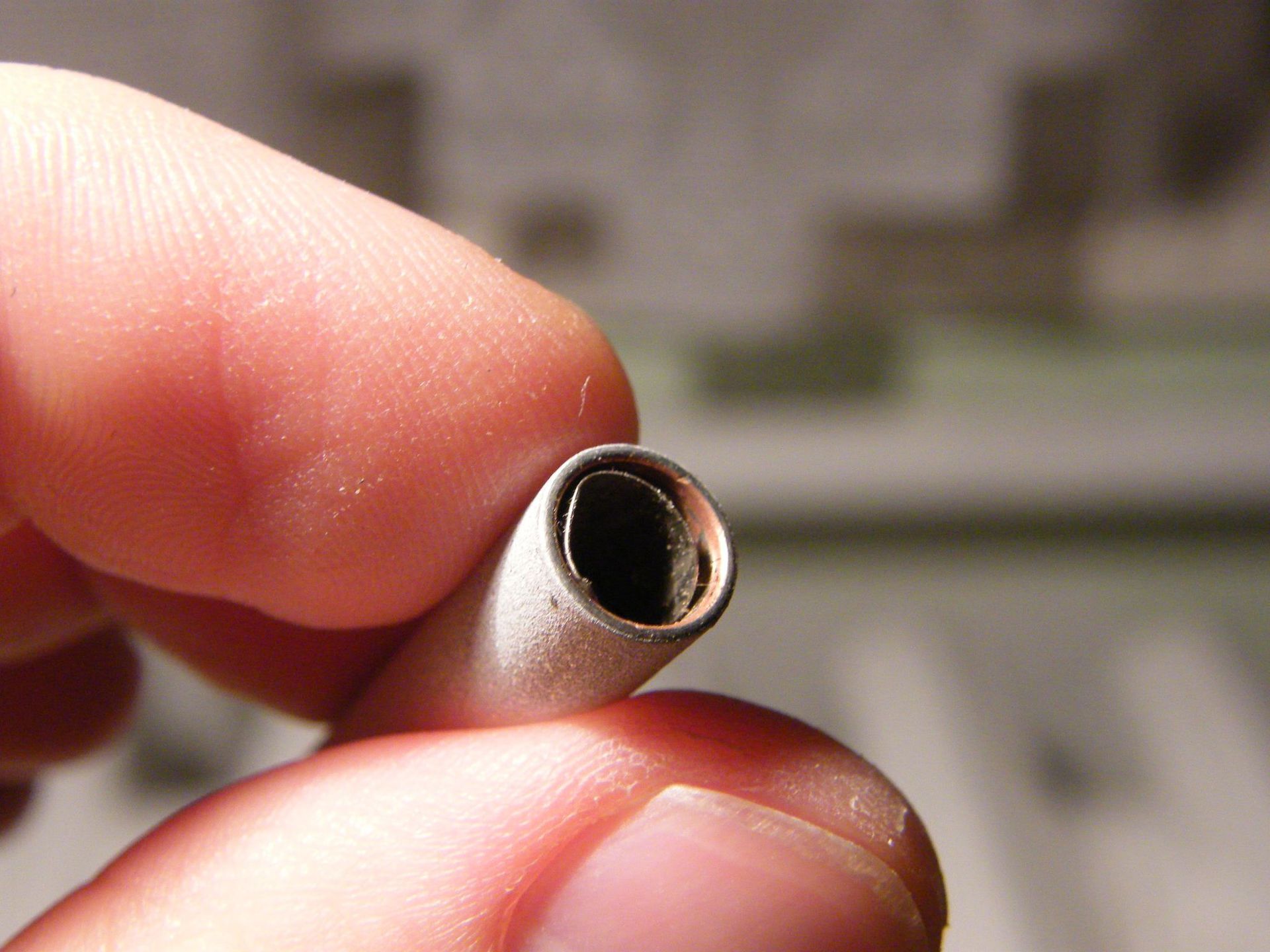

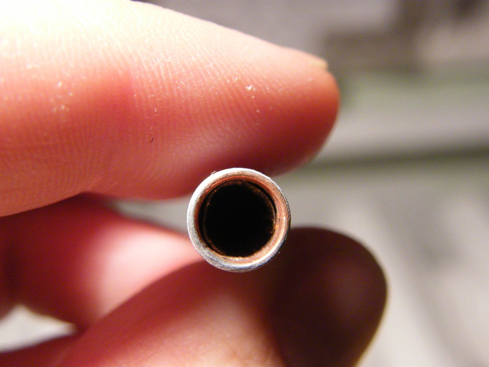

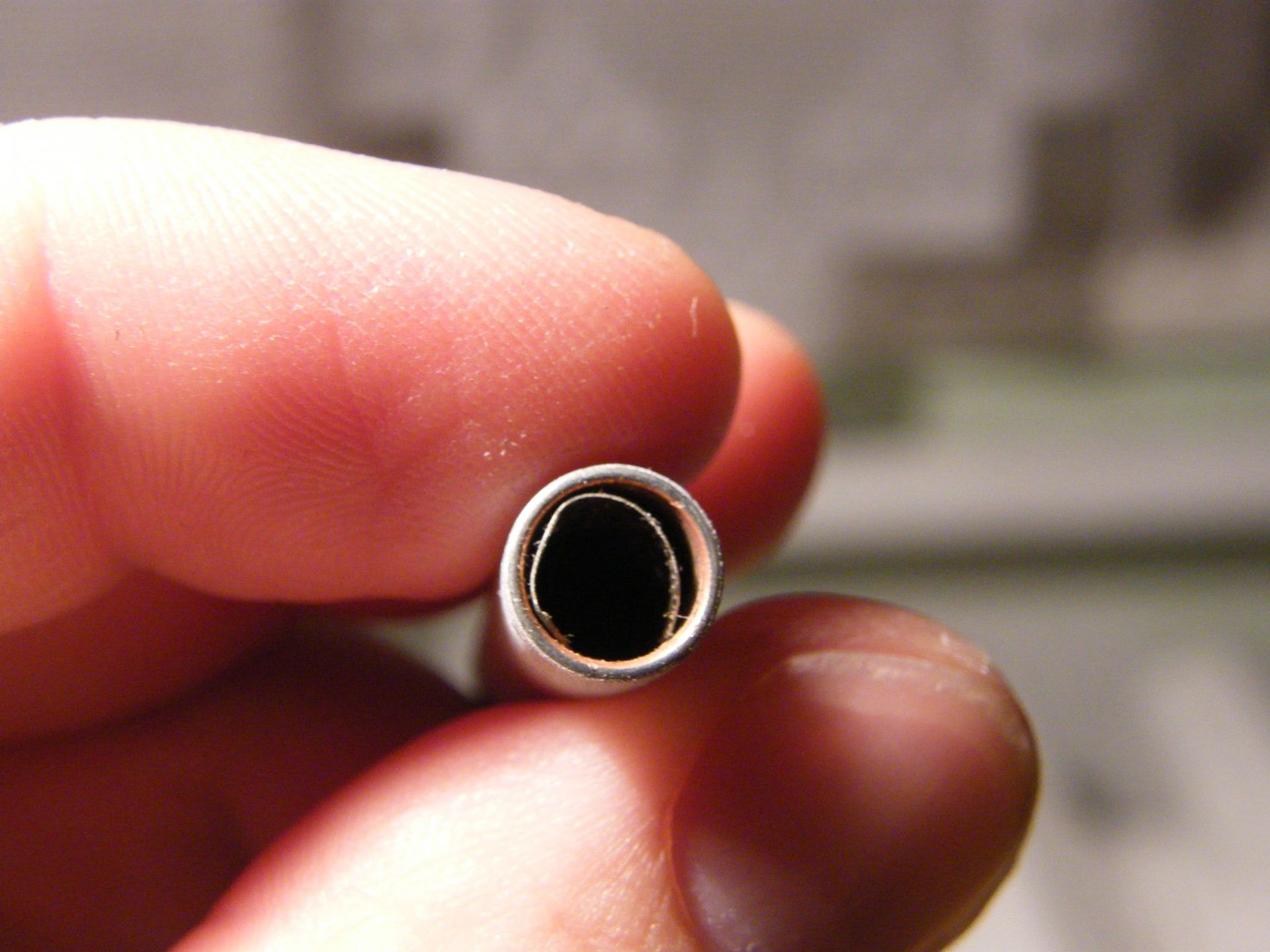

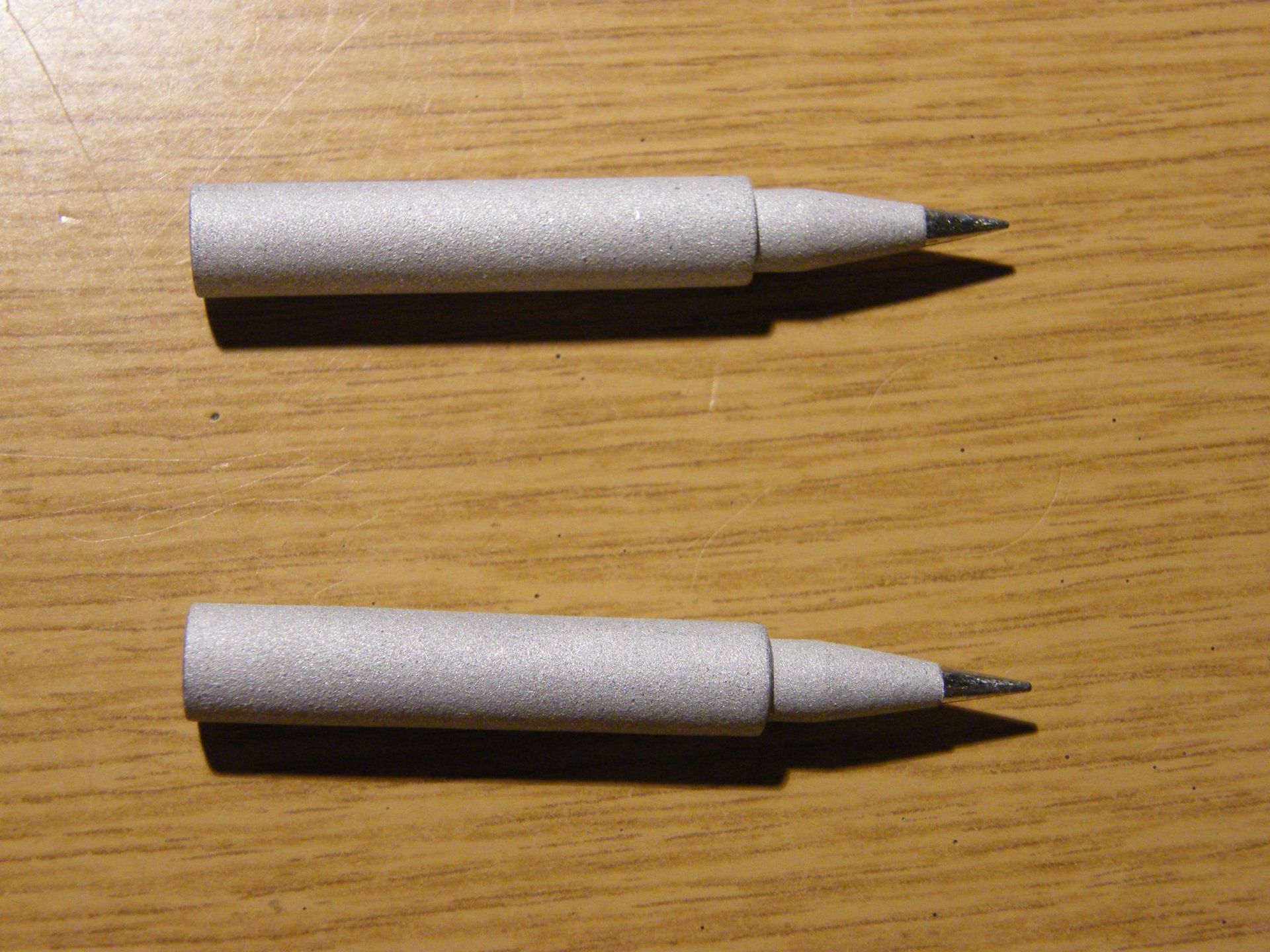

(#) kettosderival hozzászólása Okt 14, 2020 /
Egy FAHRENHEIT 28003-as állomásom van (https://www.hestore.hu/prod_10029521.html), amihez vettem pluszba 2db másik pákahegyet.
Probléma: A pluszba vett pákahegyek belsejében lévő fémrész valamiért (pár alkalom után) eldeformálódott. Illetve korábban amikor egy forrasztás után leszedtem a pákahegyet, a belső fémrésze fent maradt a fűtőbetéten; és gondoltam hogy a fémrészt minden gond nélkül visszacsúsztatom a kerámia hegybe. (Könnyen lehet, hogy itt rontottam el...)
Valaki találkozott ezzel hasonló jelenséggel (a fémrész deformációjával)?
Esetleg van egyéb ötlet, hogy mitől alakulhatott ez ki (pl: rossz használat vagy pákahegy)?
Képeket csatoltam.
A hozzászólás módosítva: Okt 14, 2020

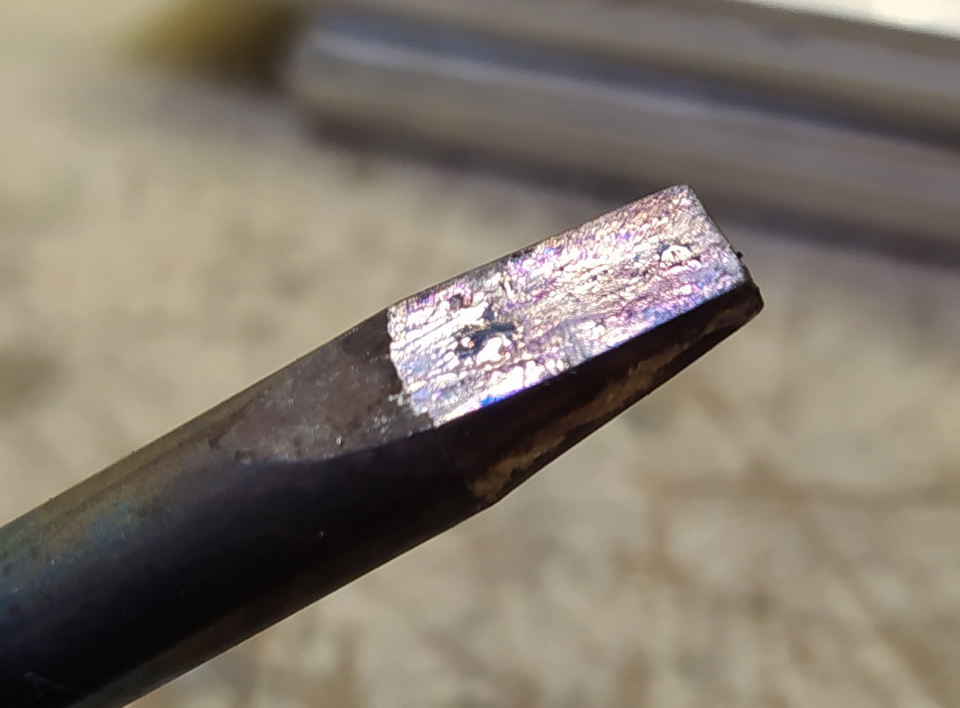

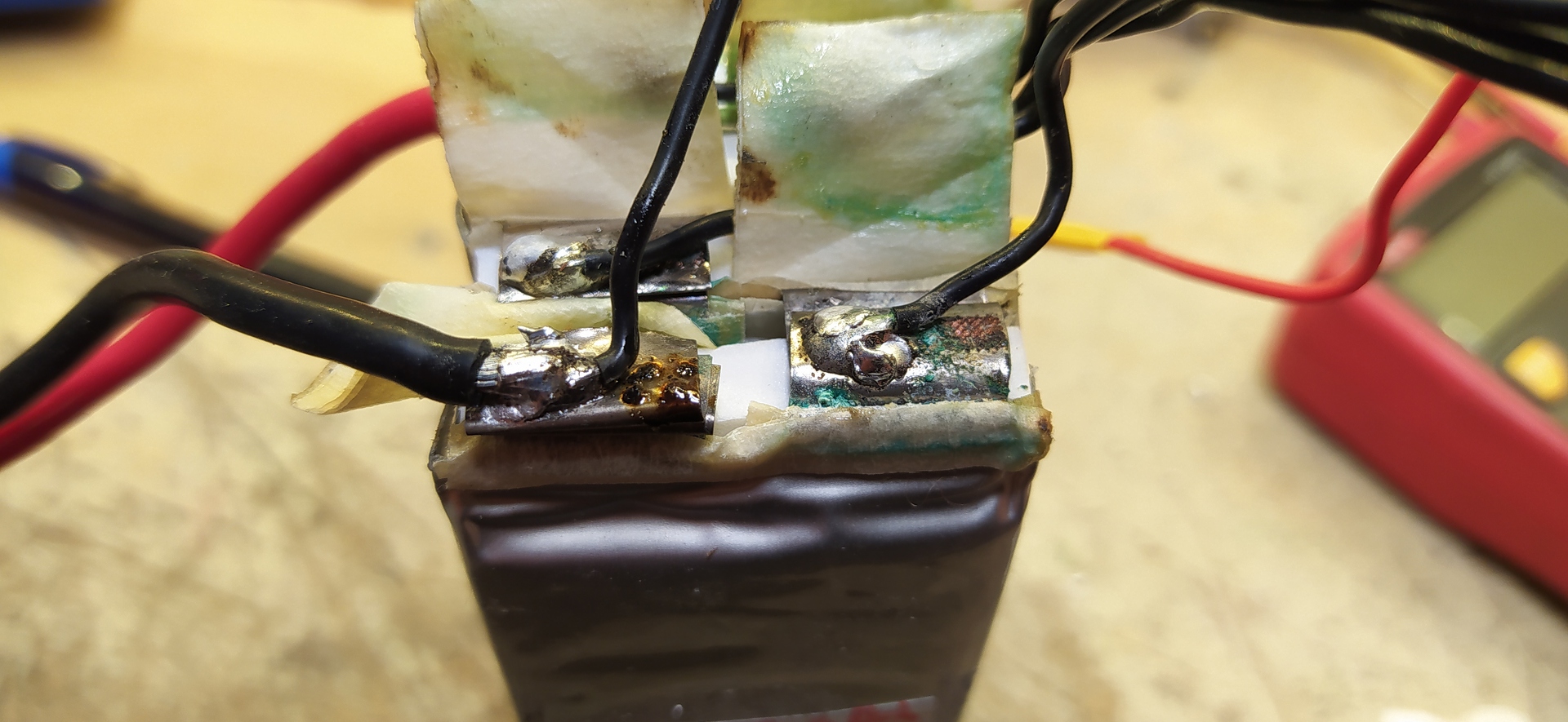

(#) Kovidivi hozzászólása Okt 30, 2020 /
Helló.
Régóta problémát okoz nekem a különböző lipo akksik kivezetéseinek a forrasztása... Nem mindegyik, hanem kb. az összes 10%-a ilyen speciális.
Rengeteg mindent megpróbáltam, egyszerűen nem fogja az ón. Van 100W-os forrasztópákám is, hátha a hőmérséklet nem volt elég. Próbáltam karcolni, csiszolni a felületet, bekenni forrasztó vízzel (Lötwasser), semmi.
A kivezetésen van már egy forrasztás, tehát lehetséges valahogy forrasztani. Arra tippelek, hogy valamivel elő kell kezelni a felületet.
A másik problémám, pont ezzel kapcsolatban: amelyik forrasztó csúccsal próbálkozok, azt szinte 99%, hogy utána nemsokkal eldobhatom. Keletkezik a csúcson egy réteg, amit nem fog utána az ón. Ezt a réteget sem tudom eltávolítani a páka csúcsról. Se csiszolás, se gyanta, se "kiégetés", semmi. Próbáltam már több féle csúcsot, pákát, minden esetben tönkremegy a csúcs. Árulja el valaki nekem, mi lehet a titok.
Szeretnék váltani valami jobb pákára, ami drágább is, de ha ott is tönkremennek a csúcsok, elég drága mulatság lesz a forrasztás.
Rakok fel képeket, ahol látszik is a probléma. A páka két oldalán látszik, hogy az egyik oldal már tönkre van menve, míg a másik tökéletes...
A hozzászólás módosítva: Okt 30, 2020
(#) Ge Lee válasza Kovidivi hozzászólására (») Okt 30, 2020 /
„mi lehet a titok”
Néhányszor már leírtam, többször nem írom le, mert olyankor mindig jön egy okostóni és elkezd véleményt formálni valami olyanról amit még életében nem próbált. Ne haragudj, és ezt most maximális jóindulatból mondom, de azok a képen nem forrasztások hanem taknyolások. Jól látszik hogy oxidos a felület, nem terül az ón, és nem csak az oxid miatt hanem a folyasztószer hiánya miatt sem.
Egyetlen szer van amivel kb. 2 másodperc egy olyan fül felónozása (bármilyen közönséges pákával a pisztolypákát kivéve), meg utána újabb 2-3 másodperc ráforrasztani a drótot. Merthogy az oxidot nem lehet forrasztani, és a gyanta nem közömbösíti.
(#) Kovidivi válasza Ge Lee hozzászólására (») Okt 30, 2020 /
Ez gyári forrasztás (Yuki Lipo), másrészt, mint írtam, megtisztítva sem lehet forrasztani, sem megcsiszolva, sem sehogy! És nem csak erről a kivezetésről van szó, hanem másikról is, amin nincs oxidréteg. Másik akksi forrasztófülén (ami nem ilyen forraszthatatlan) az oxidos felületet forrasztva az ón az oxidréteget 1mp alatt elpucolja!
Valószínűleg te még nem találkoztál ilyen problémával. ezért nem érted, amiről írok.
Amíg nem forrasztottam ilyen forrfüleket, én sem tudtam, hogy egyáltalán létezik ilyen. És ha mégis az oxidréteg lenne a baj, mi okozza a páka csúcsának a szinte azonnali tönkremenetelét? De remélem, ezzel az infóval már nem kell magad ismételgetni...

(#) Atis57 válasza Kovidivi hozzászólására (») Okt 30, 2020 /
sok féle trükk van a "gyári forrasztásra "
Gépkocsi villamosság témakörben (VALEO, JCI ) ultrahangos hegesztés utólag átforrasztva ?
mindenféle vegyianyagok a kézi ? (merülőónos )forrasztáshoz.
Hiába láttam 1000X itthon nem tudom megcsinálni.
láttál már ezüst , vagy platina forr anyagot?
Na nem ebből állnak !
Nincs más ,át kell térni a ponthegesztésre , vagy az indukciós hevitésre.
(#) Kovidivi válasza Atis57 hozzászólására (») Okt 30, 2020 /
Köszi.
Akkor ezek szerint házilag nem éppen megoldható a dolog. Inkább beszerzek egy pontheggesztő készüléket.
Az még mindig kérdéses, hogy miért eszi meg a pákám végét... Ha nem takarítom le a csúcsot azonnal, valami elkezd lebontani vagy bevonni a részt, amire az ón felfutna.
Más kérdés: A csúcsok végén egy bevonat van? Lehet ezt valahogyan regenerálni? Van több olyan csúcsom is, amiről vagy teljesen hiányzik ez a rész, vagy teljesen bevonta valami. Csiszolásra sem bújik elő a csillogó rész, úgyhogy én úgy gondolom, nem eltakarva van, hanem "elhordva". Van erről másnak is tapasztalata?
(#) Bakman válasza Kovidivi hozzászólására (») Okt 30, 2020 /
„A csúcsok végén egy bevonat van?”
Igen.
„Lehet ezt valahogyan regenerálni?”
Valószínűleg lehet, csak házilag nem éri meg vele foglalkozni. Most nem találom, de valahol olvastam, hogy galvanizáláshoz hasonló módon készítik házilag a bevonatot, legalább kétféle vegyszer közbeiktatásával.
A képről nekem úgy tűnik, hogy a hegy bevonatát oldotta le valami. A helyes válaszhoz kellene a bevonat anyaga és az, amit megpróbáltál forrasztani vele és némi kémia/fizia. Nagyobb cégek ezt a bevonatot úgy említik, mint ónozott rész. De hogy az hogyan marad a helyén, passz, talán valamilyen diffúziót alkalmaznak.
(#) dokidoki válasza Bakman hozzászólására (») Okt 30, 2020 /
Szalmiáksó - kocka, 420-470fok, horganylemezből finom reszelék, kicsi dörzsölgetés a kockán a reszelékben és a réz pákacsúcson horganybevonat keletkezik. A hőmérsékletet csökkentve folytatható a forrasztóónnal való befuttatás.
(#) Kovidivi válasza dokidoki hozzászólására (») Okt 30, 2020 /
Huh. Na ezt nem fogom tudni megoldani házilag.
Köszi.
(#) Kovidivi válasza Bakman hozzászólására (») Okt 30, 2020 /
Sajnos nem tudható sem a bevonat, sem az, hogy a kivezetésen milyen anyag lehet. Megjelöltem az akksikat, hogy nem forraszthatóak, és legközelebb óvatosabban fogok eljárni, nem hagyom, hogy a hegy tönkremenjen. Köszi.
