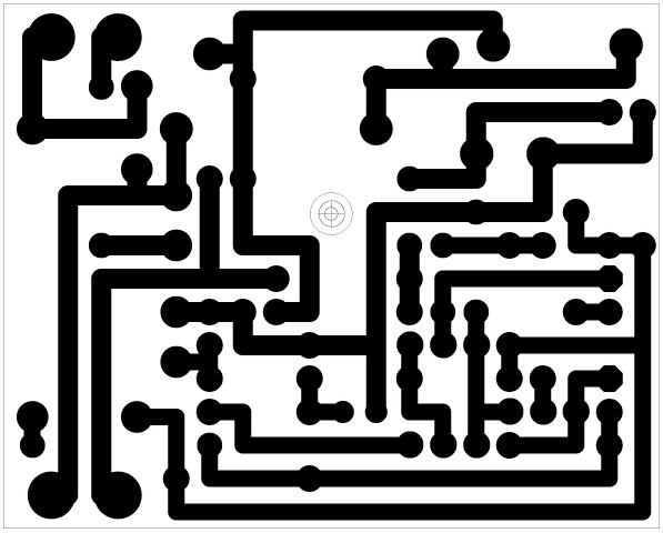

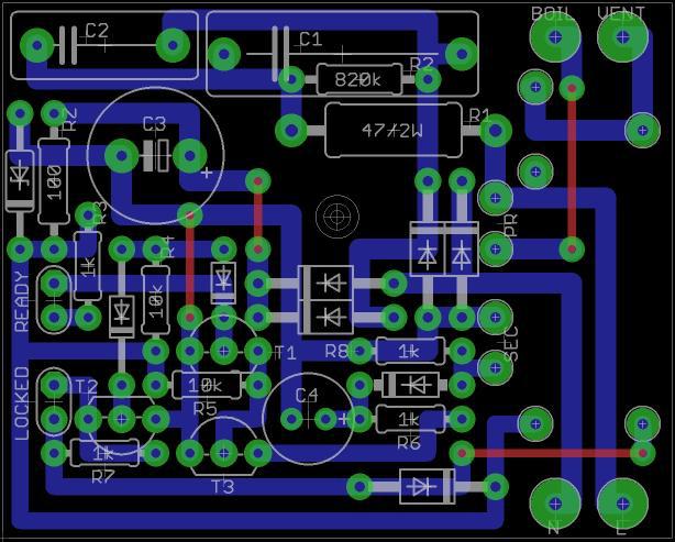

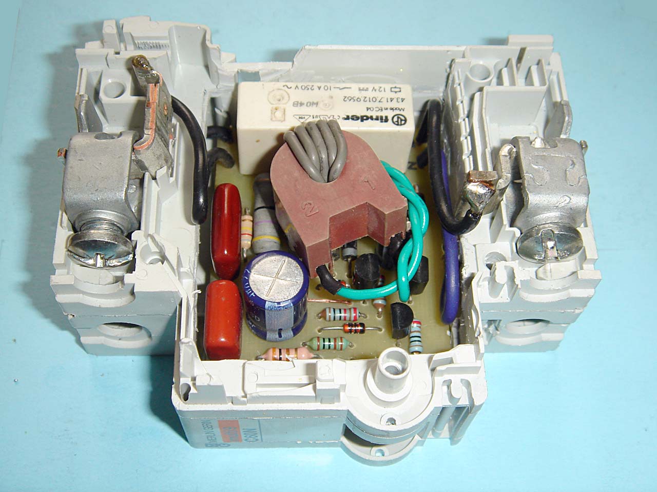

Egy másik témában felmerült, esetleg másokat is érdekelne egy ilyen megoldás. A rajzok illetve még néhány megjegyzés akkor alább. Bár évek óta megbízhatóan üzemel ez kis készülék, csak mint érdekességet teszem közzé, az esetleges utánépítés mindenkinek a saját felelőssége.
Ahogy fentebb (illetve itt) írtam, a tervezésnél elsődleges szempont volt, hogy 1) a gázkazánt nem kapcsolgatom , csak az elszívót tiltom le, amikor szükséges, illetve 2) a kazán "belsejébe" semmilyen módon nem nyúlok bele. További elvárásaim voltak: 3) az elszívót még a gázgyújtás előtt tiltsa le, 4) a tiltás feloldásakor legyen egy markáns késleltetés a gázégő kikapcsolása után, 5) adjon látható visszajelzést az aktuális állapotról (elszívó engedélyezve/letiltva) Lakásfelújítás alkalmából újból figyelmet kapott a készülék, azzal a céllal, hogy 6) a lakáselosztó szekrényben legyen beépítve, a lengő vezetékek és a különálló doboz felszámolásával. Két megjegyzés még: - a gázkazán szivattyújának elindulását egy áramváltó figyeli. A képen látható darab névleges primer árama nagyobb volt a kelleténél, ezért kapott még pár menetet, hogy érzékenyebb legyen; - relét olyat kerestem, aminek tartáskor 10...20 mA az áramfelvétele, így a reteszelt állapotot jelző piros LED-et egyszerűen sorba köthettem a relé tekercsével.
