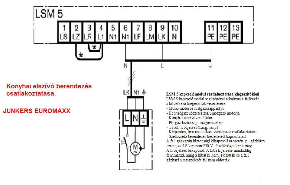

Szia! Igazad van! A mellékelt ábra szerinti bekötés ennél a típusnál megoldja ezt a problémát de valóban a kazánnak kell kiadni az ukázt és nem mikrokapcsolós a huzatmozgató csappantyú, hanem motoros. Nekem nincs ez a funkciója bekötve, de a biztonsági része figyelemre méltó a gázhiányra hivatkozva. Ha nincs gáz, a szellőzőmotort működteti és mindaddig fennáll ez a helyzet amíg a reteszelést fel nem oldották.

Nem kifejezetten ismerem a kazánok belső életterét, így el tudom képzelni, hogy nem a legjobb számára a 230 elvétele. A kazános kapcsolóval nekem annyi a problémám, ha kell épp az elszívó, de nem megy, mert megy a fűtés probléma...
Ráadásul nem is találtam valami "tiltó" bemenetet, a reteszelés kedvéért... Van opció a bővítésre (LSM 5 modul), de 1 ebay találaton kívűl nem találok belőle. Köszönöm azért! |
