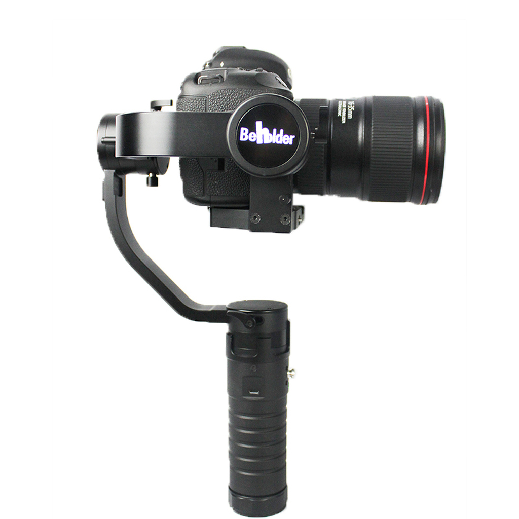

Sziasztok. azért nyitottam ezt a topikot mert szeretnék építeni a kamerámhoz 2 tengelyes stabilizátort, ötleteket szeretnék,és valami kiindulót a cucc megértésére, brushless vagy léptetőmotor vezérléshez.
(#) Balázs válasza djuri hozzászólására (») Jan 30, 2016 /
Szabályozástechnikailag a feladat ugyanaz, mint ahogy a quadkopterek kiegyensúlyozása történik, vagy ahogy a két keréken egyensúlyozó robotok működnek (pl. a manapság divatos Hoverboard vagy a régebbi Segway). Egy gyorsulásmérő és egy giroszkóp jele alapján valamilyen szabályzóalgoritmus (általában sima PID) vezérli a brushless motorokat. A szenzorfúzió mögött elég komoly matek van (Kálmán-szűrő), de vannak olyan IMU chipek (pl. MPU-6050), amik ezt elvégzik helyetted, így a matekozás egy részét megspórolhatod. Szerintem házi megvalósítás szempontjából a legnagyobb gondot a mechanika jelenti, egy ilyet nem lehet egy délután alatt a garázsban összekalapálni. Nem akarlak lebeszélni, de ebbe a projektbe csak akkor vágj bele, ha jól megy a programozás, vannak gépeid a mechanikai megmunkáláshoz, és nem sajnálsz többet költeni, mint amennyibe a gyári (vagy valami open source) cucc kerülne.
(#) Cavalier válasza djuri hozzászólására (») Jan 31, 2016 / 1
Itt van egy egész korrekt leírás, linkekkel a beszerzendő alkatrészekhez. Nem olcsó, de kevés munkával összerakható, és megfelel tükörreflexeshez is. Gyáriban egy ilyen 2-300e, kb. ötödéből kihozható.
