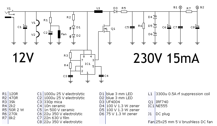

Közzéteszem a supercharger torzítóm nyákját, mert már többen kérték. A nyák ki van próbálva, jól működik, de aki megépíti az nagyon figyeljen oda a részletekre! Ha valami nem érthető rajta (mert biztosan lesz ilyen) akkor (privát helyett jelen topikban) kérdezni kötelező! A kis kapcsolótáp kimenete kb 300V DC-t ad és kellően terhelhető ahhoz hogy "padlóra tegyen", tehát ismételten ODAFIGYELNI !
Bizony, ezt nem lehet elégszer hangsúlyozni! Odafigyelni, érintésvédelmi szabályokat betartani! Itt egy kiterjedt fémfelületet markolászunk (húrok) ami esetenként galvanikus kapcsolatban van a készülékünkkel.
Az egyenáram élettani hatásáról csak annyit, hogy ionizálja a vért, mindenféle csúnyaságokat okoz, agyvérzéstől szívrohamon át minden előfordulhat egy komolyabb áramütés után. Ez nem váltóáram, tehát adott esetben elengedni sem olyan könnyű. Így ha valakit nagyfesz egyenáram csap meg, egy perc haladék nélkül irány a baleseti! Nem vicc! Nem kell félni tőle, nem akarok megrémíteni senkit, de ehhez azért tapasztalat kell, hogy egy biztonságos készüléket hozzon össze az ember, egy mentor sem árt személyesen, egy öreg szaki személyében pl...Nem lehet dolgokat megkerülni, először meg kell tanulni mászni, aztán járni! Elnézést srácok az offért és tényleg nem rémísztgetni akartam! Ha valakinek kérdése lenne itt tegye fel valóban, lehet a tapasztalt rókáktól pl.: Bassmestertől tanulni!!! Szép hétvégét! Zs.

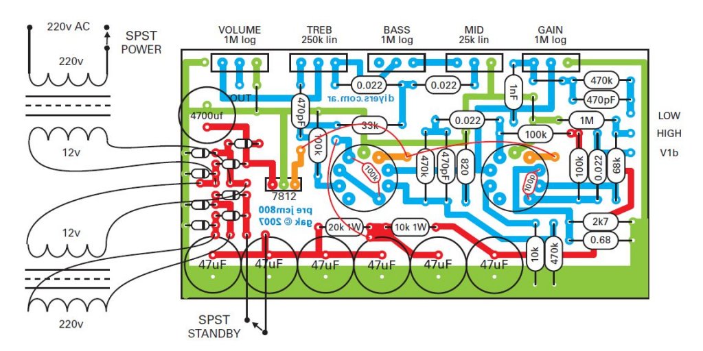

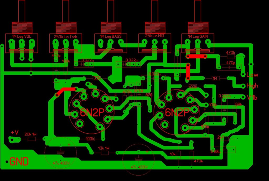

Helló mindenkinek. Lenne egy kérésem. Terveztem a JCM800-as előerősítőhöz egy nyákot és megkérnék valakit hogy ellenőrizze le, hogy nem szúrtam-e el valamit rajta. Csatoltam a képet ami alapján terveztem. Az eredetiben 12AX7 cső van, a saját változatomba 6N2P-t tervezek rakni. Ami még különbség, hogy a sajátomban lesz 300V-os táp úgyhogy nem kellett a táp része az eredetinek.

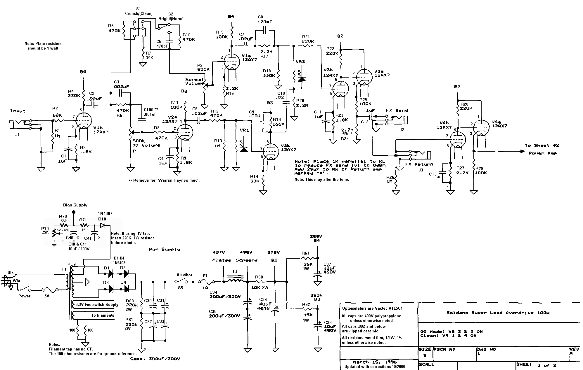

Sziasztok! Valaki legyen olyan kedves magyarázza el nekem, hogy soldano slo 100 előfokánál mit csinál s1 s1 vr1 vr2 ! itt a rajz: KÉP
Ez után teszek egy osztót, egy buffert és mehet a TDA-ra? Illetve az előfoknál az OD Volume és Normal Volume az nem a gain? :O Vagy teljesen el vagyok tájolva? Előre is köszi!
S1 - torzitott/clean
S2 - Bright/normal VR1 - Clean optikai kapcsolo VR2 - Overdrive optikai kapcsolo

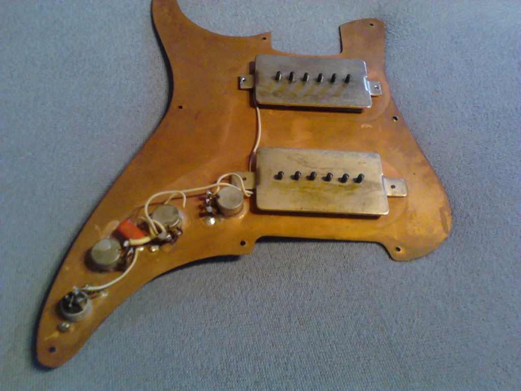

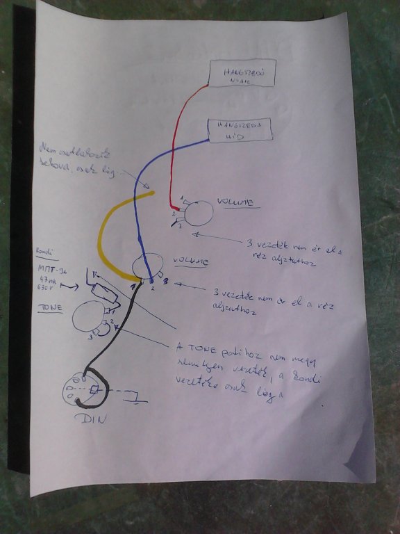

Sziasztok! Kéne egy kis segítség van egy régi orfeus gitárom /új szerzemény/ és egy kis "anomáliát" találtam az elektromos részben, az egész a koptatólapra van telepítve aminek a belső oldala réz és több olyan vezetéket találtam amik nincsenek bekötve, a tone poti mintha semmihez nem csatlakozna, ua. az egyik pickup sem. Kipróbálni nem tudtam mert DIN csatlakozós és azt még szereznem kell, de addig is megköszönném ha a mellékelt rajz és kép alapján meg tudnátok mondani, hogy melyik kábelt hova kössem be. Tudom hogy lúzer kérdés de ez van
