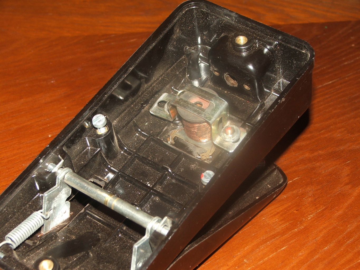

(#) akos70 válasza peti333 hozzászólására (») Márc 8, 2013 /
Szia Peti!
Pár hete beszélgettünk a wah-wah pedál készítéséről. Hogy állsz vele?
Azóta szereztem megfelelő fazékvasmagot, meg is tekertem számítás szerint helyes értékűre, megcsináltam a paneltervet is.
Most sikerült egy megfelelő házat szerezni hozzá, és azt nézegetve adta magát az ötlet, hogy talán mégis a te verziódat, a vasmagmozgatást alkalmaznám.
Te a Dunlop Crybaby eredeti kapcsolását alkalmaznád ilyen módon, vagy ez egy egész más kapcsolás lenne?
Tekercsre is meglenne az ötletem, csak mérni nincs lehetőségem, számítani meg ebben a formában nem tudok, tehát maradna a próbálgatás.

(#) peti333 válasza akos70 hozzászólására (») Márc 9, 2013 /
Nálam készen van a tekercs, de kimérni még legalább 2 hétig nem lesz alkalmam. Közben rájöttem, hogy talán nem is szükséges, mert itt nem az értéke fontos, hanem a két érték közötti változás. Melyik számítás szerint tekerted? Az elsőt én is megcsináltamm, és egy jónak tűnő számítás szerint az értéke 800mH körül lett volna, az enyém a méréskor ~25 mH-t mutatott. (Itt közrejátszott, hogy majdnem 8mm-el nagyobb volt a csévetest és hosszabb is mint az E mag.) A kapcsolásom a cry baby lesz, mint írtam a poti helyére megy egy trimer, hogy be lehessen állítani, hogy milyen frekvenciák között hápogjon, az induktivitásnak meg megy a vasmaghúzogatós tekercs. Ha készen leszek vele akkor talán még egy cikket is összedobok róla.
(#) ZSozsóó válasza peti333 hozzászólására (») Márc 9, 2013 /
Csak egy kérdés:ha úgyis a vasmagot variálod, tehát az induktivitást és nem a kapacitást, akkor miért kell a trimmer? Ugyanazon alkatrész szám mellett esetleg a felszabaduló tranzisztorból lehet egy kimeneti buffert is csinálni vagy elhagyható! Zs.
(#) akos70 válasza peti333 hozzászólására (») Márc 9, 2013 /
A fix induktivitást egy ismert Al értékű fazékvasmagra tekertem, az itt megtalálható segédprogram szerint kb. 650mH értékre. De azt most félretettem, ha beválna a vasmagmozgásos módszer, egyszerűbb lenne a dolgom. A tekercsnek szinte elő volt készítve a hely a fellelt pedálban.
(#) peti333 válasza ZSozsóó hozzászólására (») Márc 9, 2013 /
Mert, sokkal egyszerűbb vele behangolni. Ha beleteszem az induktivitást, annak kicsi az esélye, hogy 660mH lesz a felső értéke mint az eredeti kapcsolásban. Ezzel a trimerrel be lehet állítani a frekvenciatartományt, amiben a hápogást az induktivitás variálásával érem el. Gitáros ismerősömnek az volt a gondja az eredeti cry babyvel, hogy nem ment elég mélyre. (persze neki egyszerűbb dolga volt, mert a fogasléc nem tekeri meg teljesen a potit, így annyi volt a dolga, hogy kihúzta a fogaslécet, picit tekert a potin, majd visszatette a fogaslécet)
Másrészről a hangzásba is beleszól az a tranzisztor. Majd ha picit előrébb járok akkor kipróbálom nélküle is.
Nem vagyok benne biztos, de az a program nem számol az egymásra tekert menetekkel. Erre valamelyik rádiótechnikában volt számítás, alig két oldalnyi képlettel. A másik dolog a veszteség. A menetek között tized, század, ezred mm-es rések vannak, amivel a program nem számol. A pedálod nagyon jól néz ki, nekem is szereznem kéne valami hasonlót.
Igazad lehet, de más lehetőségem nem volt, csak esetleg a kísérletezés.
A pedált már én is hetek óta hajtom, most akadtam egy megfelelőre, ebbe pont elfér minden.

(#) akos70 válasza ZSozsóó hozzászólására (») Márc 9, 2013 /
Zsolti, ha már kész a panelem az eredeti kapcsolás szerint, az új elképzeléshez át kell alakítanom az általad említetteket, vagy a működést elvileg nem befolyásolja, csak lesz pár fölösleges alkatrész benne? Mert az különösebben nem zavar, megvan az alsó burkolata a pedálnak.
Ha meg a poti esetleg használható módon változtat a hangon, akár az oldalára is kerülhet, kívülre.
Persze értem, de szerintem egyszerűbb beállítani egy trimer potival, mint cserélgetni a kondikat amíg jó nem lesz. A cikkbe majd megpróbálok beleírni mindent, amit fél év alatt elmélkedtem a wah-körről.
akos70: Majd ha hozzájutok a fényképezőhöz, akkor lefényképezem neked az egyik könyvem pár oldalát. Van benne induktivitás mérő módszer, amihez voltmérő kell.
A poti az oldalán akkor lehet hasznos, ha pl. basszusgitárhoz és gitárhoz is használod.

(#) ZSozsóó válasza akos70 hozzászólására (») Márc 9, 2013 /
Peti333 kapcsolási ötletében a trimmerrel 2 véglet között végtelen értéklet fel tud venni a kondenzátor, tehát gyakorlatilag olyan finoman állíthatja a frekvenciát, ahogy szeretné, míg az általam vízionált megoldásban csak diszkrét lépcsőben. A kérdés, hogy ennek mekkora jelentőséget tulajdonítunk, hiszen ezzel csak a sáv egyik felét lehet lefixálni, a másikat az induktivitás változás okozza. Az meg már ismét mechanikai adjusztálást kíván. tehát a kérdésedre a válaszom az, hogy ahogy mondod, max pár felesleges alkatrész...Ha már poti, akkor én inkább egyet a tekerccsel kötnék párhuzamosan és a rezgőkör jóságát (Q) változtatnám...
Induktivitást tudtok mérni számítógép, hangkártya segítségével is! Nézzetek utána google-ön, biztos van megoldás, ahol szoftver is van, meg talán elválasztó erősítőket kell csinálni egy műveleti erősítőből, mintha láttam volna, komplett rlc mérő, szoftverrel. Zs.
A hozzászólás módosítva: Márc 9, 2013
Köszi mindkettőtöknek, akkor a próba az eredeti kapcsolás szerint, ám változó induktivitással fog történni, aztán ha szükséges, jönnek a módosítások meg kísérletezések.
(#) akos70 válasza akos70 hozzászólására (») Márc 9, 2013 /
