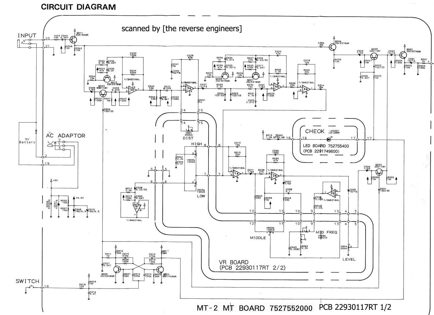

(#) K.Laci válasza bodnar00 hozzászólására (») Márc 11, 2013 /
Szia! Bocs még annyi kérdésem volna, hogy te milyen potikkal raktad össze? Mert a gyári kapcsolás szerint a drive meg a level lineáris "A" jelűvel van szerelve, holott tudtommal a hangerőt mindig logaritmikussal kell, az eq-ban pedig számomra értelmezhetetlen "G" jelű potikat ír, a vágási frekire meg exponenciális "C" jelűt, amit meg nem igazán találtam boltban.
Előre is köszi a segítséget, üdv.: Laci.

(#) peti333 válasza K.Laci hozzászólására (») Márc 11, 2013 /
Nem mindegyik boltban van exponenciális. Az tulajdonképpen logaritmikus, csak az ellenkező irányba. Ott vagy megvariálod a nyákot, hogy logaritmikus menjen oda és akkor fordítva kell szabályozni, vagy fordítva teszel bele logaritmikust, de akkor a dobozolás lesz picit nehezebb. Potik görbéjéről itt olvashatsz. Igazából mindegy, milyet teszel bele, csak nehezebb lesz szabályozni. A hangerőpoti lehet elírás is, ha jobban érzed magad akkor tegyél bele logaritmikust. G jelű potiról még én sem hallottam, én azt javaslom, hogy próbáld ki lineárissal, ha nem jól működik akkor tegyél bele logaritmikust, vagy exponenciálist.

(#) bodnar00 válasza K.Laci hozzászólására (») Márc 11, 2013 /
Az hogy én mit tettem bele, meg hogy mit kellet volna, az két különböző dolog . Nálam csak a kimeneti szint állítóhoz került log poti, a többi lineáris. Peti333 pedig a többit már leírta.
