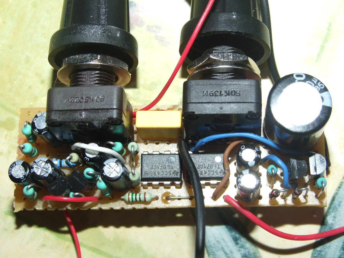

Heló!
Megépítettem a cigidoboz-gitárerősítő kapcsolást de sajnos nem működik.
Már többször végig nyálaztam a nyákot de nem találtam semmi hibát minden úgy van ahogy a rajzon. A hiba úgy néz ki hogy mikor bekapcsolom tök csendes, mikor adom neki az erősítést halkan elkezd sziszegni mintha jó volna, aztán úgy nagyjából a poti 3/4-es állásánál magától fölgerjed, a bemenetre viszont egyáltalán nem reagál akár mekkora az erősítés. Apámmal átmértük egyenfeszileg és mindenhol korrekt értékek voltak, úgyhogy már csak arra tudok gondolni hogy talán a rajzba van valami hiba.
Segíts légyszi ha tudsz, előre is kössz, üdv Laci.

(#) ZSozsóó válasza K.Laci hozzászólására (») Márc 14, 2013 /
Ha a BSS-es rajzról beszélünk, akkor a rajz biztos, hogy jó, nincs benne semmi ,ami miatt ne működne. (Mondjuk a második poti kiléte rejtély, vagy nem jó kapcsolást nézek!) Mondjuk a leiratban nem értem, hogy miért nem jó egy duális műveleti erősítő, mikor az egyik csak egy referencia feszültséget hoz létre, a gerjedésért inkább az a felelős, hogy nincs rendesen az osztó hidegítve, nem az, hogy egy tokban vagy kettőben van... Első lépésben tápot adva neki, kezd el tapogatni a végtranzisztorok becsatolóját, a 47µF-nél. Ha berreg, vagy valami hallható jön a hangszóróból, a végfokozat áramerősítő fele oké. Ha nem, hibakeresés. Valamekkora szolid hangerő állásnál tapogasd a poti meleg pontját pl. Hátulról nézve a bal oldali. Ha van valami hallható brumm, zaj a kimeneten, akkor a feszültségerősítő rész is ok. Nyilván a brumm hangerejét így a potival tudnod kell szabályozni. Ha nem hallani, hibakeresés. Az eleje meg...Jack-nél meg taperászni és megint kell a brummnak, zajnak hallatszani. Ez persze csak ilyen 9V-os mütyürök és műszerezettség hiányában ajánlott megoldás!!! Zs.
A hozzászólás módosítva: Márc 14, 2013
(#) peti333 válasza K.Laci hozzászólására (») Márc 14, 2013 /
Az átkötéseket ellenőrizd első körben, utána próbáld meg kiiktatni a végéről a hangerőpotit!
