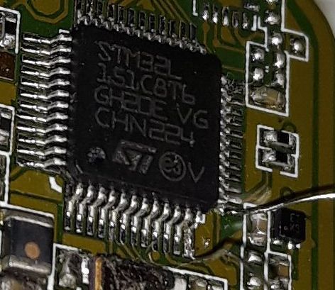

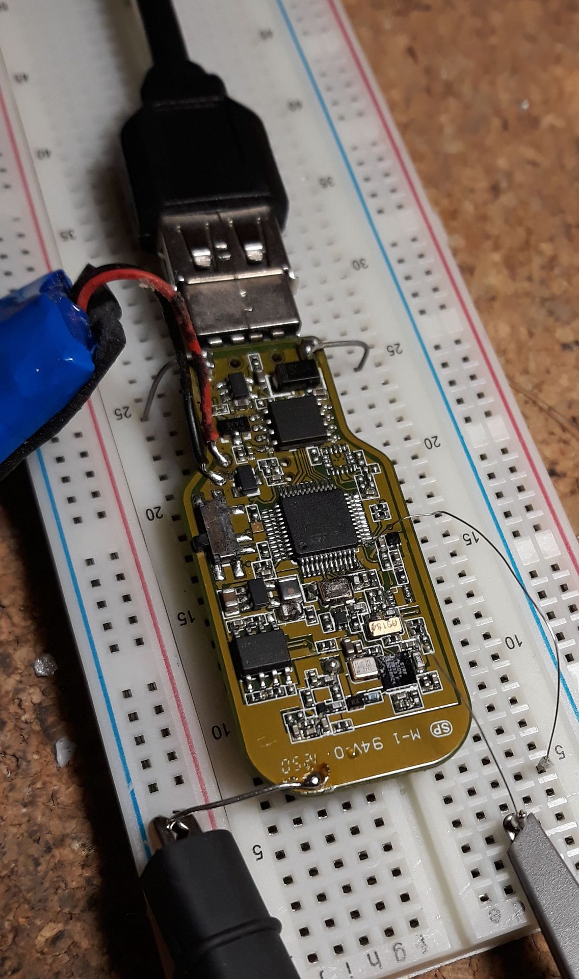

Jól eltelt azóta az idő... Kicsit előrébb vagyok, de a megoldás még messze van. Felraktam próbapadra, és a legegyszerűbben hozzáférhető USART2 TX-RX (16-17) lábakra forrasztottam kivezetést. Azok a huzalok 1,5-es sodrott vezető elemi szálai, azaz a legvékonyabb alkatrészlábaknál is vékonyabbak. Annyira apró ezen minden, hogy sanszos, hogy nem fogom megtalálni a GPS kommunikációt. A legvékonyabb Weller hegyemmel is lutri volt, meg is lepődtem, hogy elsőre sikerült. De ezek szélen voltak, a többi két pár, meg a többi között. Ez a két láb viszont nem nyert. Próbáltam egy-egy passzív alkatrészen jelet fogni odaérintéssel, de semmi használható egyelőre.

Arra jutottam, a SIRF nem igazán biztos, hogy NMEA protokoll szerint működik. Ez egy processzor szerű valami. Úgy nézem I2C sinen kommunikál a processzorral. Abból meg te szerintem már nem leszel okosabb. Lehet ha mindent kidobnál belőle, és te csesztetnéd I2C sinen hamarabb dűlőre jutnál.Annál viszont már lehet gazdaságosabb, ha veszel egy GPS modult.

Köszi, hogy foglalkoztál a kérdéssel. Hanyagolom, csak sajnáltam kidobni. Bár számítógéppel USB GPS vevőként használható.
Volt egyébként olyan változata, ahol elkülönülő volt a GPS vevő, ez sajnos nem olyan.

Emlékeim szerint a Sirfx GPS csipek az NMEA és soros porti hardvert is tartalmazzák. Léteznie kell olyan programnak, amivel be lehet állítani, milyen protokollal kommunikáljon, milyen interfészen. Ezt az USB interfészen kell beállítani.

Én is olvastam, ezt a részt magának a vevőnek az adatlapján, de itt szerintem egy plusz processzor közbe iktatásával kommunikál a géppel. Bár lehet azt is lehet győzködni, hogy kiküldje az adatokat.

Meghaladja a képességeimet és azt az időt, energiát, hogy megérje velük foglalkozni. Ha a gyártó külső uSD-re bízta volna a tárolást, még most is használhatóak lehetnének.

A két évvel ezelőtti észrevételemet próbáltad? A panelen mindössze pár darab kiskapacitású (22pF körüli) kondenzátor látszik. Valószínűleg ezek közül valamelyik meleg pontján ott kell lennie az NMEA jelnek. A csip hardveres beállításától függően 4800, 9600, 38400 vagy 115200 Baud lehet a sebesség. Nem valószínű, hogy a mikrokontrollerbe építettek Sirf protokoll dekódert. Az SPI, vagy I2C kapcsolatot is kizárnám.
Másrészt egy Ublox8 GPS vevő, és egy microSD adatrögzítő körülbelül 15$. Három szál dróttal összekötöd őket, és kész a logger.
Konklúzió: szerintem hagyd meg USB GPS vevőnek.
Közben jött egy ötlet, miszerint a 16Mb csipet nagyobbra cserélve talán megnövelhető a kapacitás, ha nem volt lusta a programozó.
