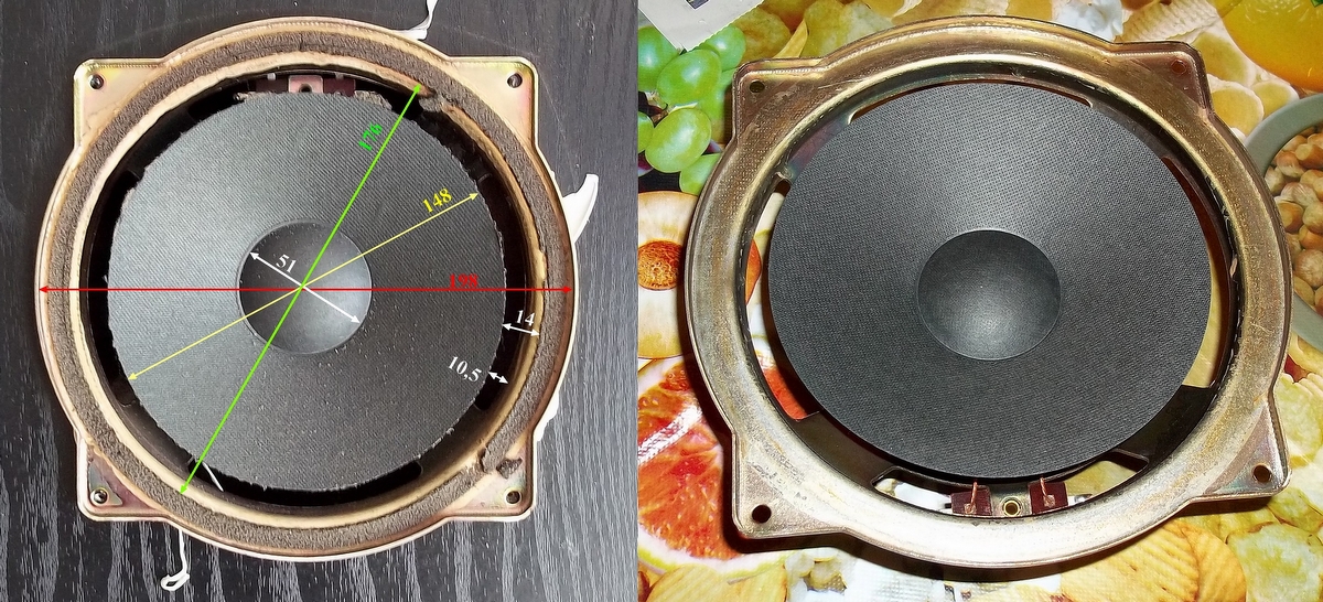

(#) Ge Lee válasza tothbela hozzászólására (») Jan 14, 2021 /
Egy probléma van vele, a helyiség határt szab a mértéktelen doboz térfogatnak. Még a 80-as évek végén amikor azt sem tudtam mi a doboz, és nem volt más csak a vacak videoton, egyszer kivettem belőle a mélyet (mert már akkor sem tetszett hogy semmi mélye nincs), és beletettem egy gorenje fagyasztóláda karton dobozába. Az egyik ismerősnek készült épp az asztalon egy TDA2030-as erősítő, azzal hajtottam meg úgy 5-6W-tal. Két szobával odébbról átjöttek hogy sürgősen fejezzem be a dübörgést, pedig mindkét ajtó zárva volt.
Most is van itthon egy pár (DC2050E), ingyen kaptam csak vigyem el hogy ne foglalják a helyet. A mély hab peremei persze szét voltak porladva benne, vettem hozzá a Lacitól új peremeket meg porvédőket, szerencsére az akkoriban használt ragasztó simán lejött a membránról, így könnyen le lehetett takarítani a maradványokat, és egy központosítás után fel lehetett ragasztani az újakat.
Aztán meghallgattam... Polc hangszórónak elmegy, a nagy dobozaim mellett úgy szól, mintha sokol rádiót hasonlítanék egy ghetto blasterhez.
A képen a takarítás előtti és utáni állapot, peremezésre előkészítve. A porvédő is könnyen lejött róla, azzal sem kellett szenvedni.
