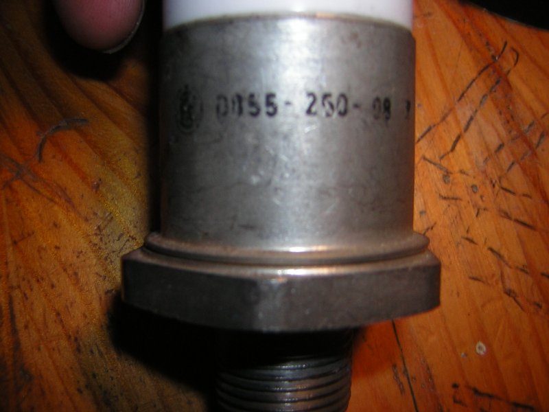

Igen sajnos csak 50amperesek,Katt fórumtársnak elküldtem emailben a diódák és a tirisztorok képeit aki azonnal beazonositva mondta hogy 50 amperesek és erre a célra tegyek le róluk..
Muszáj leszek 2 diódát beujitani..Nem gondoltam hamarabb én sem hogy ez lessz..
Viszont jó lessz akutöltőnek
(#) Freedomocska válasza jandark hozzászólására (») Jan 9, 2010 /
50A-es diódához "ujjnyi" vastag rézvezetéket szerintem nem terveznek -- kérdezzél meg mást is . Nekem van 80A -es de az jóval kisebb és még a 120A-es is fele akkora mint a te tirisztorod .

Felteszem a képeket ide is,Hátha igy sikerül pontositani mekkora teljesitményüek ezek..
(#) tanyasy válasza jandark hozzászólására (») Jan 9, 2010 /
Hello jandark.
lehet hogy 50 amperes, de ezek a szovjet csodák még birják ami rá van irva.
szerintem hűtőbordán ventivel 200 amperig birni kéne neki. mert a hídban egy diódára csak a negyede jut.

Szia.Ezidáig fel sem merült hogy megnézzem a teljesitményüket,hiszen a hozzákészülés elején a méretükből,és a hozzájuk szerzett kilós eredeti hűtőbordából itélve,nem tartottam lehetetlennek a projektet.(csak a dióda 250es számát néztem a többin átfutottam)
Mindenképp megvárom a hozzászólásokat,mi lehet a véleménye annak aki profi a témában..

Nagyon valószínű, hogy 50 A-es a tirisztor, bár adatot oroszul sem találtam róla. Ne higgy el mindent, amit leírnak, hídban 1-1 diódán a fele áram megy, nem negyede, mert 2-2 sorba kapcsolódik.

A DSCN7255.számú képen szereplő alkatrész az 250A-es, a záróirányú feszültségét a 250 utáni szám adja. Pl. 06=600V. A kék színű az valóban 50A-es tirisztor, a zárófeszültségre ugyanaz a feliratozási mód érvényes,mint a csehszlovák diódára.
De nyugodtan építsd meg,a régi munkahelyemen a 300A-es galvanizáló áramforrásokban 100A-es tirisztorok voltak, igaz-olajban, de a 300A-t 100% Bi-vel bírták.Egy hegesztőben, háztáji viszonyok mellett szerintem bőven elég a neked meglévő, ugyanis szerintem a leggyakrabban az ember 60-80A közötti áramot használ.
