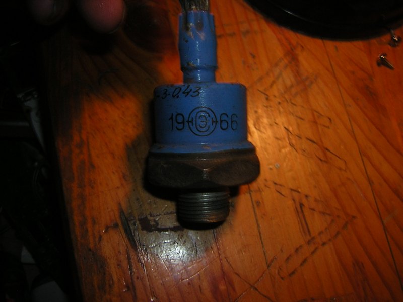

A sönt szabályzó képességébe menet közben cseppentem bele,nem volt ezirányu képzettségem,csak ami az évek alatt öszegyült tapasztalat.A trafómat kb 5éve vettem,szét sem szedtem mindaddig mig egy 35fokos nyári melegben a tekercsre szerelt hőkioldó nem kapcsolt ki,korábban a sárga melegem van lámpa kigyulladt de a hőkioldó csak akkor,mikor a sárga elalvását alig megvárva már a keritést folytattuk,mikor teljesen leált azt hittem tönkretettük,hálistennek a hőkioldó mindent megóvott,ekkor találkoztam először az álithatóságával, .. Az egyenirányitási gondolatába tavaly cseppentem bele,Freddomocska kedves fórumtársunk adott nekem 2db combos diódát és 2 darab hasonló kaliberü tirisztort igy kezdődött a projekt. Minden információ nagy segitség és igyekszek mindent gondosan memorizálni.. A dolgok álásából arra következtetek, hogy megpróbálok 4db diódával és folytóval egyenirányitani,első körben felhasználva a főtrafó szabályzását.. Mindenképp szeretném kidolgozni viszont a tirisztoros greatz-et és a triakos szabályzást is,hiszen tervbe van egy nagyobb trafó donor beszerzése később valamikor.. Következő tervek a leendő trafó doboza körül lesznek,A doboz kiüritése elrendezés tervek..(közben azért elkészitem a póttrafót és annak a fojtóját is).
Sajnos közben kiderült hogy a tirisztorok csak 50amperesek,igy egyenlőre a tirisztoros vezérléses kapcsolást félreteszem..
Megpróbálok a 2 dióda mellé(250amperesek) keresni 2db-ot.. Egy hatalmas szünetmentes tápban kap helyet a hegesztőberendezés,egyenlőre kiszedem belőle a belsejét..
Azok a hatalmas tirisztorok csak 50A-esek ? De hát olyan vastag vezetékük volt meg hatalmas méretük . Vagy félre értek valamit ?

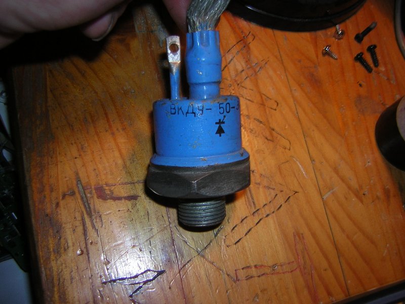

Igen sajnos csak 50amperesek,Katt fórumtársnak elküldtem emailben a diódák és a tirisztorok képeit aki azonnal beazonositva mondta hogy 50 amperesek és erre a célra tegyek le róluk..
Muszáj leszek 2 diódát beujitani..Nem gondoltam hamarabb én sem hogy ez lessz.. Viszont jó lessz akutöltőnek ![]()
50A-es diódához "ujjnyi" vastag rézvezetéket szerintem nem terveznek -- kérdezzél meg mást is . Nekem van 80A -es de az jóval kisebb és még a 120A-es is fele akkora mint a te tirisztorod .
Felteszem a képeket ide is,Hátha igy sikerül pontositani mekkora teljesitményüek ezek..

lehet hogy 50 amperes, de ezek a szovjet csodák még birják ami rá van irva. szerintem hűtőbordán ventivel 200 amperig birni kéne neki. mert a hídban egy diódára csak a negyede jut. Bár én nem vagyok elektromos szakember csak hobbi szinten foglalkozom elektronikával.
Van nekem is két régi dióda atlaszom -- megpróbálok majd utána nézni bennük .
Szia.Ezidáig fel sem merült hogy megnézzem a teljesitményüket,hiszen a hozzákészülés elején a méretükből,és a hozzájuk szerzett kilós eredeti hűtőbordából itélve,nem tartottam lehetetlennek a projektet.(csak a dióda 250es számát néztem a többin átfutottam)
Mindenképp megvárom a hozzászólásokat,mi lehet a véleménye annak aki profi a témában..
Sajnos megbukott az elméletem -- azt hittem találok hasonló kaliberű és számozású orosz diódát ami hasonló lenne a tirisztorodhoz és abból következtetni valamit a számozásra .
Nagyon valószínű, hogy 50 A-es a tirisztor, bár adatot oroszul sem találtam róla. Ne higgy el mindent, amit leírnak, hídban 1-1 diódán a fele áram megy, nem negyede, mert 2-2 sorba kapcsolódik.
Figyelj Jani -- tedd be a két tirisztort a hegesztőd szekunder áramkörébe ellenpárhuzamosan kötve - és adjál neki kakaót bőven -- legnagyobb teljesítményen nyomasd meg . Ha nem bírja és kipurcan küldök neked helyette két 200A-es diódát oszt "egyenesben" vagy akkor is . Amúgy ezt a két tirisztort is lomiztam anno amikor egy elektronikai szakember cuccait költöztettük és nekem adta a diódákat meg a tirisztorokat egy 90% ban kész trafóval . Azt hiszem most is elektronikát oktat a főiskolán -- de ennek nincs jelentősége csak a származása szempontjából . A vezérlő elektródára azt hiszem +12 V -ot nyomathatsz fázis hullám helyesen egy kis trafóról -- de ebben majd Erbe vagy Mpisti segít . Szóval próbáld ki oszt legyünk túl rajta -- ha "beég" a két tirisztor akkor így megoldódik a vezérlés problémád is .

A DSCN7255.számú képen szereplő alkatrész az 250A-es, a záróirányú feszültségét a 250 utáni szám adja. Pl. 06=600V. A kék színű az valóban 50A-es tirisztor, a zárófeszültségre ugyanaz a feliratozási mód érvényes,mint a csehszlovák diódára. De nyugodtan építsd meg,a régi munkahelyemen a 300A-es galvanizáló áramforrásokban 100A-es tirisztorok voltak, igaz-olajban, de a 300A-t 100% Bi-vel bírták.Egy hegesztőben, háztáji viszonyok mellett szerintem bőven elég a neked meglévő, ugyanis szerintem a leggyakrabban az ember 60-80A közötti áramot használ.
Az a 12V azért kicsit sok is lehet a tirisztor gate elektródon. Ez az érték típusfüggő, általában a minimálisan szükséges gyújtófeszültség értékénél 1-2V-al magasabb feszültséggel szokták vezérelni. A leggyakrabban 4-6V körül szokott lenni a gyújtófeszültség értéke. De ezt jobb megnézni katalógusban.

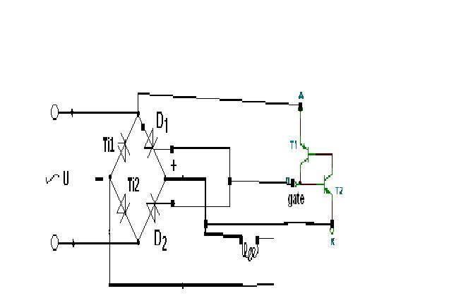

Ahogy Lajos irta a gate vezérlésre a feszültséget,ha adnék pl 5 voltot akkor menne is? Ami nem tiszta és több variációt ötletet ad:próbáljak 2 tirisztort ellenforditva, a gate-k nek elvileg +-5 volt kellene a helyes gyujtáshoz? -tegyem be a greatz-ba 1-1 diódával párban,a másikhoz képest forditva és +-5 volt vezérlés? -vagy a greatz-ban ahogy már volt rajzon is a 2 tirisztor a +oldalon és +5volt vezérlés? Ne haragudjatok ha nem tiszták a dolgok.. A vezérlőfeszültségre bármilyen feszültséget elő tudok állitani,elméletileg jó e az ha az hegesztőfeszültség és a vezérlőfeszültség egyidejüleg érkezik a tirisztorokra?

Szia én nem így gondoltam ,hogy graetz-be teszed . Csak simán a két tirisztort a szekunder körbe párhuzamosan kötve csak az egyik fordítva és ha tönkre mennek sem okoznak galibát . Sajna én nem tudok ilyen rajzokat csinálni és elküldeni .

Értem a 2 tirisztorral amit irsz,holnap megpróbálok 2 kis tirisztort kisebb kapcsolásban,ha sikerül akkor a nagyokat is beizzitom..Ez a kapcsolás amit rajzoltam 2 tranzisztor segitségével adja a vezérlést(tirisztoros egyenirányitásban volt)sikerült megszerezzem a 2000es rádiótechnika évkönyvet abban részletesen benne van a tirisztoros ivhegesztőgép.Viszont 3 tömött panel is ami kell hozzá..Ettől szerettem volna egy egyszerübbet,kevés a fellelhető rajz..

Hát,a tirisztorok gyújtása-kikapcsolása azért ennyire nem egyszerű hogy 5-vagy 10V-ot kapcsolok a gate elektródára.A tirisztorok bekapcsolásának pillanata mindig attól függ, hogy milyen folyási szöggel szeretnénk vezérelni. Azaz,a feszültség nullátmenetéhez képest hány fokos szögnél szeretnénk bekapcsolni. A vezérelhetőség elméletileg 0-180 fok között lehet. A gyakorlatban ez kicsit módosul,mert a tirisztor anódfeszültségének magasabbnak kell lenni mint a gyújtófeszültség. De a tirisztort nem csak bekapcsolni kell,hanem ki is kell kapcsolni, ez egyenirányító kapcsolásoknál viszonylag egyszerűen megvalósítható, egy RC kör segíti a kommutációt.De,ha a szekunder körbe csak úgy ellenpárhuzamosan beteszed,tehát a váltóáramú szabályozást akarod megvalósítani kissé bonyolultabb a helyzet. Ez esetben az ellenpárhuzamos tirisztorok kommutálása általában egy segédtirisztor segítségével történik. A gyakorlatban elég ritkán alkalmazzák azért, mert nem túl megbízható. Én inkább az egyenirányító félhidat javaslom megvalósítani. Egyszerűbben megoldható feladat-szerintem.
Szia Pisti.Ettől féltem én is hogy nem ilyen egyszerü a dolog.Mi a véleményed a tranzisztoros meghajtásról ami a képen van?Egyáltalán jó e igy valamire?
