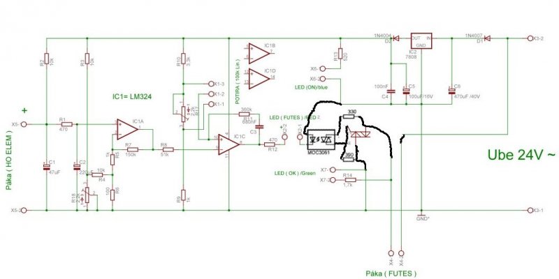

Megépítettem egy ilyet, pontosan MaSTeRFoXX által készített kapcsolást, de nem teljesen jó, nem fűt elégségesen, megmértem hogy mennyi fesz van a pákán, és meglepetésemre csak 14V. A trafó 26Vot ad (terhelve), de mire a pákához ér már csak 14v lesz.. Valakinek vmi tippe?
Nem tökéletes a triak meghajtás, cseréld le optotriakos megoldásra.
Itt az oldalon van 3 forrasztóállomás cikk is, mind azt használja.
Értem, az szívás.
Szerinted ha árfabrikálom a jelenlegit olyanra mint amit csatolok, akkor jó lesz?
Mennyire számít hogy a 2 terminal hova van kötve? Mert ha felcserélném a 2-t akkor egyszerűbb lenne az átszerkesztés..
Rajz szerint jó lesz.
ui.: leszámítva azt hogy a LED az optotriakban fordítva van bekötve. Ha felcseréled a triak lábait (A1, A2) akkor nem működeik, de baja nem lesz. Tehát a triak lábai sorba: bemenet-A1, kimenet-A2, Gate
Értem, majd hétfőn akkor veszek egy optosat és kirpóbálom.
Köszönöm a segítséget.
Közbe módosítottam a hozzászólásom, remélem észrevetted.

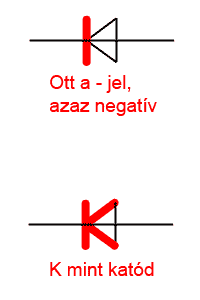

Dióda bekötését én így jegyeztem meg ˇˇ
