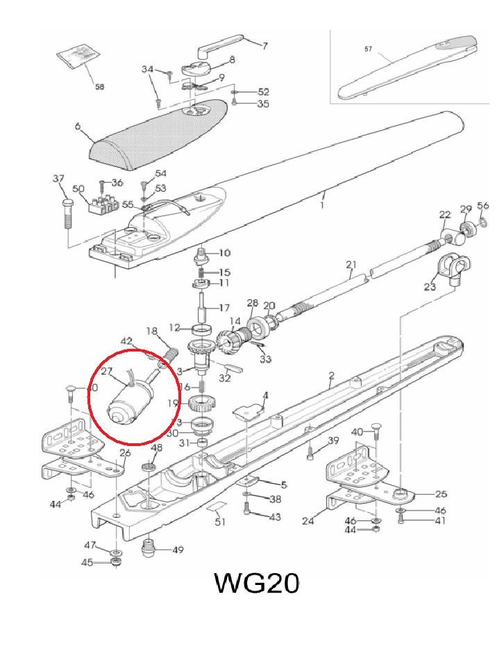

(#) akos70 hozzászólása Ápr 28, 2017 /
Sziasztok! Véletlenül idetévedve és kicsit olvasgatva szöget ütött a fejembe ez a HARL tolómotoros megoldás, egész olcsón lehet venni ilyen motorokat.
A lenti képen látható kaput motorizálnám, ha le nem beszéltek róla.
A szárnyak 2X1,5 méteresek, viszonylag nem súlyos, könnyen mozog, nem csuklik-nyeklik.
Ami talán nem kedvező, hogy rögtön mellette van a kiskapu, tehát valamennyire útban lehet az egyik motor, de gondolom, ezzel meg lehet barátkozni.
A Harl antennamozgató motorral kapcsolatban felmerült néhány kérdésem. Ahogy utánaolvasgattam, többféle méretben létezik. Ilyen méretű kapuhoz melyik méret lehet ideális?
Az adatlapján található adatait összevetettem néhány random kapumozgató motor adataival, ebből úgy tűnik, teljesítményre megfelelő lehet, de jóval lassabb, valami 4-5 mm-t ír /mp. Ez valós adat? Mert ez nagyon lassúnak tűnik, 450mm lökethosszt tekintve ez majdnem 2 perc.
Mennyire tartósak ezek a motorok ilyen igénybevétel esetén? Mert gondolom, ez azért nagyobb terhelés, mint a parabola tányérját billentgetni, meg bosszantóbb is, ha nem működik megbízhatóan. Hiba esetén szerelhető, javítható?
Olvastam, hogy beépített végálláskapcsolóval rendelkezik, ez fixen a végeken van, vagy ízlés szerint beállítható a helyzete?
A következő kérdésem a vezérlésével kapcsolatos lenne, nem fognék hozzá a nulláról építeni egyet, viszont találtam olcsón készet, ez vajon alkalmas lehet a célra? Bővebben: Link
Borzasztó nagy elvárásaim nem lennének, csukjon-nyisson, esetleg vészleállítási lehetőség jó lenne, ez a kiskapu-funkciót is helyettesíthetné.
Tápegységként mit javasolnátok egy ilyen összeállításhoz?
Elnézést a sok kérdésért, ha élesre fordul a dolog, biztos lesz még.
Egy eszembe is jutott: a tolómotor rögzítési pontjai. A szárnyakon gondolom minél közelebb a kapuhoz, és az oszlopon milyen távolságra szokott lenni a kapu síkjától?
Előre is köszönöm a megtisztelő válaszokat.

Már nem emlékszem a típusára de nálam két évig bírta (könnyű kis szélellenállású kapun) pvc mechanika nem jó semmire . Keress inkább kórházi ágymozgató motorokat azok strapabíróak Most hogy nézem a képet teljesen ilyen az én kapum is ...

Hello! Az ágymozgató motorok lökethossza nagyon kevés kapumozgatáshoz...ráadásul, egy éppen nálam lévő példányban pedig pont műanyag fogaskerék van, már le is van reszelve a fogak nagy része és ketté is van törve...

Hát igy konkrétan ezáltal ezt a fajta orsós motort ki is lőheted még mielőtt belekezdenél az agyalásba, a forgásponntól 100, 100mm-es eltolást minimum számolhatsz, tehát vagy átalakítod, vagy más rendszerbe kezdesz gondolkozni, mivel ez egy házilag fórum, nem fogok gyári megoldásokat ajánlani.
(#) akos70 válasza zsoltee0001 hozzászólására (») Ápr 28, 2017 /
A forgáspontot ki tudom rakni a motor végére, az a bilincses rögzítés úgyse nagyon tetszik.
(#) uniman válasza akos70 hozzászólására (») Ápr 28, 2017 /
Nézd meg ezt és ezt meg ezt is...mert úgy tűnik nem értetted a 100-100 mm-t.

Nálam öt éve megy antenna forgató motorral szerelt kapu. HARL motorok vannak. Kis szélterhelésű léckapu, nekem megfelel a célnak.

Nekem is Harl 3618-os motorjaim vannak, de lassan le rohadnak a kapuról, mert vagy 7 -8 éve fent vannak, és semmi bajuk. Mennyiben jól be vannak állítva a végállás kapcsolók, és nem nyomunk neki 36 voltnál többet, azok a motorok sok évig el kell hogy menjenek. Rengeteg fut a haveri körömben, és ritkán van panasz rájuk, azok is csak azért mert nem tartják karban a motorokat. Az az évi 2x10 perc is sokaknak nagyon megterhelő
(#) akos70 válasza uniman hozzászólására (») Ápr 28, 2017 /
Köszönöm, tényleg nem volt világos. Ezek nagyon hasznos rajzok.
(#) akos70 válasza elektromos hozzászólására (») Ápr 28, 2017 1 /
Ez biztató, akkor nem teszek le róla végképp.
150 centis szárnyhoz melyik méretet javasolnád?
(#) elektromos válasza akos70 hozzászólására (») Ápr 28, 2017 /
HARL 3618 bőven elég. Majd holnap teszek fel képeket, de a kapum már ramaty állapotban van.
Jövőre lesz talán pénz, azt csere, de a Harl motorjaim mennek arra is. Aztán láthatod, hogy hogyan tettem fel a motorokat. Azt azért megjegyzem, hogy 35-45 mp a nyitás és a csukási idő, de nekem és másoknak is megfelel
