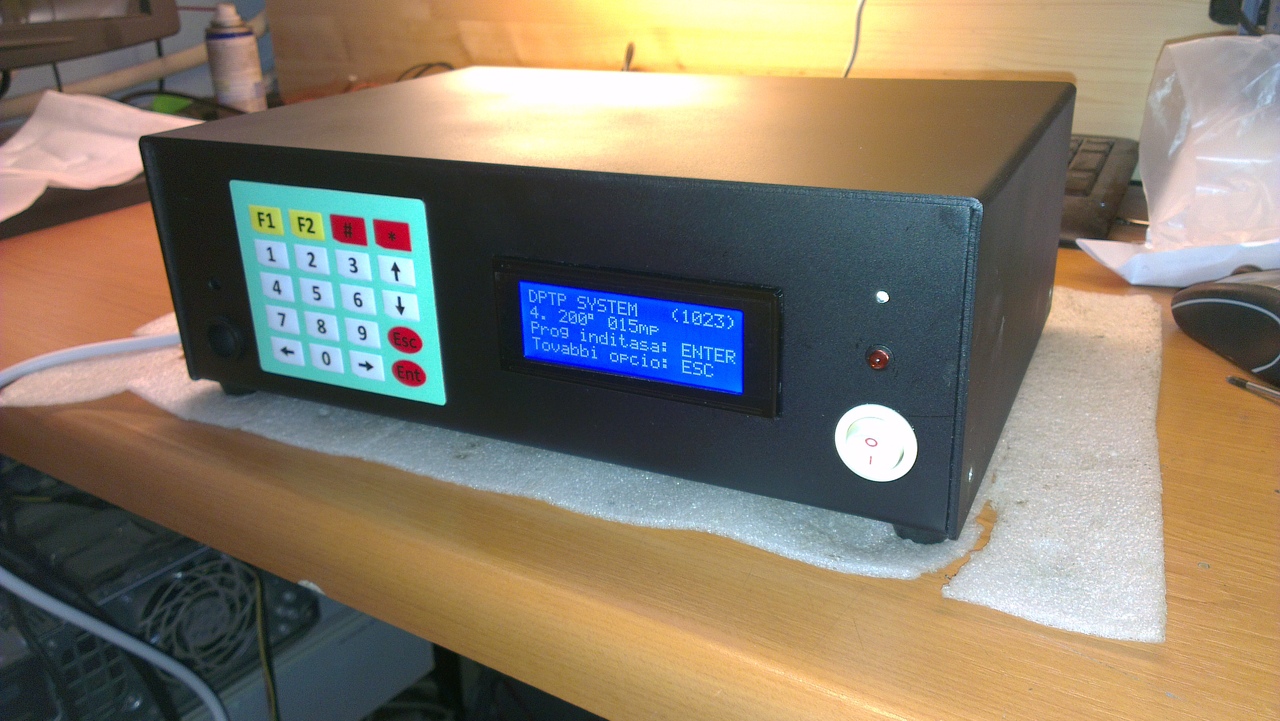

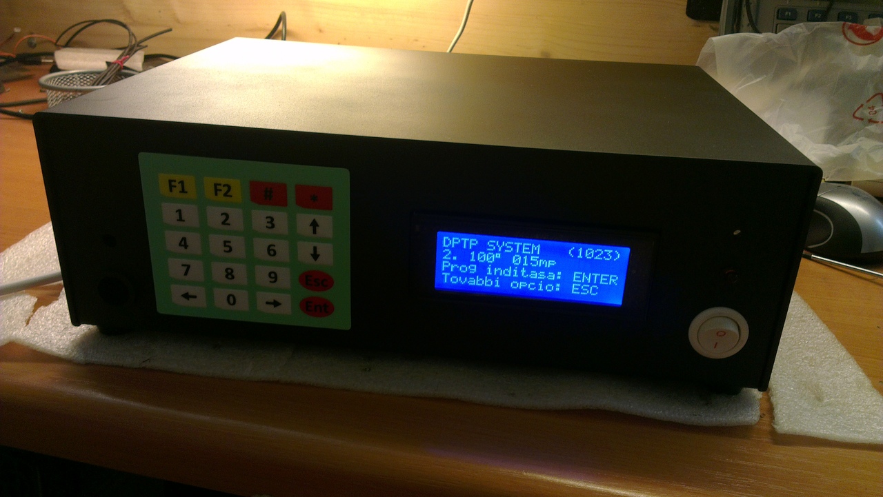

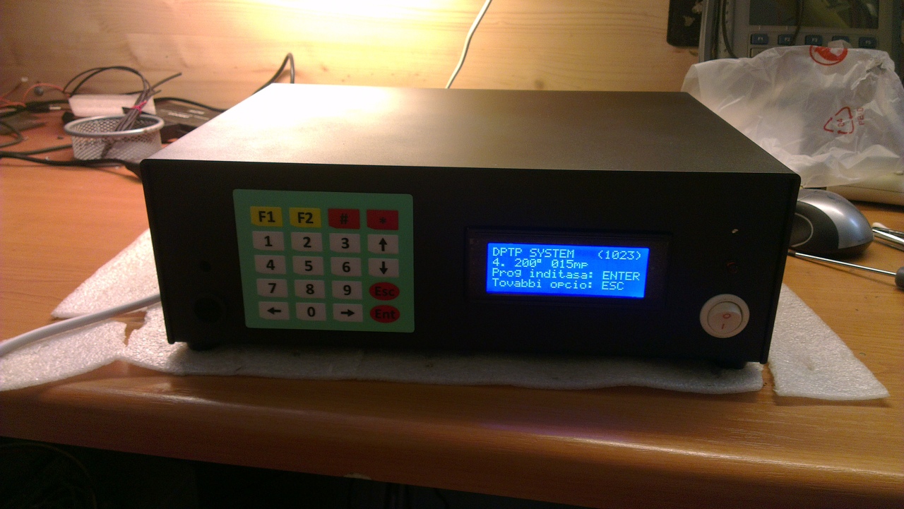

(#) don_peter hozzászólása Szept 8, 2014 /
No itt egy már második műszer..
Ennél már az interfész és a légkiömlő pozíciója optimalizáltabb illetve került még beetervezésre pár gomb és visszajelző LED. (Persze még nem mind szereltem be)
Itt még a kijelző maradt középen, de a következőnél már az is feljebb kerül..
A hozzászólás módosítva: Szept 8, 2014
(#) nagym6 válasza don_peter hozzászólására (») Szept 8, 2014 /
No egy apróság, hogy most is tudjak kötözködni ezen a szép munkán. A kijelzőn a "g" betű kicsit hamis, egy pixelsorral lejjebb kellene lennie. Az "á, ó" betűkön vesszők nincsenek. Itt lehet felhasználó által definiált -pld. vesszős- karaktereket csinálni, a "g" betű helyett ugyanilyet egy pixellel lejjebb.
Azért furcsa nekem, mert ezek a hamis karakterek barkács benyomást keltenek, a készülék pedig profin néz ki.
(#) don_peter válasza nagym6 hozzászólására (») Szept 9, 2014 /
Direkt hagytam az angol betűket és más egyéb karakterek vannak definiálva.
Igaz nem próbáltam még ki, hogy frissítésenként (függvényhívásonként) lehet e új karaktereket definiálni, de majd egyszer kipróbálom.
A fő probléma, hogy kevés a gyárilag definiálható karakterek száma... (azt hiszem talán 8at lehet)

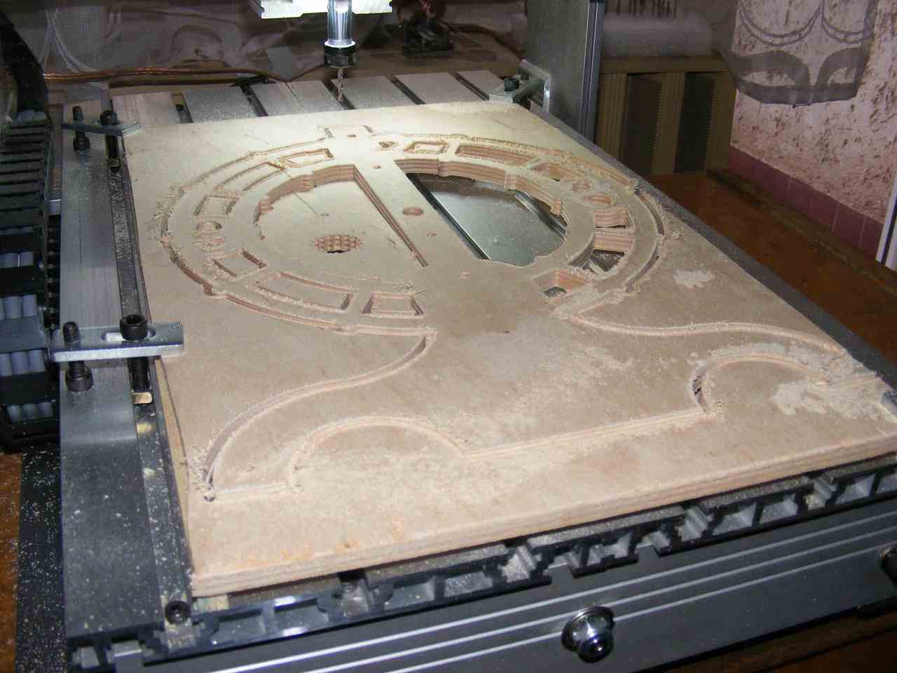

(#) StefuPeti hozzászólása Szept 9, 2014 / 3
Sziasztok. Készül a nagy testvér kistestvére.
(#) blaci válasza StefuPeti hozzászólására (») Szept 9, 2014 /
Ez nagyon jól néz ki. Amennyiben publikus a terv, szeretném elkérni.
(#) l48 válasza blaci hozzászólására (») Szept 10, 2014 /
"Wood clock dxf" keresővel találsz magadnak megfelelőt

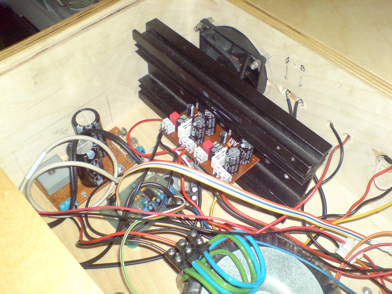

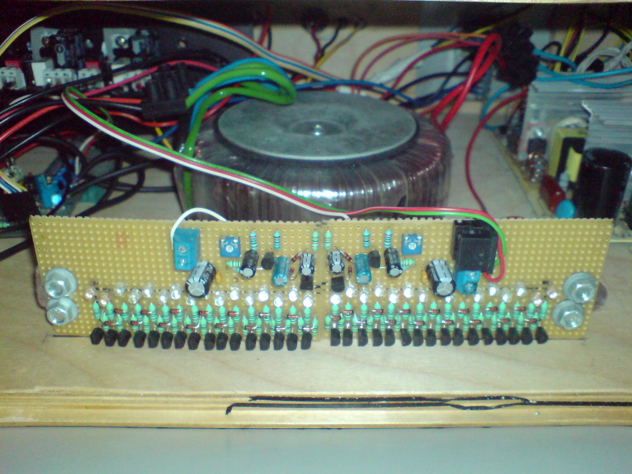

(#) S21L1 hozzászólása Szept 11, 2014 /
Lassan 2 éve építgettem az erősítőmet, amit mostmár bemutatásra is alkalmasnak találok, igaz még vannak kisebb hibái, de már bebizonyította, hogy nagy hangerőn is képes sokáig üzemelni probléma nélkül, nem úgy, mint régebben.
A tápegység két részből áll: az első egy 2*28V 300W-os toroid trafó, egyenirányítva, 2*10.000 µF pufferrel +-40V-ot ad le, ezzel hajtom az erősítőket, a másik tápegység egy 300W-os számítógép tápegység, erről megy minden más.
Sztereó erősítőnek két TDA2050-est választottam, mivel lehet őket hajtani asszimetrikus tápról is, így fel tudom használni a TDA7294-hez használt trafót is. A TDA7294-hez tartozik egy aktív aluláteresztő szűrő is, ami fent van itt az oldalon is a cikkek közt.
Ezen kívül van még az erősítőben egy tranzisztoros sztereó kivezérlésjelző is.
Az erősítőnek és a 3 hangsugárzónak a dobozát édesapám készítette, mivel egy asztalosnak kicsivel könnyebb ezeket összerakni. Az erősítő dobozának az elejére két plexit raktam, egy fehéret, hogy ne lehessen belelátni a dobozba, mivel a füstszínű magában eléggé átlátszó lett volna.
Egyébként mélynyomónak egy 130W-os 4ohm-os Dibeisi hangszórót használok, sztereónak pedig 2-2db KHS107 piezo magassugárzókat és SAL SRP1315 8ohm-os 50wattos hangszórókat.
erősítő
