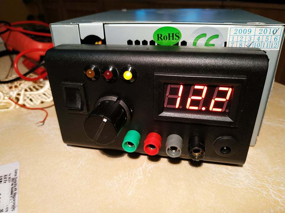

(#) pisti hozzászólása Nov 29, 2021 /

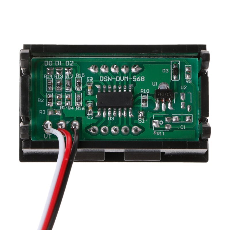

Sziasztok! Nem igazi labor táp, de nekem most ez kellett. Egy régi számítógép tápegységét alakítottam át. Tettem bele egy feszültségmérőt is, de a 3,3 V-ot nm méri. Az 5 V-nál halványabb és 12 V-nál nagyon szépen világít a kijelző. Ezeknél a kis olcsó eszközöknél nincs szükség külső feszültségre? A panelen van egy hely. Ide kellene csatlakoztatni külső feszültséget? Mekkorát?
(#) pipi válasza pisti hozzászólására (») Nov 30, 2021 /
A 2 vezetékesek a mérendő feszből működnek, Ha -mint a tiéden- megvan a 3. csatlakozási pont akkor ott lehet neki külső tápot adni, de a rövidzár smd ellenállást/forrpöttyöt el kell távolítani a panelen a táp és a mérendő fesz közül. Meggyanúsítom, hogy az R3 amit el kell távolítani, de mérd ki, hová megy, nem igazán látszik
(#) pisti válasza pipi hozzászólására (») Dec 1, 2021 /
Az R3 a bal oldali forrszem és a mérendő pozitív pont közözött van. Kiforrasztottam, majd ráforrasztottam egy +5V-ot a forrszemre, de most 0-át mutat. Visszaforrasztottam az ellenállást hogy legalább 5V-tól mérjen.
(#) pipi válasza pisti hozzászólására (») Dec 1, 2021 /
És mekkora volt az r3? 0 Ohm?
Ha a mérendő jel rajta volt, meg kapott tápot, akkor valamit mutatnia kell...
(#) kivancsi4 válasza pipi hozzászólására (») Dec 1, 2021 /
A képen a háromvezetékes változat.
(#) pipi válasza kivancsi4 hozzászólására (») Dec 1, 2021 /
Igen, ez egy sokkal jobb minőségű kép
V+ a táp, mert az megy a stab kockára D3-U1
Vt a mérendő fesz R2-R15-R16 a mérendő fesz osztója...
R3 nincs
D0 D1 D2 lehetséges rövidzárak a kalibrációhoz
(#) pipi válasza pipi hozzászólására (») Dec 2, 2021 /
Most látom hogy 78L05 van rajta... Ha a Pistién is ez van, akkor a tápnak illik >7-8V körül lenni, hogy a stab után meg legyen az 5V, alacsonyabb tápfesznél ellenőrizni kell mennyit csal, kérdés milyen belső referenciát használ a méréshez...
(#) pisti válasza pipi hozzászólására (») Dec 2, 2021 /
Az enyémben is a 7805 van. 12 V az sok neki?
Az R3 68 ohm volt.
(#) pipi válasza pisti hozzászólására (») Dec 2, 2021 /
Jó lehet, óvatosan tapizd meg, ha melegszik forrassz rá egy rézlemez darabot
