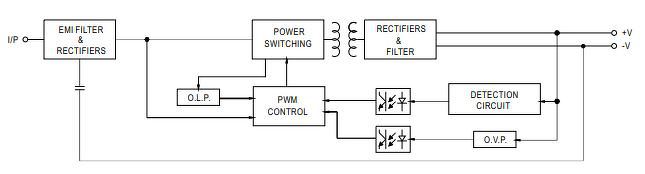

Otthonunkban az elmenyezetbe szereltem 17,5-18 meter LED szalagot. SMD 5050 RGBW 12V-os tipusu.14,4W/m a teljesitmenye. 2-3 meterenkent vezetekelve a szalagok, igy nem nagyon tudtam kalkulalni, hogy mennyi lesz a tobblet teljesitmeny. 360Wattos tapegyseg es a vezerlo melle egy jelerositot is telepitettem. Jol mukodik a rendszer, azonban aramot akartam merni, hogy a tapegyseget mennyire terhelem igy ki. Van egy olcsobb multimeterem, ami elsonek tapegyseg ele kotottem be, de amit lattam nem tudtam hova tenni. 0,3 A erteket mertem maximum, ami 230-as halozaton kb. 70 watt csak. Ramertem 12V oldalon is, ott ugye meg kisebb teljesitmenyt mertem a tap vesztesege miatt. Szerintetek a multim ennyire gagyi, hogy nagysagrendileg mas erteket mert, vagy mi a fene lehet? Meg se kozeliti a 14,4W/m teljesitmenyt ezen a hosszon.

Mivel és hogyan próbáltad mérni AC oldalon az áramot? Kapcsolóüzemű táp (?) bemenetén az áramot mezei multiméterrel nem tudod korrekten megmérni. Az már gyanús, hogy a kimeneti oldalon sem mértél megfelelő áramot, itt már számításba jön az is, amit CIROKL kérdezett.

És még jön az hogy a fényerő szabályzás miatti PWM összezavarja az egész mérést, rosszabb esetben még a rádiót is.

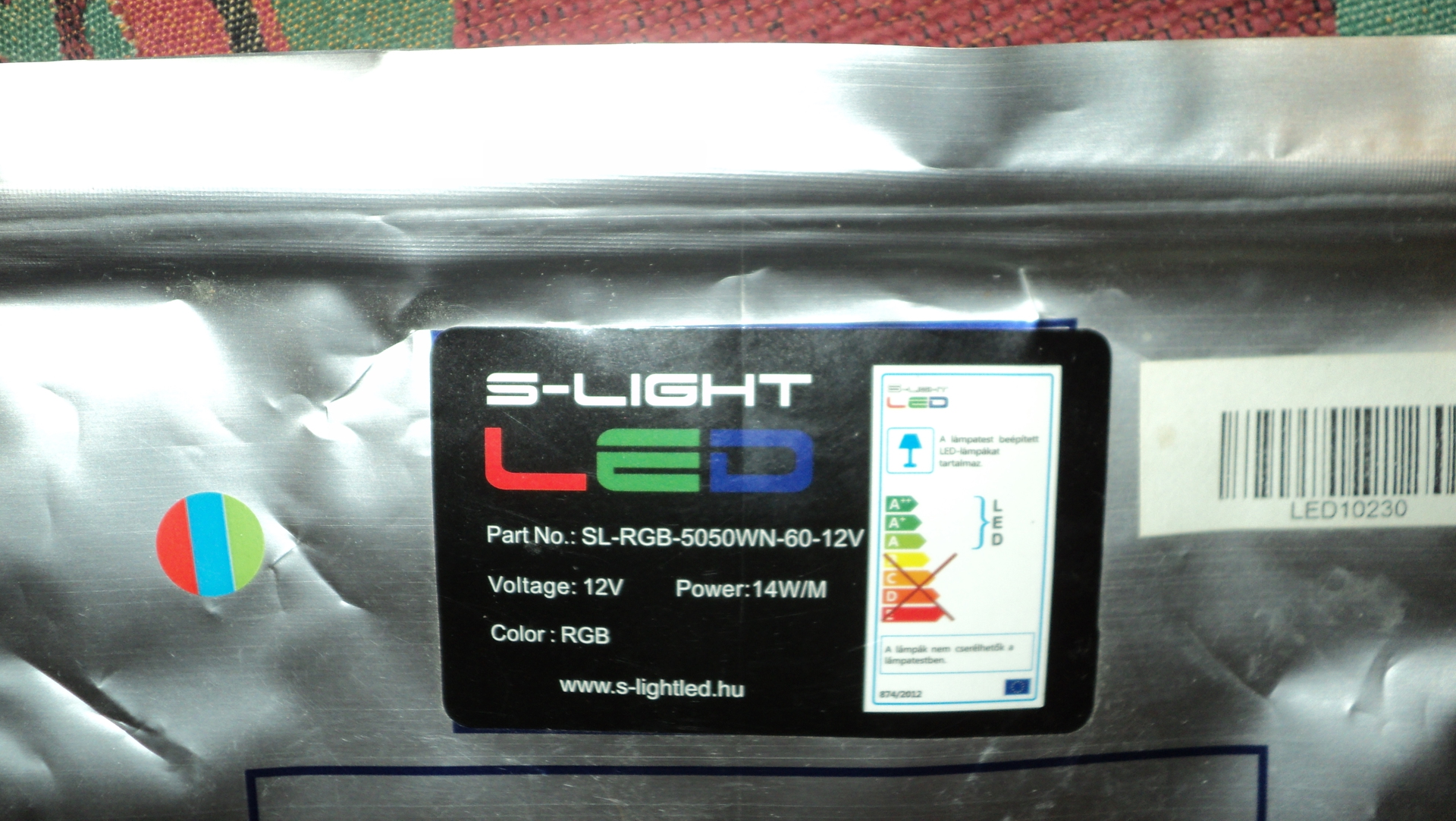

Jó estét kívánok!
Elektromosságban teljesen analfabétaként kérdeznék.

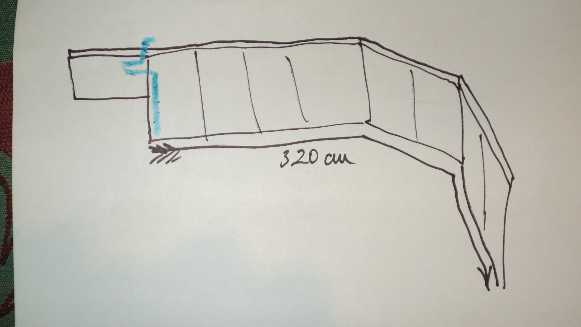

Konyhaszekrény aljára és tetejére szeretném felszerelni a képen látható alkatrészekből a megvilágítást.
(Tartozik hozzá még egy távirányító is). Első kérdésem, hogy megfelelő lesz-e így a bekötés? Második, hogy állítólag 5 méterenként "meg kell táplálni". Nekem pedig 2x320 cm-es a szekrény. Kell még ehhez valamilyen alkatrész, vagy ezekből "megtáplálható"? És főleg, hogy mit hova kell kötni ennél a megtáplálásnál?
Köszönöm a segítséget és a szakértést!
(#) uniman válasza truffle hozzászólására (») Nov 2, 2020 /
Egy fontos "alkatrész" lemaradt: maga a LED-szalag, meg a hozzá tartozó teljesítményfelvétel (W/m).
Előfordulhat, hogy ez a tápegység "gyengécske" lehet ehhez az összeállításhoz.
(#) truffle válasza uniman hozzászólására (») Nov 3, 2020 /
Kapásból rossz tápegységet fotóztam, itt van az igazi és a szalag adatai is.
Még az is lehet, hogy a válaszodból (és egy kis utánanézésből) sikerült kikombinálnom, hogy 7.1 m szalagot köthetnék erre a tápegységre és talán így nem kell semmiféle "megtáplálás".
(#) uniman válasza truffle hozzászólására (») Nov 3, 2020 /
Nem 5 méteres tekercsekben kaphatók a ledszalagok? Toldani fogod? A 7 méteres szalag mindkét végére kötném be a 4-4 párhuzamos vezetéket.
De igen, két db 5 méteres szalagom van. Ezt a bekötést nem értem. Abból tudok kiindulni, hogy az elszívó feletti szekrényből van kivezetve csempe alatt alulra és felülre két cső, amibe behúzhatok vezetéket. Ez már meglévő kialakítás, csak a régi "sima" ledet szeretném most lecserélni erre.

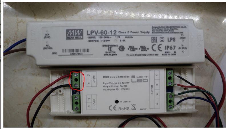

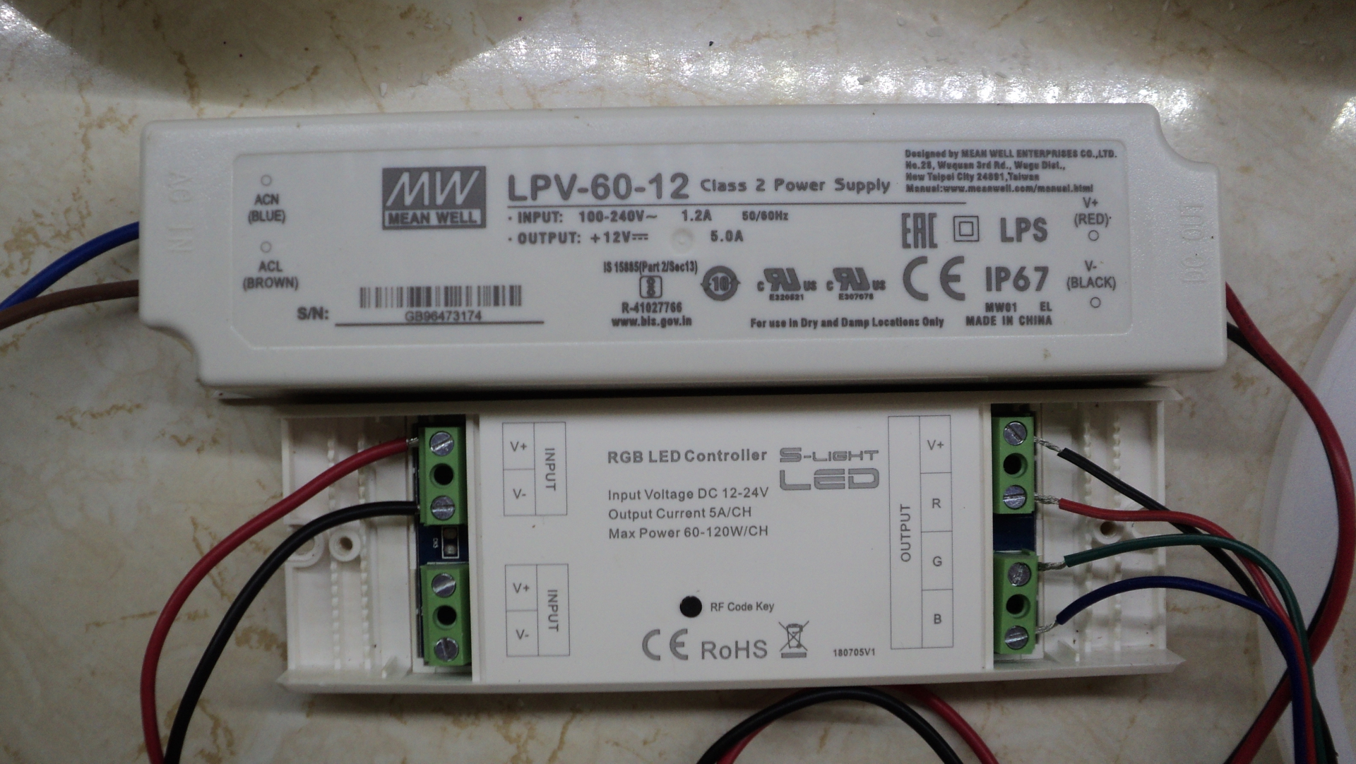

(#) truffle válasza uniman hozzászólására (») Nov 4, 2020 /
Valami nem jó, nem világít. A jelölt pontoknál(mindkettőnél) világít a fázisceruza.
Szerinted?
(#) Bakman válasza truffle hozzászólására (») Nov 4, 2020 /
A fázisceruza avatatlan kezekben inkább árt, mint használ, egyelőre tedd el.
A tápegység 60 W-os, a 2x5 m-nyi LED szalag viszont 140 W. 1x5 m LED szalag 70 W. Kösd le az egyik szalagot és próba szerencse, lehet, hogy elindul a tápegység (vezeték veszteségek csökkentenek egy kicsit a felvett teljesítményen).
szerk.:
Tulajdonképpen melyik tápegységet kötötted be? Két kép, két különböző tápegység...
A hozzászólás módosítva: Nov 4, 2020

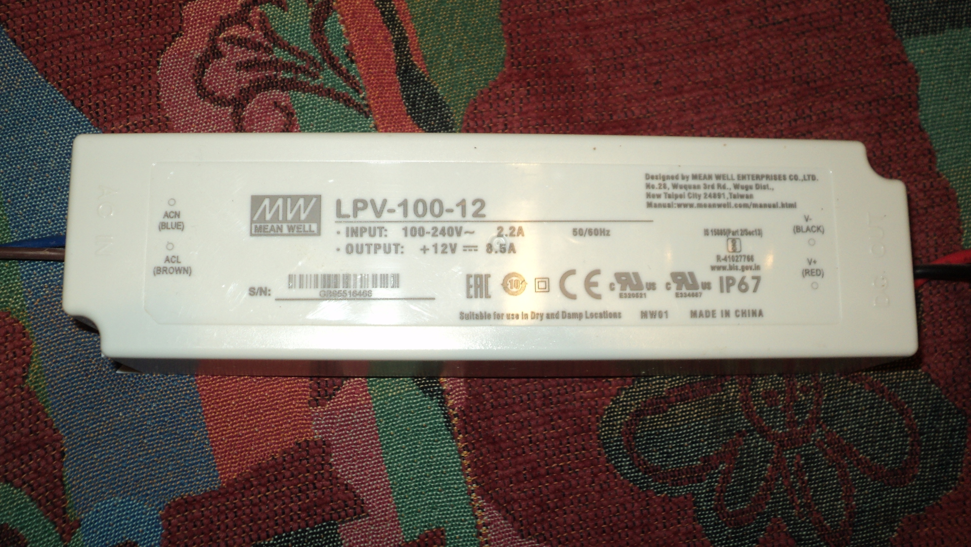

(#) uniman válasza truffle hozzászólására (») Nov 5, 2020 /
Itt még egy 100 wattos tápot mutattál !?
Persze "világít" a fázisceruza, de nem ráz...
Meg aztán annak a vezérlőnek kétszer 12V-os a bemenete. Van hozzá leírásod? Abban le van írva mit kell tenned, ha csak 12V-ról járatod? Lehet a másik 12V-os bemenetet át kell kötni?

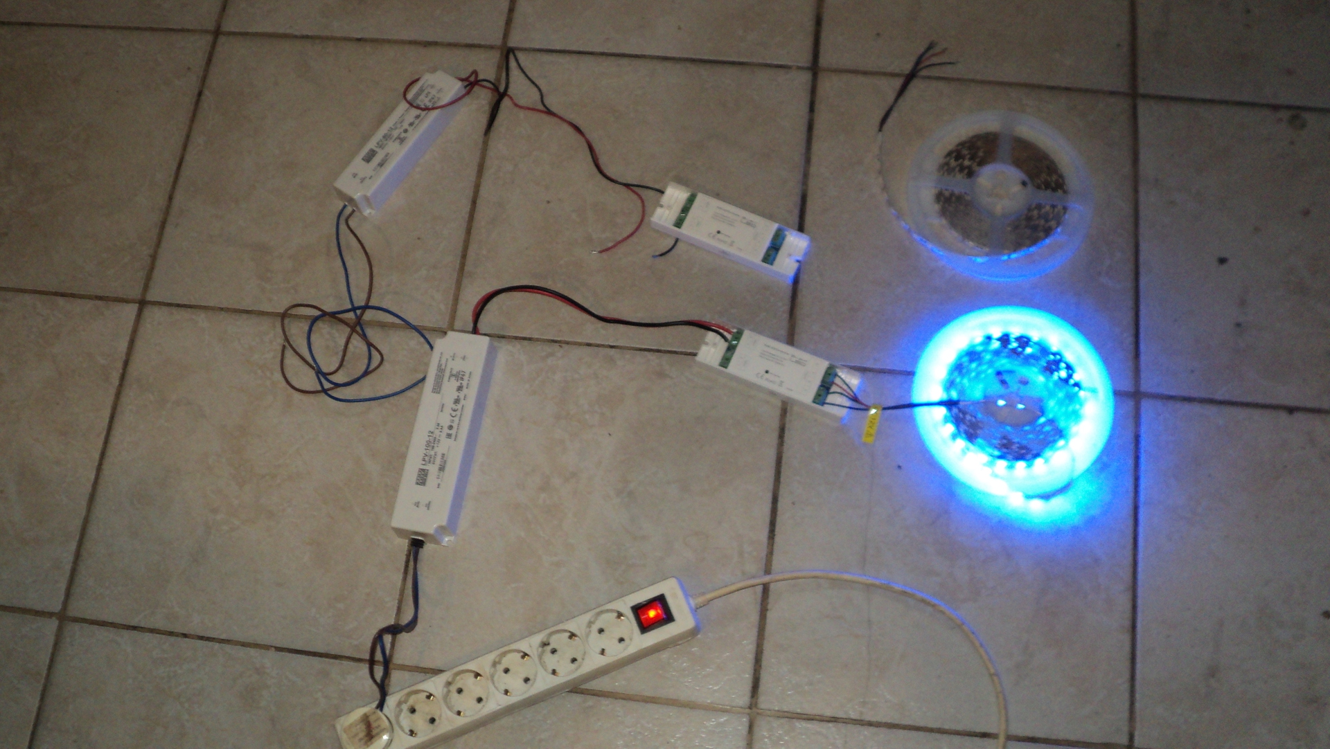

(#) truffle válasza uniman hozzászólására (») Nov 5, 2020 /
Köszönöm, megoldódott.
Igen, két garnitúra van, eredetileg fürdőszobába terveztem egy kisebb és egy nagyobb kört. Valakivel be akartam építtetni, aki -ezek szerint- elcseszte. Csak a két táp jó, az egyik vezérlőt és ledet lefüstöltette. Este kijátszottam. Még egyszer köszöm!
