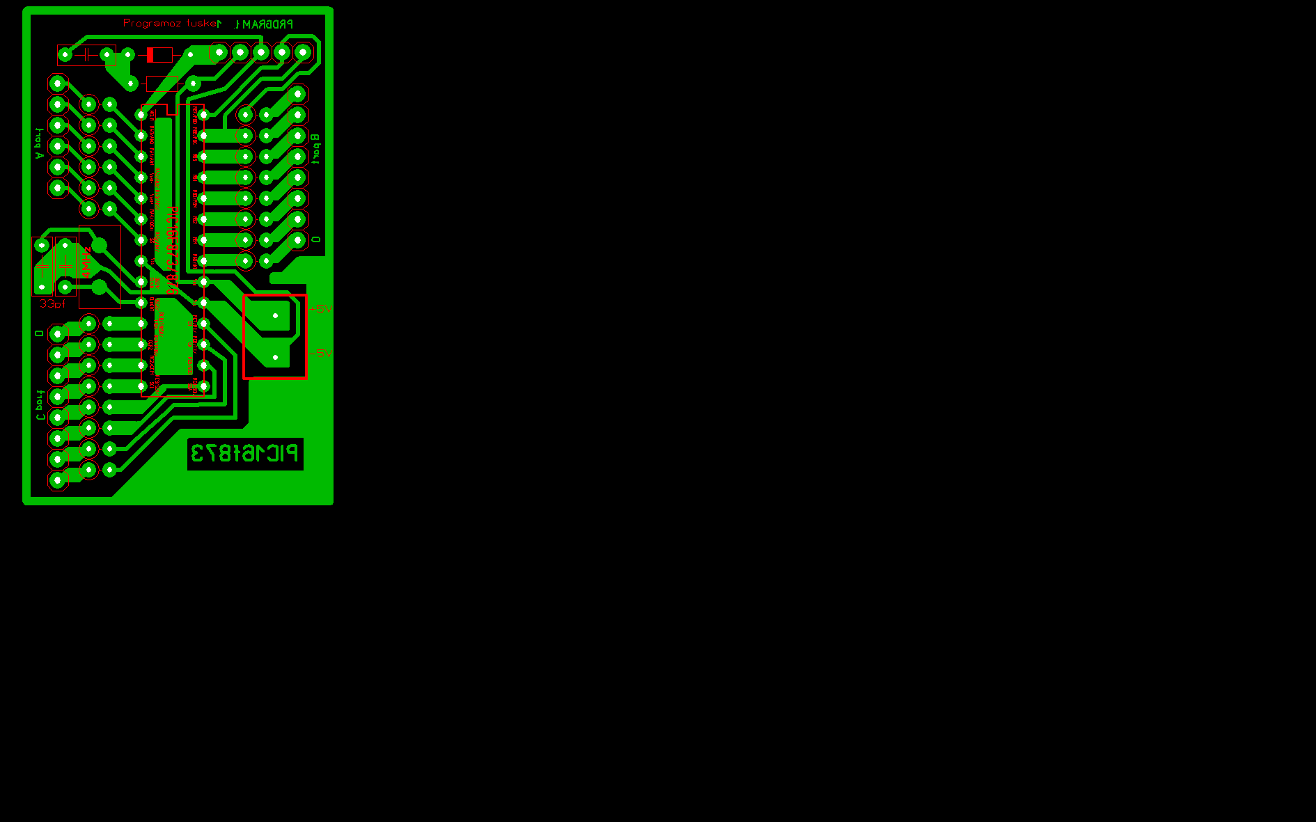

PIC16F877 KÍSÉRLETI PANEL. Minimális a különbség a _876 és a _877 között... ![]()

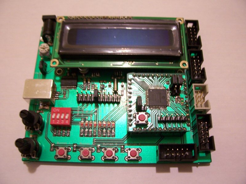

Engedjétek meg, hogy én is feltegyek két devboard képet. Az első egy egszerű kis áramkör. Van rajta egy PIC16F887 (a PIC 16F877 továbbfejlesztett utóda), egy kapcsoló üzemű táp és egy USB-Soros port átalakító. Az összes I/O láb ki van vezetve szallagkábel csatiram hogy mindenki azt csinálhasson vele amit akar. Ha lehagyod az USB-soros átalakítót, és a kapcsi táp helyett sima analóg tápot használsz, akkor ettől egyszerűbb áramkört már nem kaphatsz (mivel a 887-esben már van belső oszcillátor, így még kristály sem kell. ) A másik panellel meg könnyen lehet PIC programozást tanulni. Tartalmaz egy rakat perifériát: nyomógomb, DIP kapcsoló, 8 LED, potik (AD konverter +komparátor modul) hőmérő, I2C és SPI-s EEPROM, Timer0 oszci, USB-Soros átalakító, LCD. A proci cserélhető benne, a panel támogatja a 3,3V illetve az 5V-os kontrollereket. Most tervezem az ATmega és a Xilinx CPLD-s panelt hozzá. Itt is ki van vezetve az összes I/O láb hogy bővíthető legyen. Egyébként én mindenképpen egy komolyabb kontrollerrel kezdenék el játszani, amiben rengeteg a periféria. Őszintén mondom, ajánlom a PIC16F887-et, és a 18F46k20-as procit kezdésre. Ha már valaki megtanul programozni, akkor innen könnyen válthat más procikra is. És még egy jó tanácsot had adjak. Lehetőleg C-ben vagy más magasabb szintű nyelvben próbálkozz meg programot írni, mert egy kommunikáció, vagy egy kijelző vezérlése(pl grafikus LCD) már bonyolult lehet assambliben. Sziasztok egy másik topikba már feltettem akérdést de lehet hogy ide jobban illik Tud valaki abban segíteni hogy PIC16F627-hez mutat nekem probapanelhoz kapcsolási rajzot tul képpen egy alap is megfelel amit én annyival szertetnék bővíteni hogy nem az összes felhasználható (elvileg szabad lábat) tenném kimenetté, hanem lenne rajta 2 bemenet (nyomogomb). HA valaki ebben segítene azt nagyon megköszönném.
