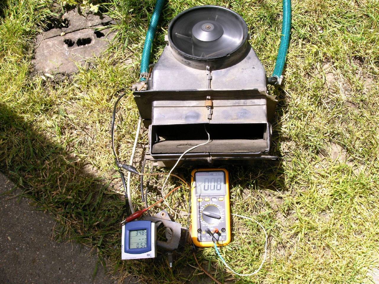

(#) Pixi hozzászólása Máj 29, 2008 /
Itt van két kép a kútklíma tesztjéről.
Első képen a müködő hőcserélő, a multiméteren a kifújt levegő ami 8 fokos volt, mellette a kis hőmérőn a levegő hőfoka árnyékban 34.8 fok.
A második kép az a höcserélő után mért vízhőfok a kifolyó oldalon, ami 9 fok volt.
Mivel most nem keringett a víz hanem fogyott ki a kútból, és jött helyette friss víz, így még hidegebb lett, mert a szivattyúzás megkezdése elött 12 fokos volt a víz, és most hogy ment 2x2 órát 2 nap, és cserélődik a víz így már 8 fokos víz jön fel! Ez már több mint tuti a kútklímához!
Vagyis a lényeg, hogy a hőcserélő után ahogy kimegy a cső a falon és indul vissza a kútba, teszek bele egy T elágazót egy csappal és lehet öntözni is, így gond nélkül tudom cserélni a vizet!
Na majd a megépítés során kiderül!

(#) kaqkk válasza Pixi hozzászólására (») Máj 29, 2008 /
Lehet hogy 8-10c a kifújt levegő,de egy szobához már kicsi
lesz a hőcserélőd ! Keress valami nagyobb felületű
"radiátort"
