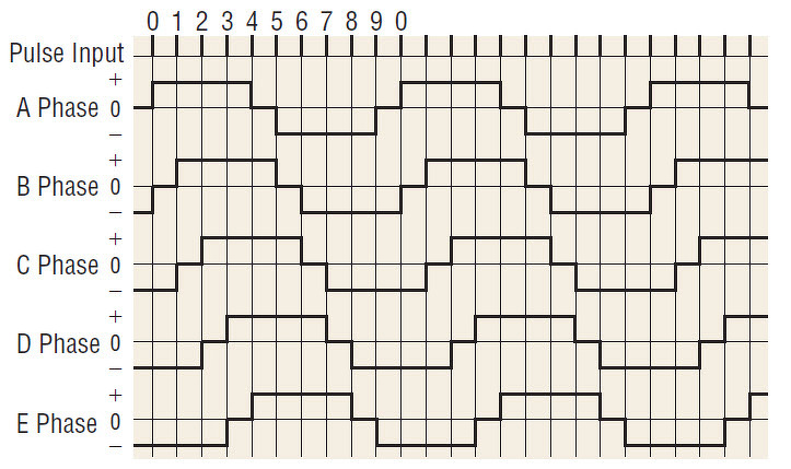

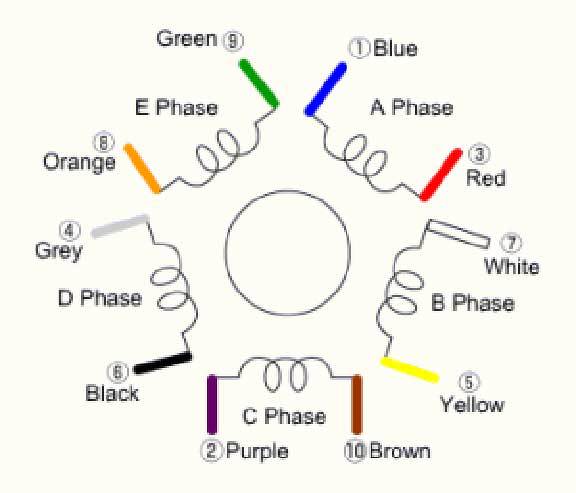

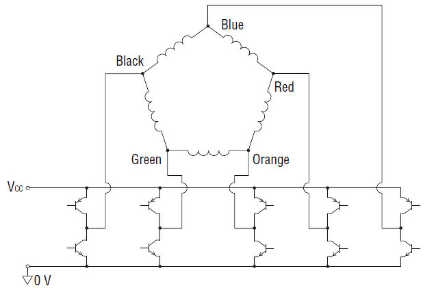

(#) patyomkin hozzászólása Ápr 19, 2021 /
Üdv Mindenkinek!
Segítséget kérek. Van egy 5 fázisú léptetőmotorom (VEXTA PH596H-A-A9, 5
fázis, 0.72°/lépés, DC 2.7A, 0.43Ohm).
A motor hajtása 3db L6506 + 5db L6203 kettőssel valósulna meg, amelyek
rendelkezésemre állnak. Ezek vezérléséhez kérek segítséget. Ha lehetséges,
akkor nem PIC-kel, mert sajnos a programozáshoz nem értek. Teljes lépésben,
fordulatszám- és irányváltoztatással szeretném a vezérléssel a motort
üzemeltetni. Minden segítséget köszönettel fogadok.
(#) Peter65 válasza patyomkin hozzászólására (») Ápr 19, 2021 / 2
Fel kellene rajzolnod a tényleges vezérlő jeleket az "5 fázisú léptető motor vezérlési diagram" képen látható jelek alapján. Az egyes fázisokhoz kettő vezérlő jel fog tartozni, amik közül az egyik a rajzod szerint pozitív, a másik a negatív áramot engedélyezi, ezeket kell az L6506-ok bemenetire kötni. Ha lerajzolod, látni fogod, hogy milyen szekvenciájú 10 vezérlő jeleket kell előállítani.
Ha nem lehet processzor, akkor a következőképpen próbálnám:
-Egy állítható frekvenciájú oszcillátor kellene, ami a sebességet fogja megszabni. Ha 5V-os lesz a rendszer, a 74HC4046 VCO-ja is jó lehet. Ez esetben egy feszültséggel (potenciométerrel) tudod változtatni a frekvenciát.
-Ez után egy 10-es előre/hátra számláló kellene. Az irány kiválasztásával választod ki a forgásirányt. Egy 74HC190-es jó lehet.
-A BCD számot egy-egy állapothoz rendelném egy dekóderrel, pl a 74HC42-vel.
-Az egyes állapotokkal pedig egy diódás mátrixszal a hozzá tartozó vezérlési állapotot egy meghajtóra kapcsolnám, aminek 10 csatornájúnak kell lennie. Ez a meghajtó lehet 2db 74HC14-es is, de lehet hogy egyszerűbb a nyáktervezés 2db oktál meghatóval.
Biztos hogy vannak szellemesebb megoldások is.
(#) patyomkin válasza Peter65 hozzászólására (») Ápr 21, 2021 /
Köszönöm a válaszod. A processzor programozásához nem értek. Már vannak elképzelések a megoldásra, de a javaslatodat is kipróbálom. Az L6506 16. és 17. lábán az ellenállás osztók értékét mennyire kell beállítani? Áramérzékelőnek 0.47 Ohmot használok, az áramfelvétel 2.5A. Akkor az osztót kb. 1.1V-ra állítsam? A próbákra úgy is kisebb árammal ellenőrzöm a működést.
(#) Peter65 válasza patyomkin hozzászólására (») Ápr 22, 2021 /
Az adatlap alapján Vref=Rsense*Ipeak=0,47*2,5=1,175V, azaz a kb. 1,1V jött ki nekem is. Mondjuk ha nagy lenne az áramhullámosság (alacsonyra állítod az oszcillátor frekvenciáját), akkor az áramközépérték érdemben kisebb lehet az elvártnál, hiszen ez az áram csúcs értékét fogja megszabni.
Ahogy múltkor írtam, az egyes vezérlő lábak időfüggvényét kellene felrajzolnod elsőre. Ha igazán korrekt megoldást szeretnél, akkor az úgy nevezett "slow decay" és "fast decay" áramváltozásokat felváltva kellene használnod, ahogy ennek a dokumentációnak a 16-os ábráján láthatod. Ehhez viszont másképpen kellene összekötnöd az L6506-t és az L6203-t, mint ahogy az L6506+L6203 ábrán szerepel, és 10 helyett 15 vezérlő jelet kellene előállítanod.
A hozzászólás módosítva: Ápr 22, 2021
