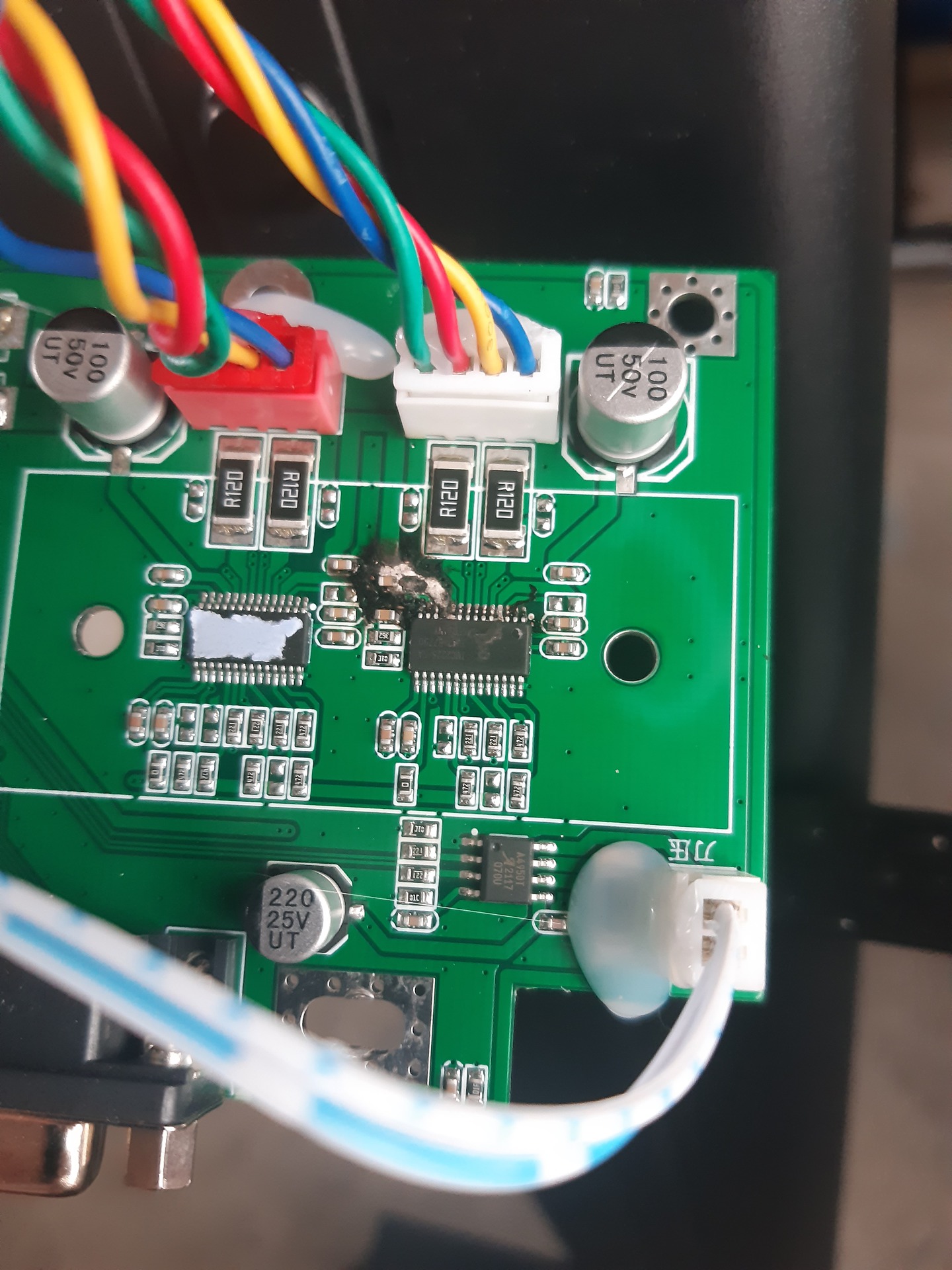

(#) zsa hozzászólása Ápr 13, 2022 /

(#) pipi válasza zsa hozzászólására (») Ápr 13, 2022 /
Nem az a gyanúm több lábú szörnyeteg - esetleg több is - lakik a hűtő alatt... A nyák túloldaláról nem latszik?
(#) zsa válasza pipi hozzászólására (») Ápr 13, 2022 /
Sajnos nem , fém lemez takarja alúlról alkatrész lábak nem látszanak ha allánézek. Smd alkatrész lehet felülröl szerintem. 2db motor csatija borda mellett van . Inkább elméleti kérdés lenne hogy a motor meghajtója lehet e a rossz? Vagy meghajtó részben zárlat okozhat e ilyet? Gondolom a két motor vezérlése független egymástól.

(#) Bakman válasza zsa hozzászólására (») Ápr 13, 2022 /
Amíg nem szeded le a hűtőbordát, csak találgatni lehet. Kicsi a valószínűsége hogy egyszerű FET-ek legyenek alatta, inkább valamilyen integrált meghajtó IC. Ha nagyon nincs szerencséd, egyedi darab, ami piaci forgalomba sohasem kerül(t).

(#) zsa válasza pipi hozzászólására (») Ápr 14, 2022 /
A hibás alkatrész kiszedése beültetése nem gond, gondolom pár pines smd alkatrész. Inkább a léptető motor meghalytása újdonság nekem nem foglalkoztam ilyesmivel. Csak sejtésem van hogy a meghajtó fet füstölt el ,mivel y/x tengely is vezérelhető küld jelett, csak a meghajtó fet rossz motort indít. Fet valószínűleg integrált ic lesz ami részben zárlatos lett és a másik motorra küld feszültséget.

A "gondolom" kevés, ennyi idő alatt már szétkaphattad volna. Az a "rossz FET" benne lesz sok más egyébbel egy tokban
(#) zsa válasza pipi hozzászólására (») Ápr 16, 2022 /
Szétszedtem. X-y tengely külön egyforma meghajtó áramköre van , tmc225 vezérli a motort égési folton a hűtőpad beleolvadt. Új készülék első bekapcsolás után füstölt le! Kérdésem mivel egyforma áramkör igy a motort lehet tesztelni hogy jó e ha felcserélem a vezetékeit ugyebár? De ha motor rossz akkor leég a jó oldal is. Motort hogyan lehet kimérni nem e zárlatos 4 vezetékes képen látszik. Ilyen ic beszerezhető nálunk?

(#) Bakman válasza zsa hozzászólására (») Ápr 16, 2022 /
Összehasonlítod a két motort, műszer segítségével.

(#) zsa válasza Bakman hozzászólására (») Ápr 16, 2022 /
Kimértem a motort jo. Próba felcserélve a két csatlakozót szépen megy fej jobbra balra. Nyákot megtakarítottam új fotón látszik. Sajnos valószínüleg gyári hibás ,ón ömlenyek (golyók) több helyen is a nyákon leéget ic körül is volt! A nyákon sérült vezető (vs 11pin eléget , vs 4 pin szakadt ) 11 pin melleti barna sérűlt kondi értéke hogyan deríthető ki? Tmc2225 5a ic nálunk beszerezhető? Köszönöm
A másik oldali, azonos pozícióban lévő kondenzátort le lehet mérni. Mouser szállít Magyarországra, némi infó róluk: Bővebben: Link.

(#) zsa válasza pipi hozzászólására (») Ápr 17, 2022 /
Kicsit előrébb jutottam. Ic megrendelve. Nem nagy az öröm , ic-t kiszedtem. A nyákon az ic motortáp 11,4 pin vs ág eléget. 4es pin menthető a 11-est pótolni kell , csak 1 kondit érint az áramkök.
Kérdésem ic 13 lába (test) lehetséges hogy nincs bekötve? Sérült kondi cserére azonos túlsó oldali értéke beültetve 206uf. Ez jó mérés így, vagy ki kell szedni? Cseredarabra megfelel 230-190 uf körüli darabb? Utolsóként ic alján gnd pad kivezetés van ,ez nem volt forraszva szerintem . Forrasztani kell vagy nem? Egyébként 14 pin a padal van összekötve. Köszönöm
A hozzászólás módosítva: Ápr 17, 2022
(#) Bakman válasza zsa hozzászólására (») Ápr 17, 2022 / 1
Szerencsésebb, ha a nagy GND felület is forrasztva van. A 13-as láb valamilyen tesztelő láb, nem feltétlen használja az áramkör. Ha jól látom, a 27-es sincs használva.
Kondnezátort ki kell forrasztani, ekkora méretben nincs 200 µF-os kondenzátor.

(#) Peter65 válasza zsa hozzászólására (») Ápr 17, 2022 / 1
Ott, ahol az égés volt, ki kellene kaparni a panelt annyira, hogy a fehéres színű hordozó anyag legyen csak. Az a barna, kiégett rész így viszonylag jó vezető, képes zárlatot csinálni, fel izzani, és tovább égetni a panelt. Ha van kellően finom hegyű dremel maród, akkor azzal is lehet ezt a kitakarítást elvégezni. Utána műgyantával visszatöltheted a kimart "árkot", főleg akkor célszerű, ha a közeli vezető fóliák alól is ki kellett valamennyit marni.
(#) Kera_Will válasza zsa hozzászólására (») Ápr 17, 2022 / 1
Az a nagy GND folt hasán , ez egyben a hűtőbordája is az IC nek.
Ezért jó ha forrasztva van ott is.
(#) zsa válasza Bakman hozzászólására (») Ápr 23, 2022 /
Köszönöm a tanácsokat. Ic csere megtörtént , működik a készülék.
