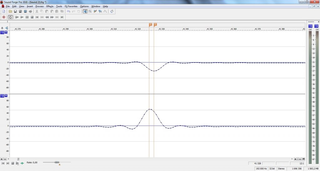

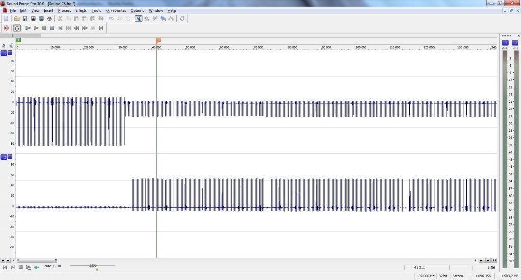

Csináltam egy kísérletet, gondoltam megosztom az eredményt. Beszereztem egy Target Lt400-as blokkolót 3.4-es szoftverrel. Mivel lézerdiódás, ezért szinkron-blokkolást csinál és engem ez érdekel, vagyis az algoritmus, amit használ. Csináltam egy adót (TShf5210 dióda + Atmega8) és egy vevőt (SFH203-as dióda 100K-val előfeszítve) aztán meglőttem a blokkolót 200Hz és 4Khz között különböző frekiken 1%-os impulzusokkal az eredményt pedig figyeltem a szkópon. Sajnos nem tárolós, így csak annyit láttam, hogy ugyanazt a frekit kapom vissza, csak ide-oda csúszkál fázisban. Ekkor jött a nagy ötlet (na jó, valószínűleg csak nekem tűnik annak, más már biztosan rég rájött), hogy van nekem egy sztereó hangkártyám a gépben, ami egy feszültségosztón keresztül biztosan szépen felveszi nekem az egész műsort. És fel is vette: felvétel. Ha nem tudjátok letölteni, szóljatok , elküldöm privátban. Sajnos a fájl nagy, ahhoz, hogy értelmezhető legyen, 192Khz-es mintavételezés kellett 32bit-en és még ez is éppen csak elég. Viszont gyönyörűen elemezhető belőle a blokkoló működési elve: 5db bejövő impulzust megmér, kiátlagol, aztán pár ms-ig sugároz azonos frekvencián, csak fázisban pár fokkal arrább, aztán errébb, aztán még arrább...össze-vissza. 7s után pedig lekapcsol. Gyönyörű! Még tesztelgetem egy darabig, mert kíváncsi vagyok a határfrekvenciákra, illetve, hogy a nem szabályos frekire (zaj) hogyan reagál. Ha valakinek kedve van a vizsgálódáshoz a hangfájlon: javaslom a Soundforge nevű programot! Egy kis magyarázat még: - a bal csatornán látszik az adó jele - a jobb csatorna a vevő - kicsit maszatos a jel, mert a zajszűréssel nem törődtem és "áthallatszik" az adó a vevőbe - az adó elején a nagyobb amplitúdó: előtte lehúztam az adódióda pozitív lábát, hogy indítsam a mérést (viszont a jel rögzítése közvetlenül a kontroller lábáról ment), tehát a tulajdonképpeni adás csak a lecsökkent amplitúdótól ment. - ha nem elég nagy a felbontás, nem látszik az egyes "csomagok" között a fázis különbség! Csak pár us-ról van szó! Remélem lesz, aki hasznosnak találja rajtam kívül is!

Honnan tudod, hogy "5db bejövő impulzust megmér, kiátlagol, aztán pár ms-ig sugároz"? 5 impulzust küldtél rá?
Elküldtem neked privátban, mellékletként. Ha megnyitod, látni fogod, hogy honnan tudom.
Folyamatos impulzussorozattal lőttem meg. Azt, hogy átlagol, onnan tudom, hogy egy másik mérésnél, ahol 1000us/10us, 2000us/20us, 2000us/20us sorozattal lőttem meg (természetesen folyamatosan), ott is 5 bejövő után elkezdett adni, méghozzá egy adott frekin, kb. 1500-1700us széleséggel, és azt is fázisban csúszkáltatta, csomagonként. Sajnos a hangkártya felbontása ennél pontosabb mérést nem enged. 192Khz, az ugye olyan 5us-os mintavételezést jelent, ha jól számolok, ráadásul a hangszerkesztő program nem kifejezetten arra van kitalálva, hogy impulzusszélességet mérjek vele. ![]() Csatoltam két screenshot-ot, hogy érthetőbb legyen a magyarázkodásom (nem erősségem ![]()
