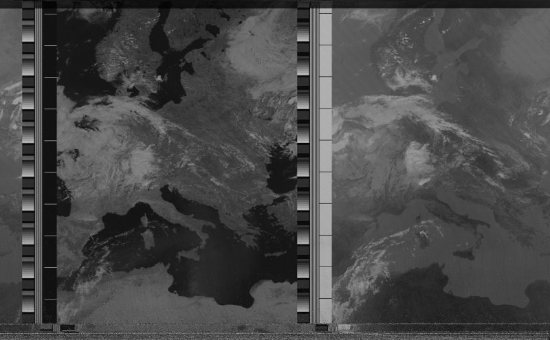

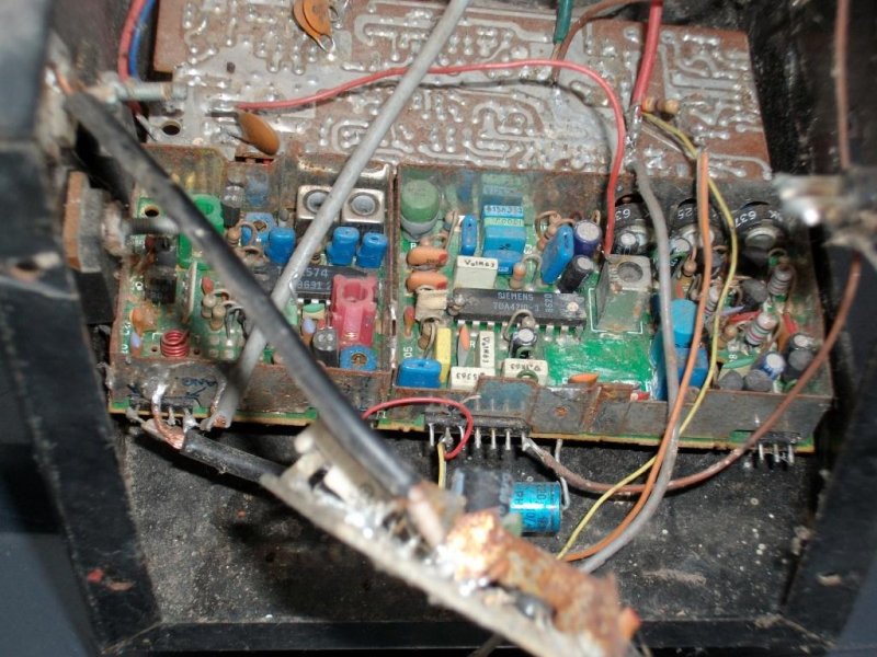

(#) kadarist hozzászólása Dec 6, 2009 /
Tettem fel pár képet a vevőmről. Ennél a megoldásnál az eredeti rádiókészülék kf-erősítő-demodulátor ic-je tölti be a kiegészítő kf-erősítő funkcióját. Az FM-demodulátor a másik panelen van, forrasztási oldallal felfelé. A "vevő" képen látszik az előerősítő is az előtérben. Az alu hangolómagok most ki vannak szedve a tekercsekből.
(#) kadarist hozzászólása Dec 7, 2009 /
Megtaláltam a képeket. Néhányat megmutatok ezekből.
A Wefax című nem műholdas, hanem rövidhullámú SSB vétel.
