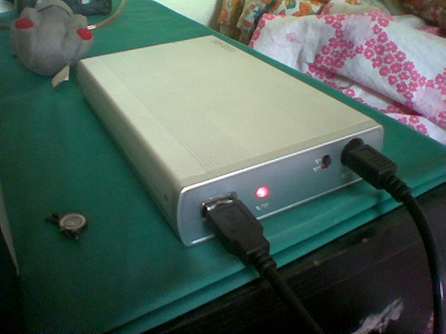

(#) vicsys válasza Müszi hozzászólására (») Júl 6, 2007 /
„Az az USB nem rrra való hogy vinyót kössünk rá”
De bizony annak is. A neve is mutatja Unizerzális soros busz.
Csatolok 1 képet a saját 60GB-os USB-s hordozható vinyómról.
(#) Stadi válasza vicsys hozzászólására (») Júl 6, 2007 /
Félreértetted. Müszi azt írta, "Az az USB". Tehát ami a képen van.
(#) vicsys válasza Stadi hozzászólására (») Júl 6, 2007 /
Bocsi, tényleg lehet, hogy félreértettem.
