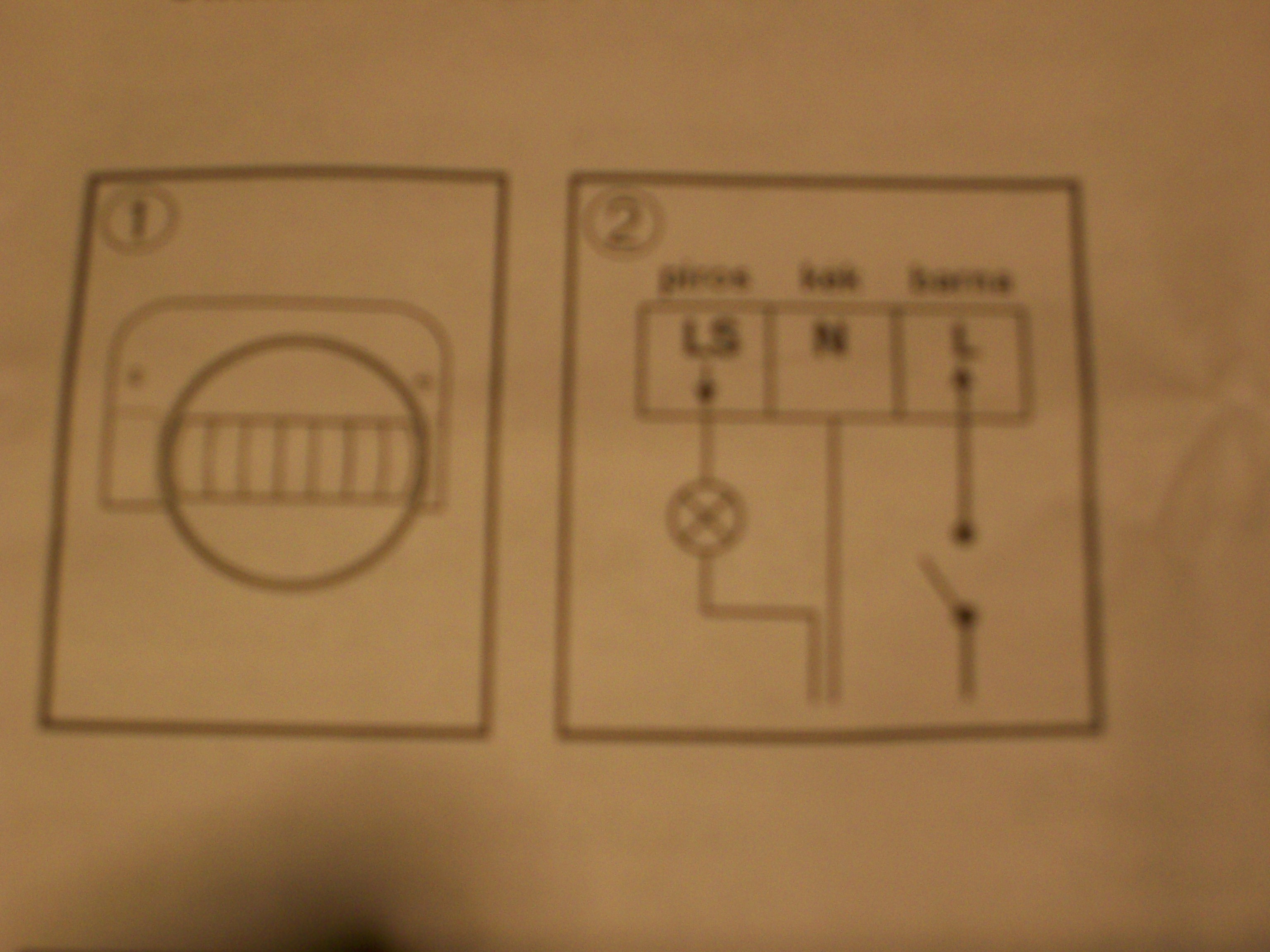

(#) köpke hozzászólása Dec 6, 2007 /
Hy nekem van egy mozgásérzékelőm és nemtudok rájönni hogyan köthetnék rá egy lámpát.A mozgásérzékelőben van egy csoki és 3drót egy piros LS, kék N,barna L -jelzésekkel.mellékeltek hozzá egy kapocolásirajzot, deén nemértem. Hát ebben segíthetnétek(nek).előreisköszi
(#) Lucifer válasza köpke hozzászólására (») Dec 6, 2007 /
Vazz...
Beraksz egy terrapixeles képet amin nem látszik semmi. Poénos vagy. Az N a középső az a nulla. A kapcsolóval gondolom a fázist kapcsolod rá. Továbbá valószínűleg fázist kapcsol kifelé is a lámpára. Lámpa másik fele a nullán. Amúgy biztos, hogy 230-as a cucc?
(#) köpke válasza Lucifer hozzászólására (») Dec 7, 2007 /
azénemkellmingyárt lelőni heller! biztosan hálózatiáramrakellkötni.küldökegy normálabbfotót.aztánnézdmeg-

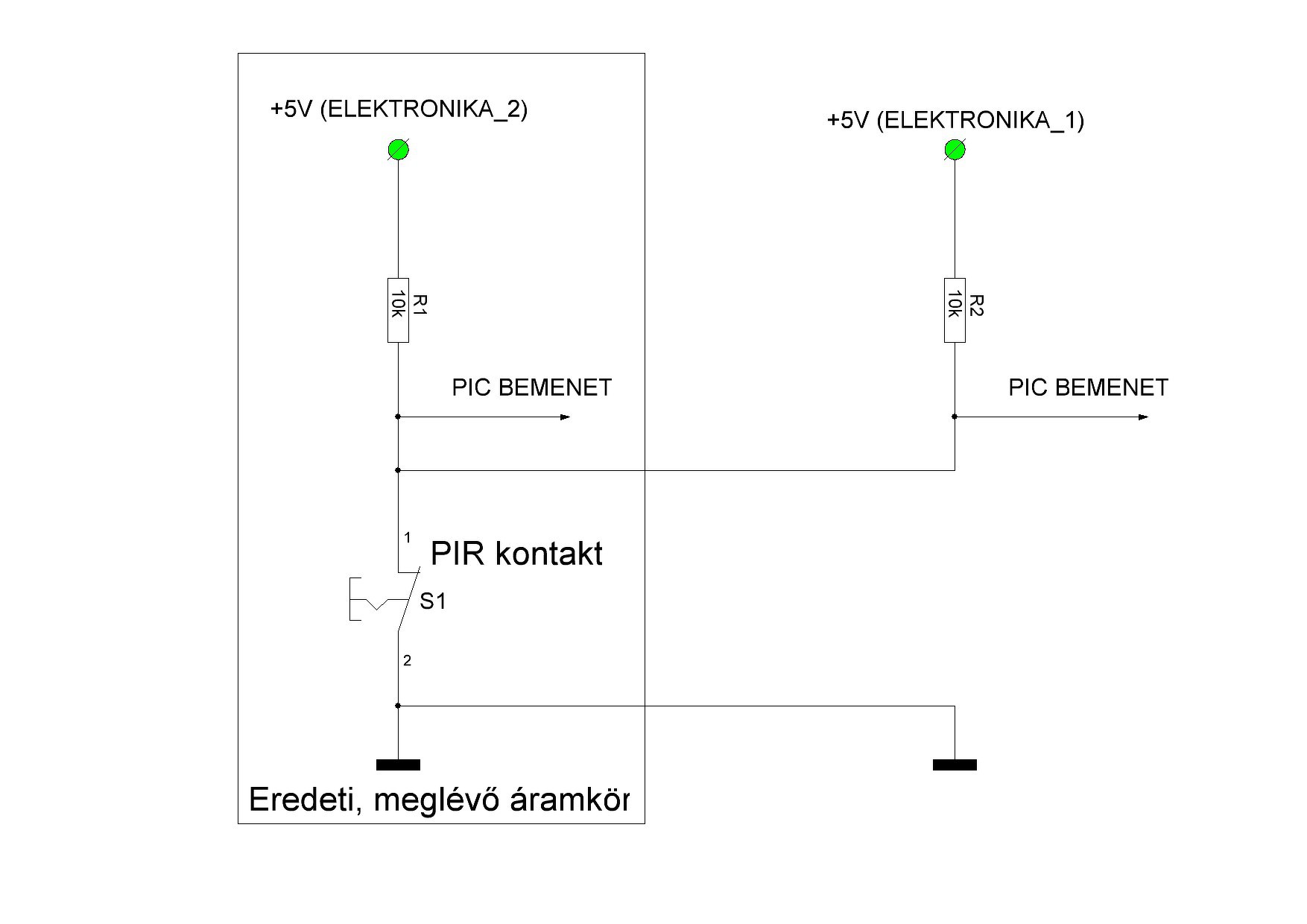

(#) Zoli_bácsi hozzászólása Feb 21, 2020 /
Az alábbi tömbvázlat szerint szeretnék kapcsolni két, egymástól független áramkört, egy PIR szenzorral. Korábban megépítettem az ELEKTRONIKA_2 áramkört. Szeretném megépíteni az ELEKTRONIKA_1 áramkört, de ugyan azzal az egy PIR szenzorral szeretném vezérelni. Ez kivitelezhető ebben a formában?

(#) Bakman válasza Zoli_bácsi hozzászólására (») Feb 21, 2020 /
Attól függ, mi van a két elektronikában. Ha gyaníthatóan nem fogják bírni az ilyen összekötést, érdemes optocsatolós leválasztásokat használni.
(#) Zoli_bácsi válasza Bakman hozzászólására (») Feb 21, 2020 /
Ez a vezérlő jel kialakítása. Két független +5V-os táp, csak a gnd közös.
A hozzászólás módosítva: Feb 21, 2020
Jobban végiggondolva, már csak a zavarvédelem miatt is jobb lenne két optocsatoló használata.
