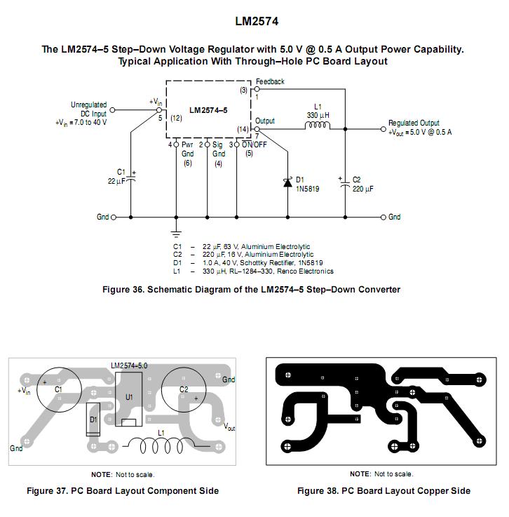

Problémám a következő: A kocsiba kellene egy -mp3 lejátszó táplálására - a kb. 13.4 V-ból ami ugye ingadozik stabil 5 V hogy tudjam táplálni és ne kelljen elem a lejátszóba,vagy éppen az Ipod-ba. Amint azt egy másik topicból megtudtam az Ipod áramfelvétele 500mA. Kérdésem az lenne hogy valaki tud-e küldeni egy kapcsolási rajzot ami alapján az adott feltételeket elő tudom állítani?
Legegyszerűbb lenne egy ilyet venni szerintem: http://www.hestore.hu/termek_10023523.html
Szia! Nekem 5V kell nem 12,és szeretném én elkészíteni.
A bemenete a 12V-os. A kimenete USB, vagyis 5V-os. Nem egyértelmű a címből, írtam is a megfelelő témába róla.
De ha építeni akarsz, akkor fogd pl. az LM2574, LM2576, MC34063 vagy hasonló adatlapját, abban találsz mintakapcsolást, azt megépítheted. De ezt nem éri meg építeni, nekem volt ilyenem, nagyon stabilan illeszkedett a szivargyújtó aljzatba, sajnos kölcsönadtam és eltűnt...
Megkaptad a választ potyo -tól, szerinted a 12/USB mit jelent?
De ha építeni akarsz mindenáron, akkor építsd meg a csatolt adatlapon szereplő kapcsolást, de akkor még nem lesz stabil, strapabíró ház, USB aljzat, passzív elemek, kontakthibamentes szivargyűjtó csatlakozód. De Te tudod.
Szervusz!
Már végigolvastam a topicot és csak azért tettem fel a kérdést ismét mert vita volt róla hogy mi jó mi nem. Így most egyértelmű választ kaptam. Csatoltam egy képet az LM 2574-es katalógusából, nekem erre a kapcsolásra van szükségem igaz? A kapcsoláson látható egy L1 az egy 330uH-s fojtótekercs igaz? Ebből találtam HE-n 1.4 A és 0.5 A-s kivitelűt, elegendő nekem a 0.5 A? Végülis ahogy a rajzot nézem azon a tekercsen több nem folyik át. Válaszokat előre is köszönöm!
Igen, ez az a rajz. De a tekercsből az 1,4A-est tedd be, mert átlagban valóban a kimenet árama folyik a tekercsen, viszont ez fel-le változik nagyjából 350mA és 650mA között.
