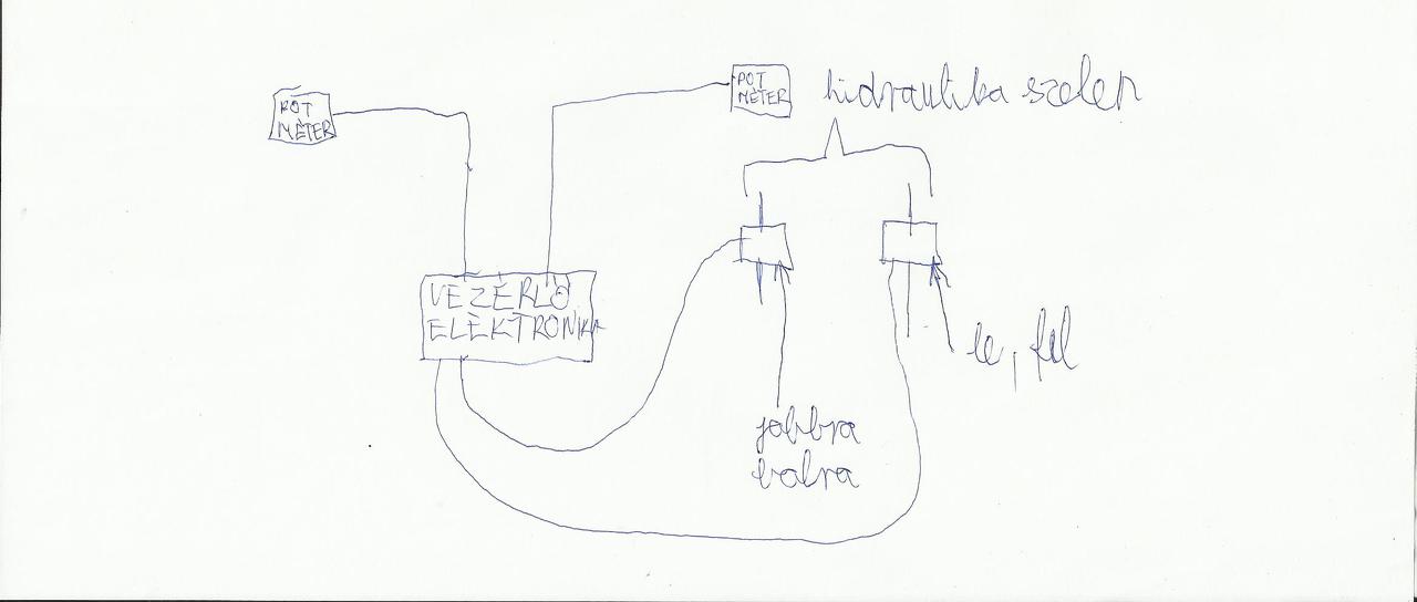

Ismerősöm New Holland CS640 konbánj- án tönkre ment a szintező elektronika. Ki cseréltünk benne egy feszültség szabályzót de még mindig nem jó. Csinált valaki ehhez hasonlót? Potméter vezérel relét ami hidraulikus szelep nyit és zár ami a vágó asztalt mozgatja jobbra ,balra, le ,föl. Olyan kapcsolás kellene nekem ami az eredeti szintező elektronikát meg kerülve szintezné az asztalt.

Remek. Már csak azt kéne tudnunk, hogy a potméter mit szabályoz. No meg milyen módon mozgatja a vágóasztalt, a magasságot hogyan érzékeli, meg ezer ilyesmi dolgot, ami most nem jut eszembe. Ha megszeretnéd javítani szerezz az eredeti állapotról rajzot. Ha nem tudsz rajzold vissza. Egyébként esélytelen a javítása. Egy helyettesítő új elektronika gyártása pedig még kevésbé lehetséges.
(#) kissattila88 válasza zolika60 hozzászólására (») Jún 18, 2015 /
Majd hét végén átmegyek az ismerősömhöz és készítek ár képet.
Vázlat a vezérlő rendszerről.
(#) nagym6 válasza kissattila88 hozzászólására (») Jún 18, 2015 /
Ennél azért bonyolultabbnak kellene lenni. A visszajelzést hiányolom a rajzról, ami viszajelzi az elektronikának, hogy hol áll a vágóasztal. Mert annélkül a potméter bárhova van fordítva, csak megy véghelyzetig erre vagy arra a hidraulika. Gondolom a potméter pozícióját kellene követni a vágóasztalnak (proporcionális vezérlés).
(#) kissattila88 válasza nagym6 hozzászólására (») Jún 18, 2015 /
Erről van szó. Rajz nem pontos hétvégén csinálok képet a rendszerről.

(#) q765 válasza kissattila88 hozzászólására (») Jún 19, 2015 /
Nálam ez úgynézki, hogy a support bovdenekkel csatlakozik a potméterekhez. Egy nullázógombbal mented az elektronikának a fix állást. Egy dőlésérzékelő van a gépen, ami ha dől a gép akármerre a hidraulikát mozgatja a lefixált 0 ponthoz. Tök egyszerű az egész..
(#) q765 válasza nagym6 hozzászólására (») Jún 19, 2015 /
Akkormegy véghelyzetbe a hidraulika, ha felborul a gép. Egyébiránt nincsenek akkora eltérések a talajon.
(#) nagym6 válasza q765 hozzászólására (») Jún 19, 2015 /
Én azt hittem, hogy a potmétert ember állítja, hogy milyen magasan legyen a földtől a vágóasztal. És ezt tartja automatikusan. Ehhez kellene pozíció visszajelzés. De látom, nem így van.
