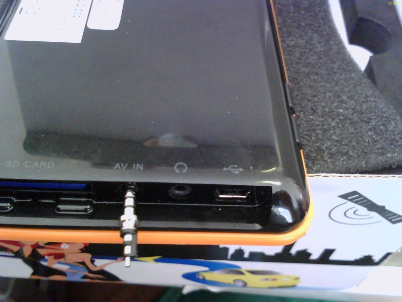

Vettem pár hónapja egy kínai 4,3-as gps-t. Leírás szerint van benne AV- bemenete a készüléknek, a helyét is sikeresen megtaláltam, egy 2,5 mm -es jack. A problémám az, hogy bárhogy kötöm be a camera jelét a készülék nem reagál. Szétszerelést követően furcsa meglepetések értek. AZ első az, hogy 5 db kivezetése van a jack mamának. A második az, hogy mellette van egy másik 2,5 -ös jack dugó ami elvileg a füllhalgató kimenete lenne, hogyha rossz helyrer kötöm a füllhalgatót, ott is szól, kimértem a két csatlakozónak szinte az összes pontja azonos. Hogy lehetséges ez? Elképzelhető, hogy kell +12v ot kötni az egyik lábára, hogy a készülék átváltson külső jelforrásra?

Leírom a probléma okát és a megoldást.
A mellékelt képeken látszik, hogy az AV-IN és a fejhallgató csatlakozó aljzatának síkja a készülékház síkjától kb 1mm-rel beljebb esik. (1. kép)
A kereskedelemben kapható 2,5mm-es 4 pólusó "jack"-dugót pereme miatt lehetetlen beledugni teljesen az aljzatba.
Emiatt az érintkezők nincsenek megfelelő pozícióban és nem valósul meg a kontaktus.

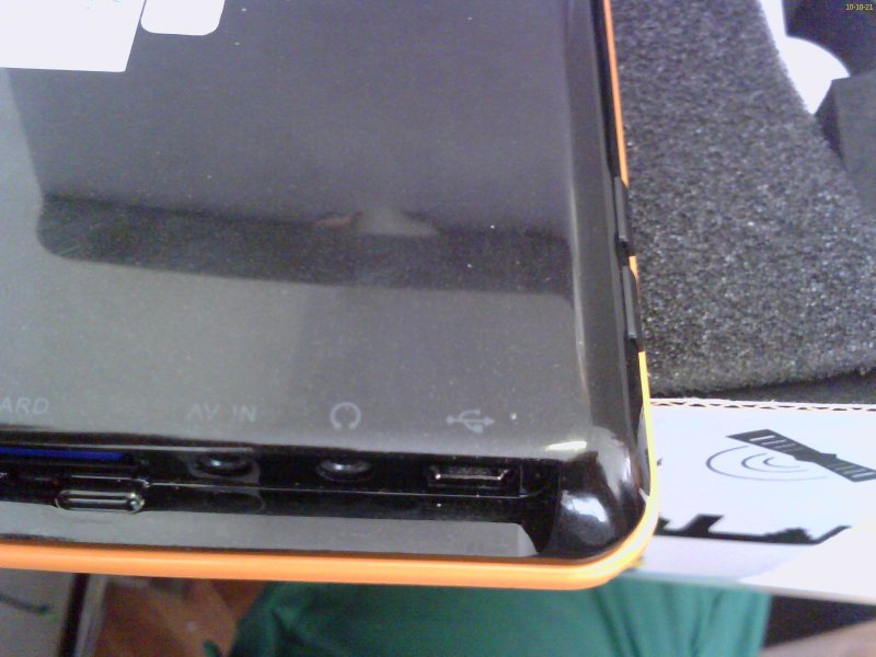

A csatlakozó peremének eltávolítása után (2. kép) már szerencsésen sikerült "tövig" bedugni.

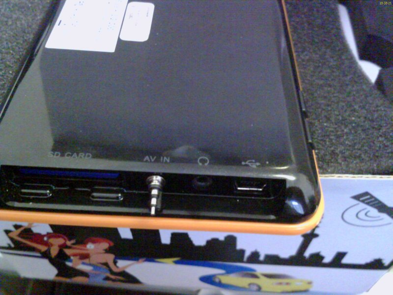

A 3. képen látható, hogy a dugón még megmaradt kis perem teljesen belesimul a készülékház síkjába.
A megfelelő csatlakozás így már biztosított.
A bekötés a negyedik kis képen látható.
1 - Right Audio In (RED)
2 - Left Audio In (WHITE or BLACK)
3 - Video In (YELLOW)
4 - Common Ground for ALL Input Lines
Ezzel a módosított dugóval a készülék automatikusan átkapcsol, ha a csatlakozón szabványos video jelet kap.
