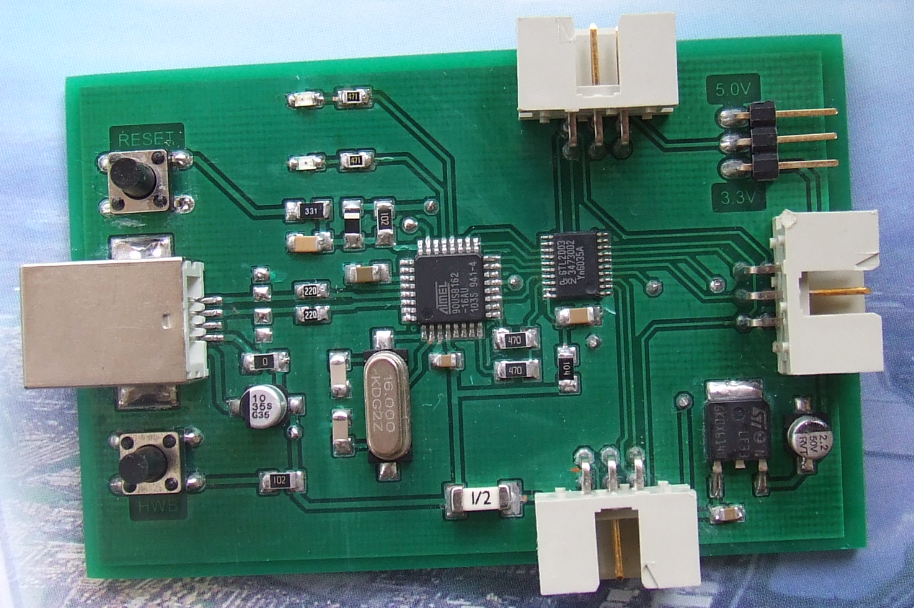

(#) pluto válasza emmzolee hozzászólására (») Júl 1, 2012 /
Már tettem fel, az "AVR égetők" topicba. De itt a kép. Nekem idáig nem volt bajom vele, igaz ugyan nem is kellett idáig "erőszakoskodnom" a nyákkal. Te hogy csinálod? Nálam az eljárás a következő: Levilágít, 40 perc várakozás, előhív, 60 perc intenzív UV, 60 perc sütő. Az viszont igaz, hogy egyszer valamiért kaparnom kellett és meglepően könnyen lejött. Legalább is így éreztem, bár lehet, hogy csak beképzeltem magamnak. Érdekelne a Te tapasztalatod, jó lenne tanulni belőle.
Üdv, Pluto
És milyen technikával viszed fel az anyagot, hogy szép egyenletes vastag legyen? A YouTube-n láttam már hasonló két komponensű anyagot, ott egy szilikon vagy gumi hengerrel vitte fel az illető. A másik ami feltűnt, hogy eléggé nagyvonalúan bánt a mennyiséggel. Vagyis például ha kisebb dolgot készítek, mint például azt az AVR-égetőt, akkor tartok tőle, hogy pocsékolni fogom az anyagot.
(#) emmzolee válasza pluto hozzászólására (») Júl 1, 2012 /
Igen. Nekem is ez vele a gondom. Én szivacs hengert használok. bizony 1 nyák miatt nem érdemes elővenni. Mindig össze gyűjtök vagy 10 nyákot, és egyszerre csinálom meg őket.
Sajna ezek ipari cuccok. Viszont nem kell belőle sok. Már használom egy ideje, és alig fogy. 3 vagy 4 deci ilyen festék volt majdnem 5000 Ft. Marha sokáig elég.

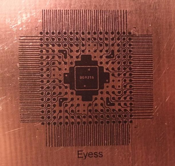

(#) eyess hozzászólása Júl 1, 2012 /
Én meg szeretnék valakit megkérni aki dry fóliát használ , megcsinálná e, ezt nyákra nem kéne kimaratni , csak a nyákon láthatnám a kettő közti különbséget .Még az is jó lenne, ha nem nyomdai lenne a levilágítás .Gondolkodok ezen a dry témán , de ha nem lehet ilyet kivitelezni vele , illetve hasonlót , akkor nem fognék bele a dry ba.Ezen is vannak hibák , de most ne ezt nézzétek már , hanem szeretném tudni , hogy közel hasonló , vagy jobb minőséget lehet elérni vele ilyen kis méretben is.Teszek fel képet , és mellékelem a pdf fájlt is.Ha valaki szánna rá egy kis időt annak előre megköszönöm.

(#) pluto válasza eyess hozzászólására (») Júl 2, 2012 /
Nincs meg véletlenül a rajzolat "eredetije"? Mert ha házi módszerekkel kéne megcsinálni - ami már így is határeset a nyomtató miatt - akkor legalább ne legyen "szőrös és rücskös".
Üdv, Pluto
(#) eyess válasza pluto hozzászólására (») Júl 2, 2012 /
Elvileg ez az eredeti erről csináltam én is a teszteket , és én is észre vettem , hogy nem a legjobb minőség, aki csinálta , de amit lehetett kihoztam belőle , akkor az eredeti .

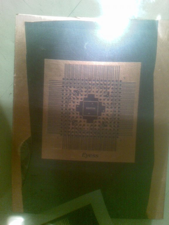

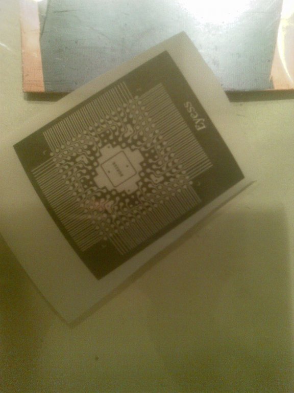

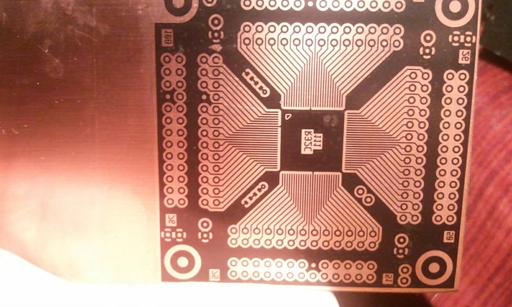

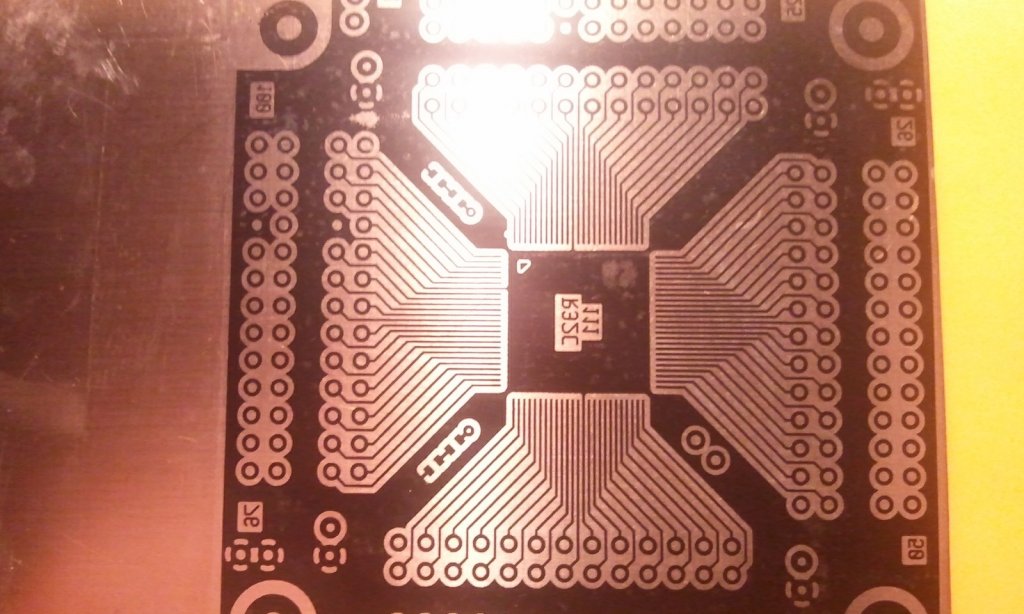

(#) kaqkk válasza eyess hozzászólására (») Júl 2, 2012 /
A pdf et gimp-el invertálva pdf creatorral ismét pdf be alakítva ,lézernyomival (HP2100) pausra nyomtatva a nyomat densiti spray segítségével sötétítve , majd 5sec ideig levilágítva ilyen lett. A fényképezés (telefonnal) nehezebb volt mint a nyák elkészítése

Kaqkk : közben irtál ez jónak látszik igy elsőre.Köszi szépen.

(#) eyess válasza kaqkk hozzászólására (») Júl 2, 2012 /
A nyák rajz sem az igazi mármint az eredeti , mert én is kinagyítottam , és szóval a vonal vezetés , és még sok minden más,ami nekem legalább is nem tetszik, de hát tesztnek jó .Nem lényeg hogy kamerás , mert látom én annyira , hogy lássam , hogy a dry , hogy viselkedik ilyen kis méretekben is lehet , teszek majd egy próbát dry ügyben is igaz nekem másképp máshogyan terveim lennének vele.
Janikukac Elhiheted kimaratva is tuti a BGA t láthattad stb ezt csak levakarni tudnád.
Viszont ahogy látom ez is "csak" teszt panel mert nem tükrözve nyomtattad és ezért fordítva van rajta a rajzolat
egyébként maga a vasalás és a toner fedése jónak tűnik .
Igen ez is teszt volt és nem is hagyom meg , azért kellett, mert lehet hamarosan kellesz , és jobb előre tudni , hogy mire számítsak ennek a nyák elkészítésében , ha hiszitek ha nem tutira kell a teszt .Nem mindegy milyen rajzolat mekkora nyáklap stb stb stb , és az idő ami nagyon fontos tényező talán mint a dry nál a levilágítás.
