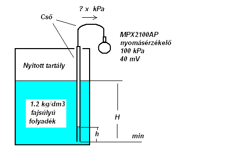

Sziasztok !
Szégyen, de elfelejtettem a fizikát.
A mellékelt rajz szerint próbálnám egy tartályban lévő folyadék mennyiségét mérni.
Egy MPX2100AP nyomásérzékelőt rákötnék a tartályba engedett csőre.
A mérés fizikájához kellene egy számítás, vagy annak leírása.
Az érzékelőből kijövő 0 - 40 mV-os jelet fel tudom dolgozni, de a fizikája is érdekelne.
A folyadékoszlop magaságai képletekkel, hogy alakulnak.
Kisérleti úton, be tudom kalibrálni a rendszert, de jó lenne matematikailag is alátámasztani.
A fizikusok segítségét előre is köszönöm.
Üdv mgy
(#) proli007 válasza mgy hozzászólására (») Aug 12, 2011 /
Ezt az érzékelőt, csak akkor használhatod, ha a tartály nyitott. De csak ennyi.
üdv! proli007
