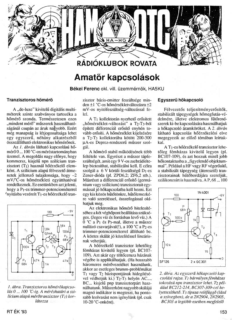

A dióda hőmérsékletfüggése nyitóirányban -2mV/Cfok, ezt a tulajdonságát felhasználva lehet hőmérsékletmérésre használni.
A legegyszerűbb esetben kell egy műveleti erősítő(ami komparátorként üzemel majd), az érzékelő dióda és egy helitrimmer. A diódát nyitóirányban elő kell feszíteni egy soros ellenállással, és ezt kell kötni az invertáló(-) és a potméter csúszkáját a neminvertáló (+) bemenetre. Ha 20 fokon a dióda feszültsége 680mV(műszerrel kiméred előtte) és 50 fokra akarod beállítani akkor 680-(30*2) azaz 620mV-ra kell beállítani a trimmert. Ha hiszterézist szeretnél, akkor köss 100k-1M-ás ellenállást a kimenet és a + közé. A kimenet pedig egy relén keresztül bekapcsol egy hűtőventillátort vagy egy fűtőtestet.

Ha belevágsz, akkor a "használati utasítás": a skála nullpontja a P1-gyel, az erősítés a P2-vel állítható be 10-20 mV/Cfok-ra. ... Küldök egy tranzisztoros kapcsolást is...

Hali! Nem tudom jó helyre írok e de nekem holyan kellene hogy kb 50-80 fokon bekapcsol egy relét ami viszi a 220-as ventit a végfokban mert ha alapjáraton hallgatom minek zúgjon. Van egy termisztorom (asszem) NTC20K és egy marék 723-asom ezekből szeretném megoldani. aki tud segítsen. Valamelyik HE-számban volt egy kapcsolás de az fordulatszámszabályzó volt és mellesleg nincs is meg. Ha lehet akkor a bekapcsolási hőfokot tudjam állítani egy trimmerrel.
Ez nem jó?
Ventillátor hőfok-vezérlése Az R1 helyére tehetsz potmétert, és akkor állítható, hogy milyen hőmérsékletnél kapcsoljon be.
Na ez tökéletes csak sajna egyedül a 220K-s ellenállásom van. Ha esetleg termisztorosat is tudna valaki az jó lenne. Amint feljutok pestre akkor veszek ilyet is, egy próbát megér.
