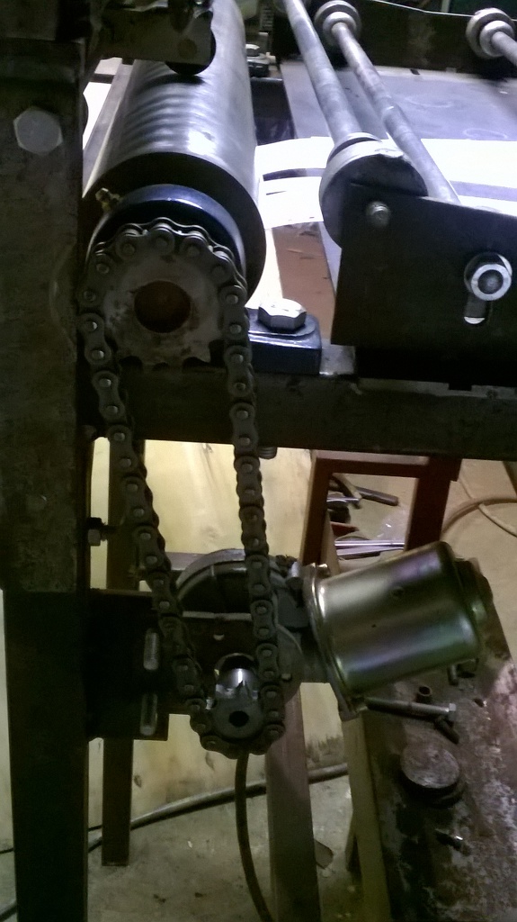

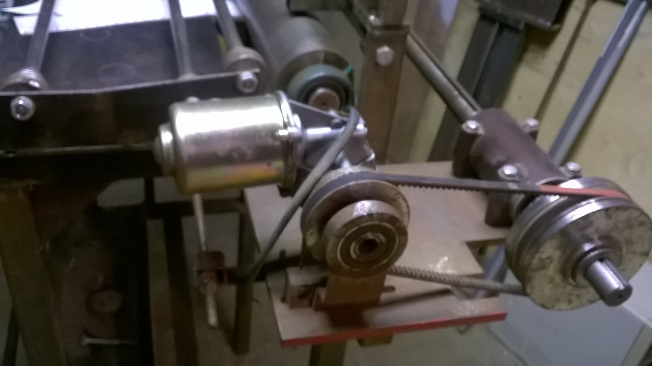

Azért nyitottam ezt a témakőrt, mert szeretném befejezni a képeken látható papírvágógépet. Sok témakőrben olvastam már és gyűjtöttem sok hasznos információt, ezért is döntöttem úgy, hogy a nálam tapasztaltabb emberektől kérek segítséget. Eredetileg már csináltam egy áramkőrt a géphez, de változtattam a gondolatmeneten. A gépen van két meghajtott tengely, az egyik a vágást végzi, míg a másik a levágott papírt tekercseli fel. A készterméket tekercselő tengely kuplung segítségével tartja feszesen a felcsévélés alatt a terméket. Ezt úgy kell beállítani, hogy ne legyen túl feszes, sem pedig laza. Pl: habos tapétánál nem lehet nagyon feszes, mert a vágást is befolyásolja és a felcsévélt termék sem lesz csomagolható. A meghajtó motorok különböző fordulatszámon kell forogniuk, miközben a munkafolyamat lemegy. Most még kiegészül a gép egy vágóberendezéssel, ami azért szükséges, hogy egy bizonyos méret után a gép megáll és egy adott jelre üzembe helyezi a vágópengét. A motorok: nyomaték motorok, 24 voltosak, egyenáramúak. Ha valakinek van ötlete szívesen fogadom! Előre is köszönöm a segítséget! Üdv: Mindenkinek!
Sokkal részletesebben írd le a gép működését, mert így nem tudunk segíteni. Pl. eleve kérdés az, hogy tulajdonképpen mit csinál a gép? Boltban kapható tapétatekercseket vág el hosszában (képről úgy tűnik) vagy ezzel gyártjátok a tekercseket? A feszítő kuplung elektromos vagy mechanikus? Menet közben kell állítani a kuplungon? Azt írod, hogy most két tengely van, az egyik tekercsel, a másik vág, később pedig vágóberendezésről írsz. A képen egy viszonylag nagy áttételű motor van. Teljes terhelésnél mekkora áram kell az egyes motoroknak? A csomagolható termékek miben egyeznek? Átmérőben vagy hosszban? Esetleg típus szerint változó?

A gép eredetileg egy tapéta vágó berendezésnek készült. A tapétákhoz való díszítő csíkokat lehet vele feldarabolni hossz irányban. ( Lehet vágni tapétatekercsből, vagy erre legyártott alapanyagból, de akár lehet egy szélesebb papírtekercsből pénztárgép szalagot is feldarabolni....stb) A gép egy tengelyre bizonyos erőhatással rányomott forgó pengék segítségével vágják el a papírt. A késeket elhagyva halad a papír a csévélő tengely felé, ( kb 300 mm-er után megáll majd a tengelybe befűzöm már a levágott papírt, és ekkor indul el a teljes vágás és egyben a feltekercselés. " erről majd még készítek képeket") Menet közben nem kell állítani sem a fordulatokon, sem a kuplung nyomatékon. A kuplung mechanikus működésű. Említettem egy vágóberendezést, ami az eddig leírt folyamattól független. Ez egy vágópenge lesz, ami a papírt kereszt irányba fogja elvágni Pl egy tapéta általában 10 méter. Viszont vannak olyan esetek, amikor 5 méteres díszítőcsík kell, akkor a gép a tíz méteres alapanyag közepénél megáll és egy elektronika működésbe hozza a kereszt irányú vágópengét, amit egy pneumatikus munkahenger működtet. A vezérlést úgy szeretném megoldani, hogy bármilyen hosszúságú papírt tudjak vele vágni, ha kell 100 mm vagy 500 mm, 1000 mm... szóval bármilyen hosszúságra beállítható legyen és ekkor a keresztirányú penge elvágja a tapétát.

Nekem volt dolgom néhány hasítógéppel. Azokhoz képest a tiéd sokkal lassabb lesz, és szerintem a pengés vágással is sok bajod lesz. Szerintem a tapéta hasításához tárcsás vágókések kellenének, de majd mások is pontosítják ezt. A csigahajtóműves motorokkal nagyon kis sebességgel fog csak hasítani, és ha kisebb veszteségű hajtóműved lenne, akkor nem kellene a mechanikus kuplung a nyomatékszabályozáshoz. Egy ilyen kis géphez néhány száz wattos aszinkron motor való vektoros frekiváltóval, amivel megoldható az elektromos nyomatékszabályozás. Ha nagyon költséghatékonyan akarod megoldani, akkor esetleg kommutátoros mosógépmotor DC motorként használva, külső gerjesztéssel, dc hajtásszabályzóval. Ha pontosabb nyomatékszabályozás kell, akkor tánchengeres szabályozást szoktak betenni, amin vagy súlyokkal, vagy pneumatikával állítják be a feszítési erőt. Az iparban PLC-t tennének rá, hogy a vezérlést megoldják, ami a hosszmérést és vágást is irányíthatná, a HMI pedig valamilyen operátor panel lenne. Lehet, te más megoldásban gondolkodsz, de nyilván olyanban, amit ismersz. Ebben csak akkor tudunk ötleteket adni, ha megírod, milyen platformokat ismersz.

Már én is dolgoztam több ilyen géppel is. 12 évet álltam mögöttük. Voltak nagyobbak és kisebbek is, az első gép, amin kezdtem az még nem tekerte fel a felhasított terméket és kézzel irányítottam az alapanyagot. Nem szükséges ide nagyon nagy fordulat a leggyorsabban egy tekercset (10 méter) 20 sec alatt lehet elvágni, mert különben pontatlan lesz a vágás. Az alapanyagok hol jobbra, hol balra húznak, ez a gyártásnál alakul így ki. Pl ha csak festett alapanyag, akkor lehet száradáskor hullámosodik a papír, habosnál vagy vinyl alapanyagnál a hő hatására deformálódik az alapanyag, nem beszélve a papír legyártásakor is vannak eltérések a papírtekercsekben is. A kuplung azért szükséges, hogy a vastagság béli problémákat ki tudjuk küszöbölni ( az alapanyagokat 1 méter szélesben gyártják, ezt utána megfelezik, ilyenkor persze az újra átcsévéléstől és a vágástól is megnyúlik...de még sorolhatnám) Csináltunk olyan gépet, amit plc vezérelt és a motorokat frekvencia váltó szabályozta, és azon is volt vágópenge. De nekem az költséges lenne a plc megoldás, azért is gondoltam valami olcsóbb megoldásra.

![]() Lényegében, kellene két motor, ami fordulat vezérelt függetlenül egymástól és lehet szakaszolni a működését. A két szakasz közben egy pneumatikus szelep működésbe lépne. Ez lenne a lényege.

Azért kell mind két tengelyt meghajtani, mert van, hogy több szeletet kell vágni egy alapanyagból és akkor már nagy erőhatást kellene kifejteni az alapanyagra. Vannak sérülékenyebb és kevésbé sérülékeny tapéták is. A sérülékeny tapétáknál gyenge kuplung beállítással és picit nagyobb csévélő tengely fordulattal kellett dolgozni. Akkor szép egyenletes lett a vágás. Lehet látni a kész termékeken, hogy cikcakkosra van vágva.. Pl. piros betűs áruházláncban is a volt cég terméke van. Mikor a falra kerül látni az egyenetlenséget, nem is beszélve arról, ha összeillesztéssel kell tapétázni.
És még valami, ahogy a csévélő tengelyen gyarapodik a felcsévélt alapanyag, úgy minden réteg átmérője változik, na most, ha egy fordulattal csévélne, akkor az elején még kevésbé befolyásolná a vágást, a vége felé viszont a csévélő tengely húzná az alapanyagot. Ilyenkor van szerepe a kuplungnak. És még annyi a vágási technológiáról, hogy vannak olyan alapanyagok, amire több féle mintát is készítenek sávonként, az egyik minta habosabb, a másik laposabb, ha ilyet kell szeletelni, akkor még inkább valamelyik irányba kezdi el húzni a terméket.
