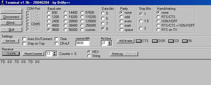

Próbálgattam tovább az FT232RL-es RS485-ös kommunikációt, de még mindig nem jöttem rá mi a baj. Ilyen kóddal próbálkozgattam, szinte nem is lehet elrontani rajta semmit, mégsem jó. A putcUSART('A') hatására megjelenő adat: 7D 00 #include TRISCbits.TRISC6 = 0; //(a teszt kedvéért mindkettő kimenet) TRISCbits.TRISC7 = 0; OpenUSART (USART_TX_INT_OFF & USART_RX_INT_OFF & USART_ASYNCH_MODE & USART_EIGHT_BIT & USART_CONT_RX & USART_BRGH_HIGH, 129); // 9600baud: 129 while(BusyUSART()); putcUSART ( 'A' ); Mi lehet a baj? Az FT232 miatt nem kell valamit másképp kezelni szoftveresen, mint mondjuk egy max232-nél? Köszönettel: Zoli

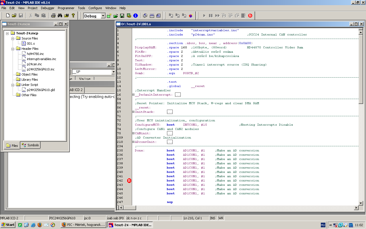

Úgy érted Vref=2.048V-on? Nos, a program úgy néz ki hogy sok sok mintavétel bset AD1CON1, #2 utasítás van egymás után. +- 1-2 digit a hiba de ezt betudom annak hogy egy 12V/5W izzó áramát mérem amit egy MOSFET kapcsol. Nem egy stabil referencia fogyasztó

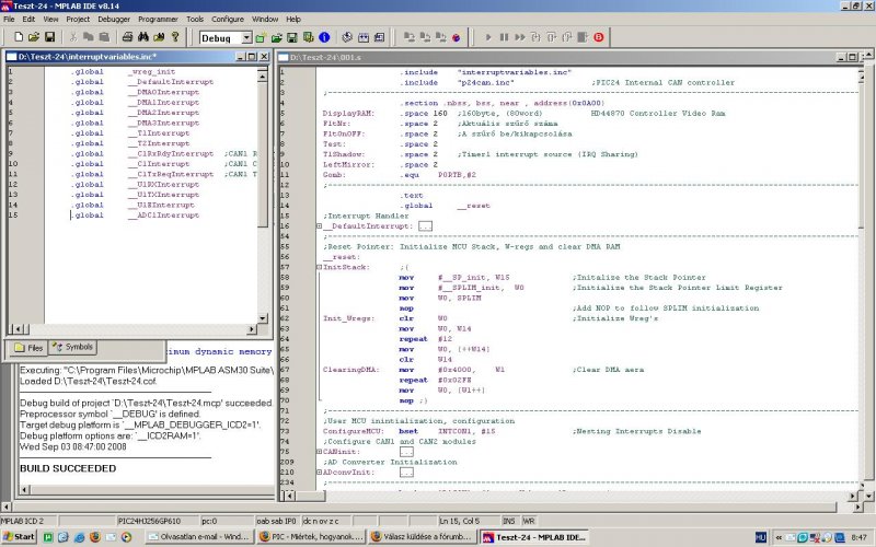

Stack kezelés: Ez a jövő. Ugyanis a hardver stack korlátozza az ugrások mélységét. A mezei memóriában tárolt meg nem. A deklarálásoknál mindig a cimkével kell kezdeni, utánna kettőspont. Ez minden cimkére igaz amit asm-ben nyomsz. Berakok egy képernyő mentés azon kultúráltabban látszanak a dolgok. EZ az aktuális Autó project-em ma reggeli állása. 11. sorba beraktam a "Gomb" nevű cuccodat. Gomb mögé kell a kettőspont. Nekem ez a software Stack gondot okozott az ICD2-vel Ő is a 0800 területet akarta használni. 4. sorban látod azt a ".space" nevű részt. Na az az összes kezdő változót felpakolja nekem pl 0A00-ra. Így már nem lesz gondod. Ezek után 5-10-ig változók deklarálása. A kezdéskor nem értettem hogy a Watch window változó listájában mé nem jelennek meg a saját változóim. 4. sor és az 5-10.-ig mutatott példával megjelennek. Anno kellettek, jelenleg nem használom őket de hogy a forma szem előtt legyen benne tartom. Lásd most neked jól jön. Ha mindennel megvagy jön egy .text fordító-direktíva. EZ mutatja hogy mot már a kód jön. Én utánna raktam be a megszakítás kezelőt, de teheted akárhová a helye nem lényeges csak az hogy az egyes megszakítások cimkéi a megadottak legyenek. Tehát bárhová teheted "__ADC1Interrupt:" cimkét csak legyen definiálva előre. Erre van nekem az 1. sor interruptvariables.inc nevű sora. Ez egy txt file amiben az van pl hogy: .global __ADC1Interrupt 57-70-ig pedig az említett InitStack, utánna az Init_Wregs (ezek kellenek mindenképpen), és mivel én használok DMA-t ezért én a ClearingDMA résszel törlöm a 0x4000- kezdődő részt ami DMARAM is egyben. Hát röviden ennyi. Ha ez megvan akkor el lehet kezdeni a konkrét inicializációt. Ez a láb kimenet, az meg bemenet, AD konverter, stb stb... Remélem segítettem. És még valami. Ha makrót definiálsz akkor ott nincs utasítás. .Macro Gomb Data0, RegNr mov &Data0&, W&RegNr& .endm Ezzel a makróval azt szeretném neked mutatni hogy paraméterezheted is. Igy futtatod: Gomb #0x0123, 2 Ez így a #0x0123 értéket beleteszi a W2, be mert RegNr paraméterként ez lett megadva. Mellékelem két képet. A 001 amin van az amiről beszéltem, a 002 meg az ECAN buszom egyik kommunikációs makrója. Szóval azt hiszem nekem már elég sok minden sikerült benne...
Javasolnám, hogy a képernyőképeket ne jpg-be, hanem png-be mentsd el, így többet látnánk belőle. Kösz! Idézet: „Stack kezelés: Ez a jövő. Ugyanis a hardver stack korlátozza az ugrások mélységét.” Ezt megértem, ha van bőven memória, de ebben a PIC-ben nincs(dsP30F2020). Aztán hová kellhet 32 mélységnél több? 18F-nél az életben nem kellett több. De amúgy nem zavar a dolog nagyon, csak fura. Idézet: „11. sorba beraktam a "Gomb" nevű cuccodat. Gomb mögé kell a kettőspont.” Köszi, sokat segítettél! Tudod mennyi doksit és programot néztem át e miatt? Ebben a formában nem használták, ill. nem adtak példát róla, csak a fenti szintakszisban. Idézet: „És még valami. Ha makrót definiálsz akkor ott nincs utasítás.” Ezt nem értem. Nem azt akartad írni, hogy utasítás nélkül nem lehet makrót készíteni? Én csak azért próbáltam, mert más ötletem nem volt. Vagy azt akartad mondani, hogy a makró meghívásakor nincs utasítás a macro Symbol előtt? Köszi a többi segítséget is, de igazándiból ez az egy gondom volt.

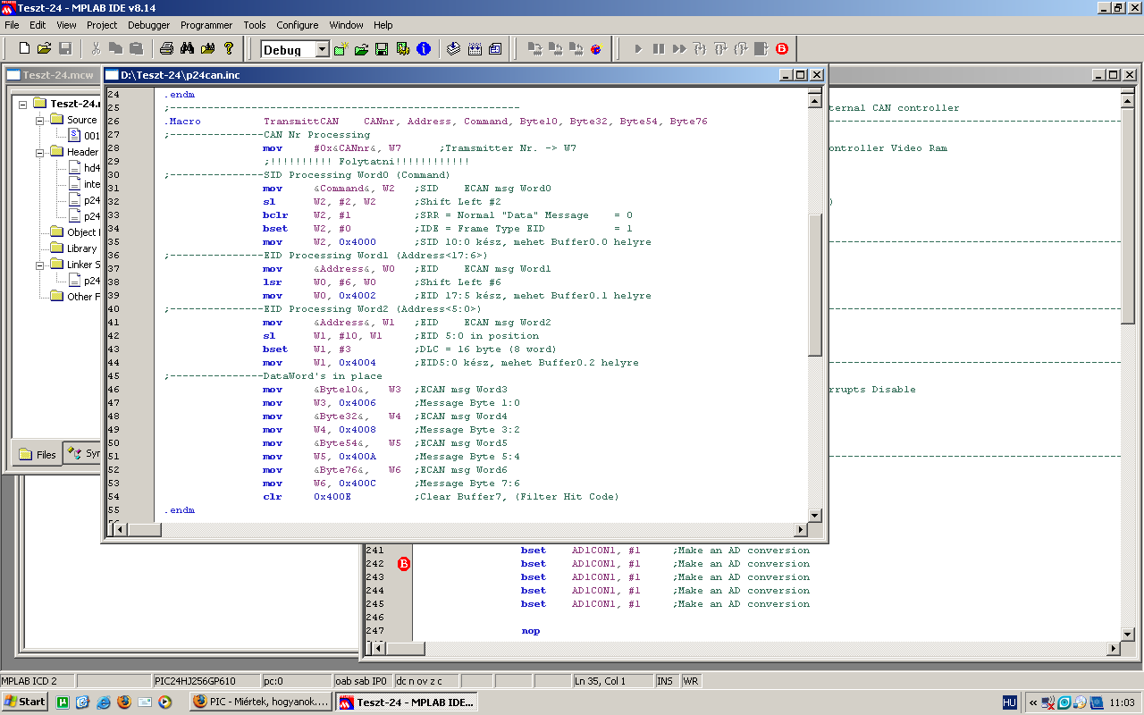

Először is újra a képeket. Én sosem használtam dSPIC-et. Nem kell szerénykedni. PIC24HJ256GP610. Ez ma a legizmosabb 16 bites. Fölösleges valami kiherélttel ismerkedni mert abba a zsákuccába jutsz a tanulás során hogy ez nincs benne, az nincs benne, és kapufa... Nekem pl tök jól jön hogy két ECAN modul van benne. Az egyikből kijön a másikba bemegy, és eccerre egy laptopon egy ICD2-vel két PIC programját fejlesztem. Az adóét és a vevőét. A végén csak annyi a dolgom hogy a kész programot "kettéfűrészelem" és az egyiket ebbe a másikat abba töltöm bele...
Másodszor. A makró az szó szerint az amit jelent. Te beírod és a linker meg "bután" beírja amit az adott makróban leírtál. Persze ahogy mutattam paramétereket behelyettesítve ahogy mutattam. Innentől kezdve ha neked az van a makróban hogy .Macro Teszt easyrideröcsém .endm akkor az adott sorba a linker szolgai módon beírja hogy easyrideröcsém, ezek után a fordító meg azt írja hogy easyrideröcsém utasítás nincs. Ha tehát valahol makrót használsz az egyszerűen csak utasítások halmaza amit te határozol meg. Tehát pontosan. Makró hívásakor nincs utasítás. CSak a makró neve és mögé a paraméterek a meghatározott sorrendben és formában. Még valami. Látod a változó definiálásokat a .space -nél. Te adod meg a méretet. Tehát a 160 az 160 byte, de mivel a memória word szervezésű, célszerű hogy kettővel osztható legyen a fentartott érték. Tehát ami ott 2 az igazából 2 byte, azaz egy word, tehát egy memória rekesz. Ha a view/File registers-t választod és ott alul átkapcsolsz symbolic-ra akkor látod hogy a változó neveket hogy pakolgatja egymás után.

A #define az egy C preprocesszorbol eredo dolog, ezt az MPASM-be beintegraltak, ezert mukodik csak. Az tulajdonkepp egy behelyettesites, azaz teljesen mindegy mi van ott azt forditas elott a preprocesszor a megfelelo helyre beteszi. A .equ az mindenkepp szamot var, ezert nem mukodik a PORTB,RB0. A .macro meg hasonloan a #define-hoz makro behelyettesiteses modszer, de azt program reszletekre lehet hasznalni. A fo kulonbseg a #define es a .equ.macro-k kozott, hogy a #define-t a fordito nem latja mivel a preprocesszor kiszedi azt es a behelyettesitest elvegzi, mig a .equ.macro dolgokat a fordito csinalja meg es resze a nyelv szintaktikajanak is. Idézet: „Stack kezelés: Ez a jövő. Ugyanis a hardver stack korlátozza az ugrások mélységét. A mezei memóriában tárolt meg nem.” Igen, hat epp ezert kedveltem meg a PIC modositott harward architekturajat, mivel a stack teljesen elkulonul a memoriatol. Ugyanis ha ez nem tortenik meg akkor konnyen kaphatunk egy olyan megoldast mint amit pl az AVR is folytat, ahol is a stack alul ill felul csordulasana nincs kellokeppen levedve. Az pedig rejtett hbakhoz vezethet amit csak nagyon korulmenyes megtalalni. Pl a stack felul ir egy fontos adat teruletet, ami csak evente 1x tortenik meg amikor a firmware valamit csinal amit maskor nem szokott. A hibara pedig a felulirast kovetoen fel evre derul csak feny mikor azt a memoria teruletet kiolvassa a firmware egy masik resze... Van ezekben a 24H/dsp PIC-ekben valami boundary vagy stack frame checking?

Idézet: „A fo kulonbseg a #define es a .equ.macro-k kozott, hogy a #define-t a fordito nem latja mivel a preprocesszor kiszedi azt es a behelyettesitest elvegzi, mig a .equ.macro dolgokat a fordito csinalja meg es resze a nyelv szintaktikajanak is.” Szerintem a .macro is csak egy egyszerű szöveg behelyettesítés, elég ha csak megnézed a dissasemblált ablakot... De igazából mindegy, ezen ne rágódjunk...
Én igazából csak a formátumát javítottam ki a Gomb-os dolognak. És amint a képernyőmentésen talán látszik, a fordítás sikerült. Az hogy utána úgy működik e ahogy kell azt bevallom nem próbáltam.
