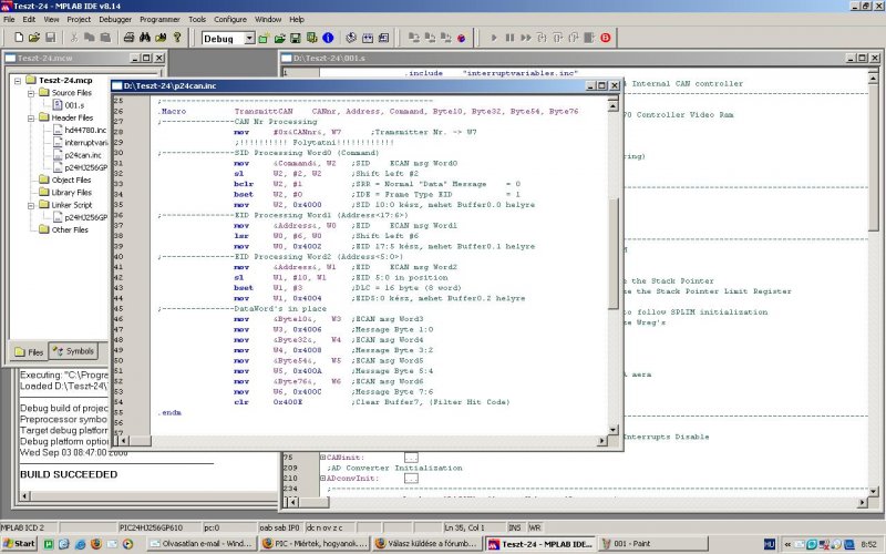

Mellékelem két képet. A 001 amin van az amiről beszéltem, a 002 meg az ECAN buszom egyik kommunikációs makrója.
Szóval azt hiszem nekem már elég sok minden sikerült benne...

(#) zsimon válasza watt hozzászólására (») Szept 3, 2008 /
Először is újra a képeket. Én sosem használtam dSPIC-et. Nem kell szerénykedni. PIC24HJ256GP610. Ez ma a legizmosabb 16 bites. Fölösleges valami kiherélttel ismerkedni mert abba a zsákuccába jutsz a tanulás során hogy ez nincs benne, az nincs benne, és kapufa... Nekem pl tök jól jön hogy két ECAN modul van benne. Az egyikből kijön a másikba bemegy, és eccerre egy laptopon egy ICD2-vel két PIC programját fejlesztem. Az adóét és a vevőét. A végén csak annyi a dolgom hogy a kész programot "kettéfűrészelem" és az egyiket ebbe a másikat abba töltöm bele...
Másodszor. A makró az szó szerint az amit jelent. Te beírod és a linker meg "bután" beírja amit az adott makróban leírtál. Persze ahogy mutattam paramétereket behelyettesítve ahogy mutattam. Innentől kezdve ha neked az van a makróban hogy
.Macro Teszt
easyrideröcsém
.endm
akkor az adott sorba a linker szolgai módon beírja hogy easyrideröcsém, ezek után a fordító meg azt írja hogy easyrideröcsém utasítás nincs.
Ha tehát valahol makrót használsz az egyszerűen csak utasítások halmaza amit te határozol meg.
Tehát pontosan. Makró hívásakor nincs utasítás. CSak a makró neve és mögé a paraméterek a meghatározott sorrendben és formában.
Még valami. Látod a változó definiálásokat a .space -nél. Te adod meg a méretet. Tehát a 160 az 160 byte, de mivel a memória word szervezésű, célszerű hogy kettővel osztható legyen a fentartott érték.
Tehát ami ott 2 az igazából 2 byte, azaz egy word, tehát egy memória rekesz. Ha a view/File registers-t választod és ott alul átkapcsolsz symbolic-ra akkor látod hogy a változó neveket hogy pakolgatja egymás után.

zsimon példáját ugyan még nem tudtam kipróbálni, majd otthon, de nekem úgy tűnik hogy nála működik ez:
  1. Gomb:    .equ     PORTB,#RB2
„A fo kulonbseg a #define es a .equ.macro-k kozott, hogy a #define-t a fordito nem latja mivel a preprocesszor kiszedi azt es a behelyettesitest elvegzi, mig a .equ.macro dolgokat a fordito csinalja meg es resze a nyelv szintaktikajanak is.”
Szerintem a .macro is csak egy egyszerű szöveg behelyettesítés, elég ha csak megnézed a dissasemblált ablakot... De igazából mindegy, ezen ne rágódjunk...
Én igazából csak a formátumát javítottam ki a Gomb-os dolognak. És amint a képernyőmentésen talán látszik, a fordítás sikerült. Az hogy utána úgy működik e ahogy kell azt bevallom nem próbáltam.
