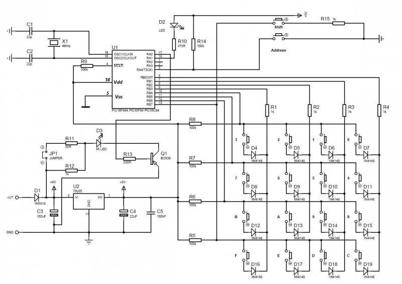

(#) patexati válasza Hp41C hozzászólására (») Szept 28, 2009 /
Köszi! Próbálom! A távirányító gombkiosztását is lehet valahogy módosítani az MPLab-ban? Már jó is a fordítás köszi!
Sajna a módosított nem megy a vicsys félével Más a kapcsolása a tiednek!

Hello! A távirányítót tervezgetem és a te rajzod alapján kéne átterveznem a panelt mert akarok rá icsp-t rakini és az enyémben a 4,14-es láb össze van kötve! A tieden nincs,de a 14-es be sincs kötve pedig ott kéne kapni a PIC-nek a +5V-ot Az lemaradt vagy így is meg
y?

(#) Hp41C válasza patexati hozzászólására (») Szept 29, 2009 /
A táp (14 -> +5V) és a föld (5 -> GND) természetesen kell, de az az áramkörtervező program, amit használtam, annyira magától értedődőnek vette, hogy ki sem rajzolta....
Sajnos ez már az alapértelmezés, a huzalozás tervező, az automata huzalozó ternészetesen tudni fogja, hogy ezeket is be kell kötni. A rajzon csak vonallal tudnám lerajzolni (nem vezetékkel), de a múltkor az ilyen trükkök miatt elvesztettem a Wand óra félkész rajzát (nem volt hajlandó többet betölteni...)
