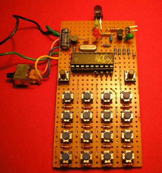

(#) janocsi válasza patexati hozzászólására (») Okt 2, 2009 /
Szia Patexati!
Vettem a fáradtságot, és "befejeztem végre" az RC5x távit. Tulajdonképpen, csak csiszolni, festeni kellett a nyákdobozt, majd újra összerakni. (Egy képen majd látható, hogyan égeti a nap rá a festéket). Nem variáltam a teleppel, 9V-os, és raktam be egy mini tolókapcsolót még a tápra. Néhány felvétel a (teljesen) kész RC5x-ről. Szia.
(#) patexati válasza janocsi hozzászólására (») Okt 2, 2009 /
Szia! Nagyon király Én ma dolgozom de a terveimet el tudnám készíteni csak a háttérvilágítást nem tudom melyik lenne a jó! Az érintős "brummos" az szerinted működik elemről?Bővebben: Link Neked amúgy meddig bírja a 9V-os elem mert én mindig le szoktam húzni ha nem használom.
Szia Patexati!
A 9V-os telepet egy, már beépített mini tolókapcsolóval ki szoktam kapcsolni. Egyébként, már legalább 3 hónapja benne van.
- Az az érintős kapcsoló tényleg működne, de én semmi képpen nem relével, hanem helyette egy FET-el kapcsolnám be/ki a tápfeszt. Nálad, kb. (3x1.5V)-ról menne így is egy megfelelő FET-el a kapcsolás. (5V alatt is tudjon kapcsolni). Szia.

(#) Hp41C válasza janocsi hozzászólására (») Okt 2, 2009 /
Alapállapotban a pic alszik (sleep), áramfelvétele néhányszor 10 uA, ha újabb a típus (nanoWatt technology), akkor még alacsonyabb. 1-2 mA szerinten rövid idő alatt lemerítené az elemeket. MosFet alkalmazása lehet a megoldás pl.: BS170. A gate kört igen nagy impedanciásra lehet tervezni....
(#) janocsi válasza Hp41C hozzászólására (») Okt 2, 2009 /
Szia Hp41C!
Nem is a PIC-re gondoltam áramfelvétel kapcsán, hanem a 78L05-re, azon folyik sajna az a néhény mA. Egy estben nem kapcsoltam le, és 2- nap alatt bizony lemerült a telep. Szia.
