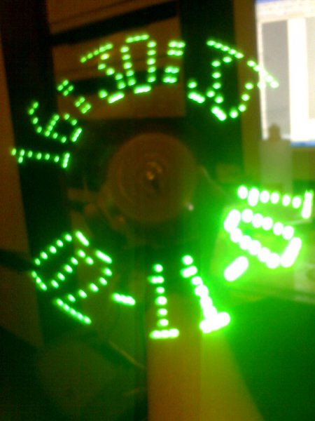

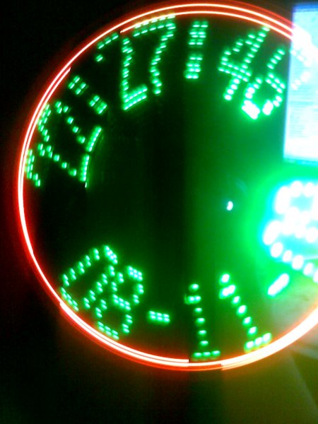

(#) Krisz03 válasza Krisz03 hozzászólására (») Nov 9, 2008 /
Jelentem, az óra működik!
Ráeszkábáltam a ventilátorra, bár eléggé üt még mindig, pedig most már a motor forgórészével együtt is kiegyensúlyoztam, de arra bőven megteszi, hogy eddig nem dolgoztam hiába.
Amint látható is a képeken, az analóg és a digitális rész fényereje azonos, a külső köré majdhogynem sok (de inkább a piros LED-ek gyengék).
Van egy dolog, ami zavar. A propeller (most Vicsys módosított állományát használom) alig akarja venni a távirányító jeleit. Nem a távirányítóval van a gond, nincs lemerülve benne az elem, mert a bázist gond nélkül tudom ki és bekapcsolni. Teljesen véletlenül x db gombnyomás után reagál nagy nehezen a propeller. Pl kikapcsoltam a külső kört, de hiába nyomogattam ugyanazt a gombot, nem akart visszakapcsolni. Aztán nagy nehezen a sokadik gombnyomásra visszakapcsolt.
Ez mitől lehet?

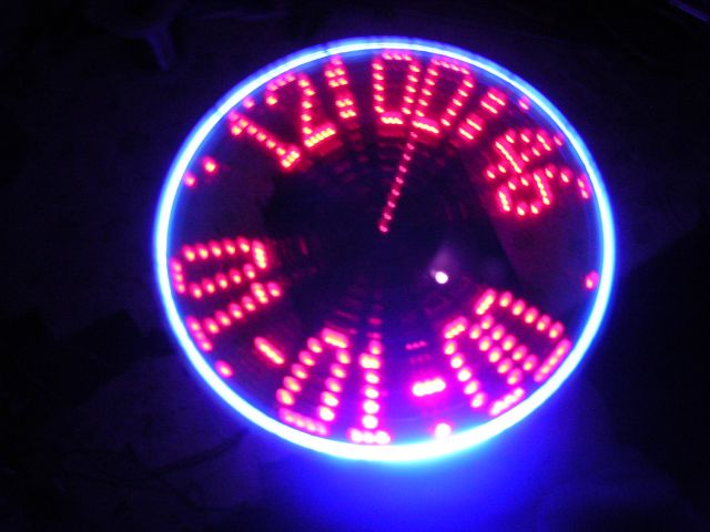

Délután sikerült nekem is életre keltenem az órámat.
Elsöre indult.
(Bocs a minöségért,de pillanatnyilag csak telefon volt kéznél.)
