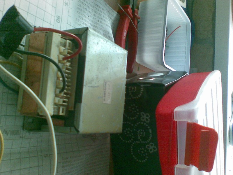

okok,de hogyan tudom átméretezni,hogy jó is legyen?? Letekerek belőle?? Nem akarom elvinni trafóshoz,ezek vannak itt,ezzel kell megoldanom,sok hobbim van.. Nem akarok felesleges dolgokat betárazni.
(#) CIROKL válasza Bencze.k hozzászólására (») Feb 21, 2010 /
Erről a képről nem igazán lehet megmondani a trafód tipusát ? Igen egyszerűen szétszeded és letekersz belőle , de ehhez is kell némi jártasság , ha nem vagy biztos magadban akkor nem úszod meg szakember , trafós nélkül !

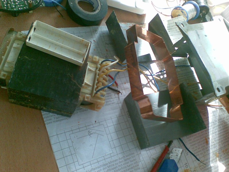

pill 1 perc
(#) Bencze.k válasza Bencze.k hozzászólására (») Feb 21, 2010 /
a bele
Ez sajnos sima EI magos trafó rádásul még impegrált is ! Ezzel meglehet küzdeni , de ha azt mondod nem gond akkor szétszeded ami szép meló , de az összerakása még szebb . És még nagy valószinűséggel nem is úszod meg impegrálás nékül ha azt szeretnéd hogy ne búgjon ,zúgjon.
(#) Bencze.k válasza CIROKL hozzászólására (») Feb 21, 2010 /

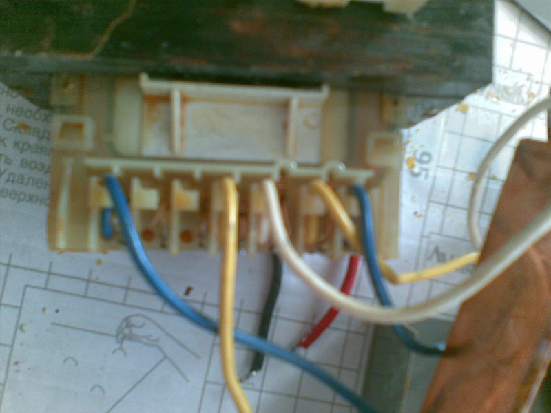

nem az a baj,hanem az,hogy az egyik oldali amiből le kellene tekerni,úgy nézem mintha az a legelső tekercs lenne.Ill arra megy fel a többi.. Akkor? Hogy is bontsam tovább?? bevállalós vagyok.
