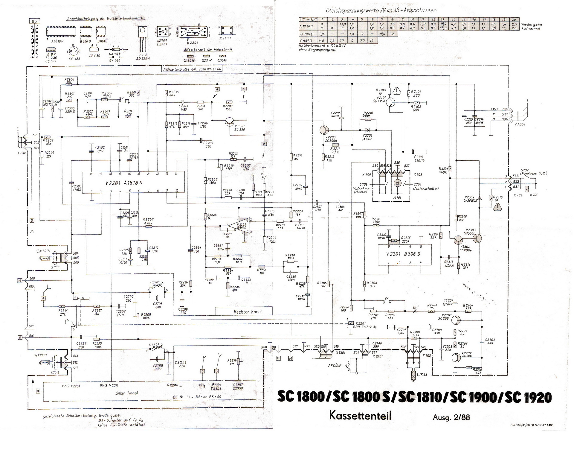

(#) FLaci81 hozzászólása Júl 30, 2012 / 1
Sikerült vennem egy alkatrésznek való RFT SC-1810-est a már meglévő példányom mellé.
Amit vettem annak nemjó a rádiója (nem fog be egyik sávon se semmit csak zaj van) az erősítő bal oldala picit halkabb, ennyi baja van.
Viszont nekem a kazettás rész miatt kellett, hogy "végre" tudjon normálisan felvenni.
A készülékem aljában lévő viszonylag nagy panelt (ahová a fejek és a szalagválasztó kapcsoló vezetékei futnak be, egy az egyben kicseréltem a donorból kioperált panelra ami ugyanúgy néz ki nyilván hiszen egyforma készülékekről van szó!
Az eredmény nem változott, még mindig recsegést rögzít a szalagra a készülék...
Kíváncsiságból visszaraktam ezt a kicserélt a panelt a donorba hálistennek abban is működött a magnórész, kipróbáltam azon is a felvételt mondjuk külső jelforrásról és a donor is ugyanúgy recsegést vett fel a kazira épp ugyanúgy mint az enyém.
Kérdem én ez nem valami betegség vagy típushiba ennél a szériánál?
Az egy dolog, hogy az enyém ezt csinálja, na de hogy a nemrég alkatrésznek vett példány is ugyanezt a jelenséget produkálja az már kicsit fura...

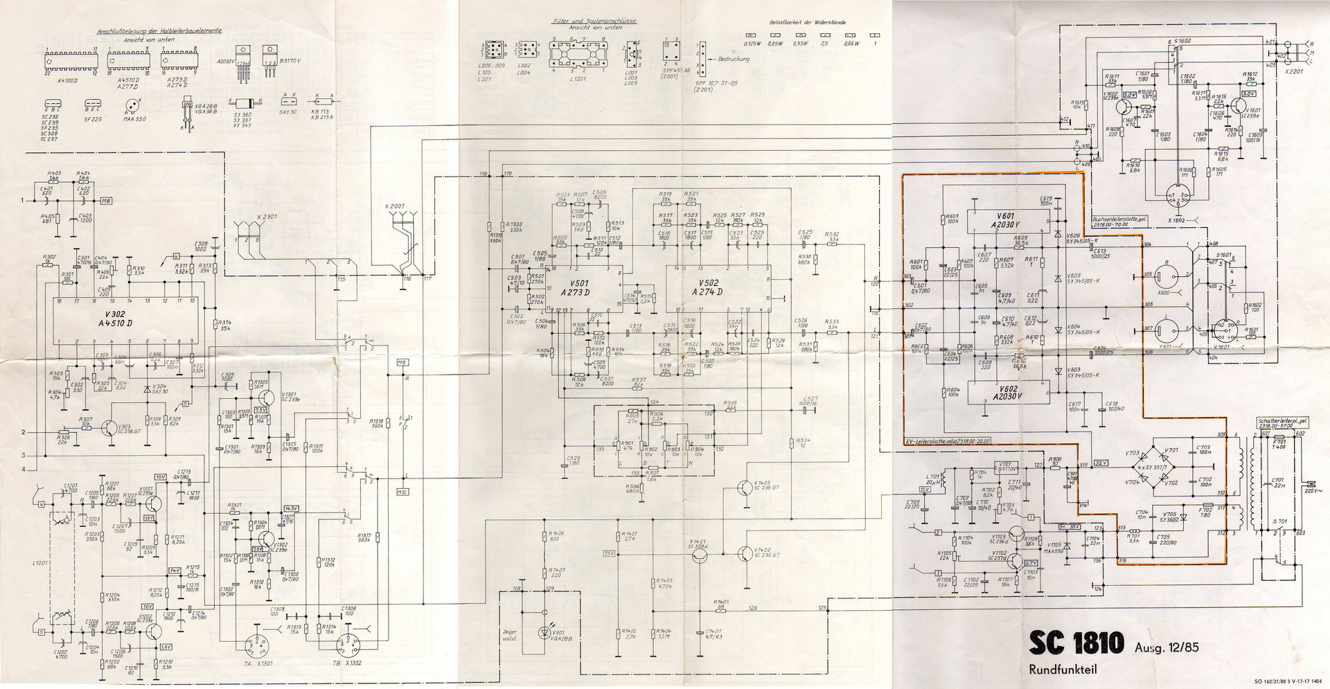

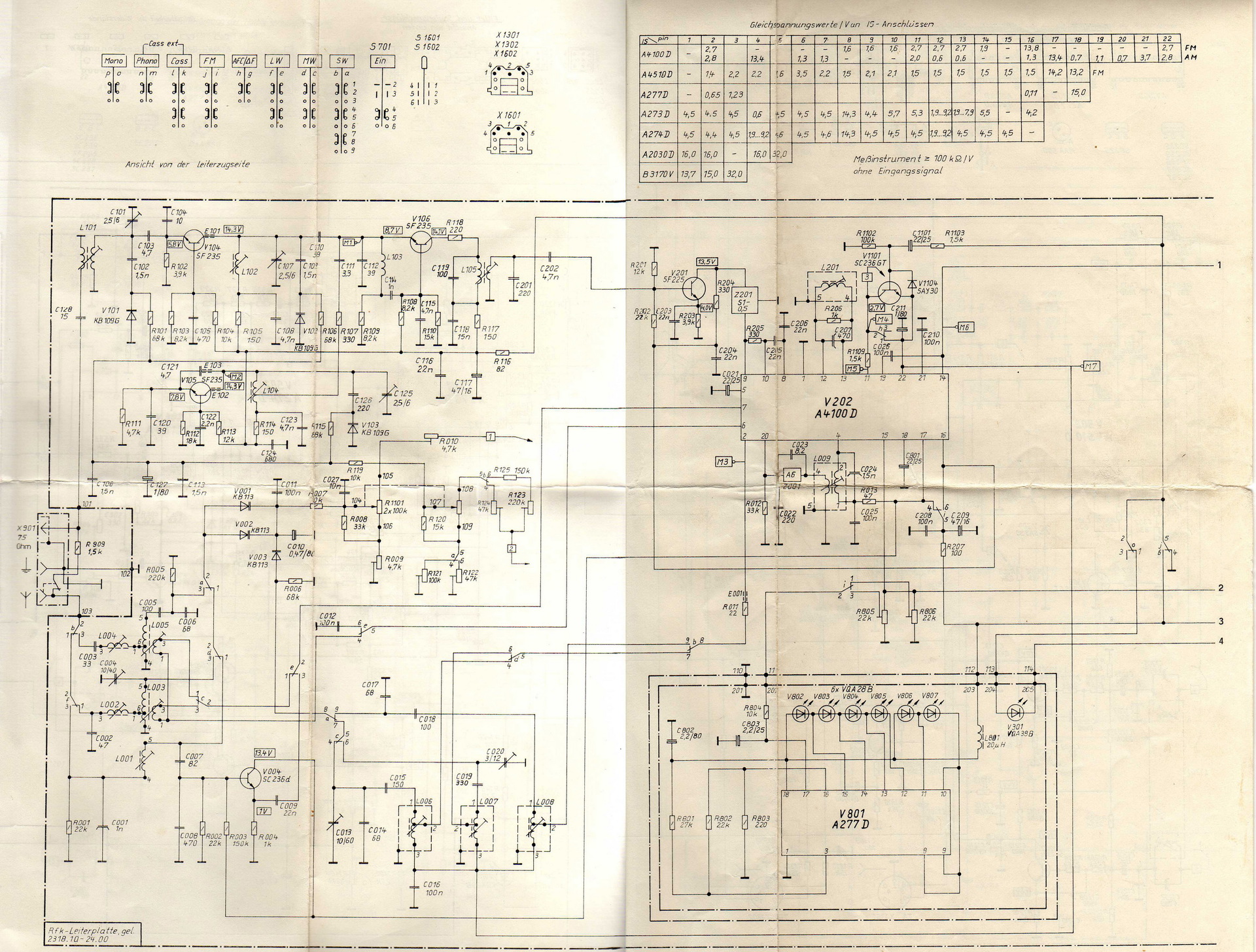

(#) pana-papa hozzászólása Feb 1, 2024 /
Üdv mindenkinek!
Közel 10 év fórum szünet után talán még valaki hajlandó válaszolni a problémámra. Adott ez az NDK-s csoda, ami műhelyrádióként teljesen jól tette a dolgát. Aztán vagy 5 éve szekrénybe került, mert egy "D" osztályú 2.1 erősítő vette át a helyét, amit mobilról flac fájlokkal kergettem, viszont most felmerült az igény, hogy jó lenne ismét rádiót hallgatni. Elővettem a motyót és megdöbbenve tapasztaltam, hogy az FM érzékenysége a baltanyélhez hasonló. Kb 2 km-re vagyok az adótól, a teraszról simán rálátok, ennek ellenére a rádió 2-3 leddel jelzi a térerőt és a stereo led vagy világít, vagy nem. (antennaként egy 70 cm-es vezeték van az antenna csatiba dugva) A készülék korábban nem így működött, egy ilyen madzaggal a fél ország adóit befogta. Szeretném megjavítani a cuccot, segítő hozzászólásokat szívesen fogadok, de a "neten is vannak rádiók, hallgasd azt a 2.1-en" posztokra nem vagyok kíváncsi.

(#) pana-papa válasza Gafly hozzászólására (») Feb 1, 2024 /
A készülék FM kétnormás és hidd el, tudom hogyan kell átkapcsolni. Mint leírtam, veszi a 100,4 MHz-es adót, csak baromira érzéketlen.

(#) dB_Thunder válasza pana-papa hozzászólására (») Feb 2, 2024 /
Van hozzá rajz, ez sok időt spórol!
Én a V202 is azaz a A4100D típusú IC környékén kezdenék, miután alapvetően ellenőriztem a tápfeszültségeket, elkókat! Gyanítom az egy KF erősítő, adatlapját meg kellene nézni melyik lába mire jó.

(#) pana-papa válasza dB_Thunder hozzászólására (») Feb 16, 2024 / 1
SZÓL A RÁDIÓ (LGT) SZÓL A RÁDIÓ..
Nagyon szépen köszönöm mindenkinek az építő jellegű hozzászólását, de végül is más módon orvosoltam a problémát. Jobban belegondolva nem 5, inkább 15 éve hevert a szekrény polcán a készülék, ami nem volt kitéve szélsőséges körülményeknek, kb 10 és 25 °C között volt tárolva, de ennyi idő alatt még a békebeli ólmos forrasztóanyagok is el tudnak repedni. 62 évesen esélyem nem volt, hogy bármilyen nagyítóval megtaláljam a repedést, így neki estem a panelnek flux-szal, ónnal és Weller kollégámmal és az egészet átforrasztottam. Pontosan nem tudom, mit csináltam, de az a lényeg, hogy most SZÓL A RÁDIÓ...
