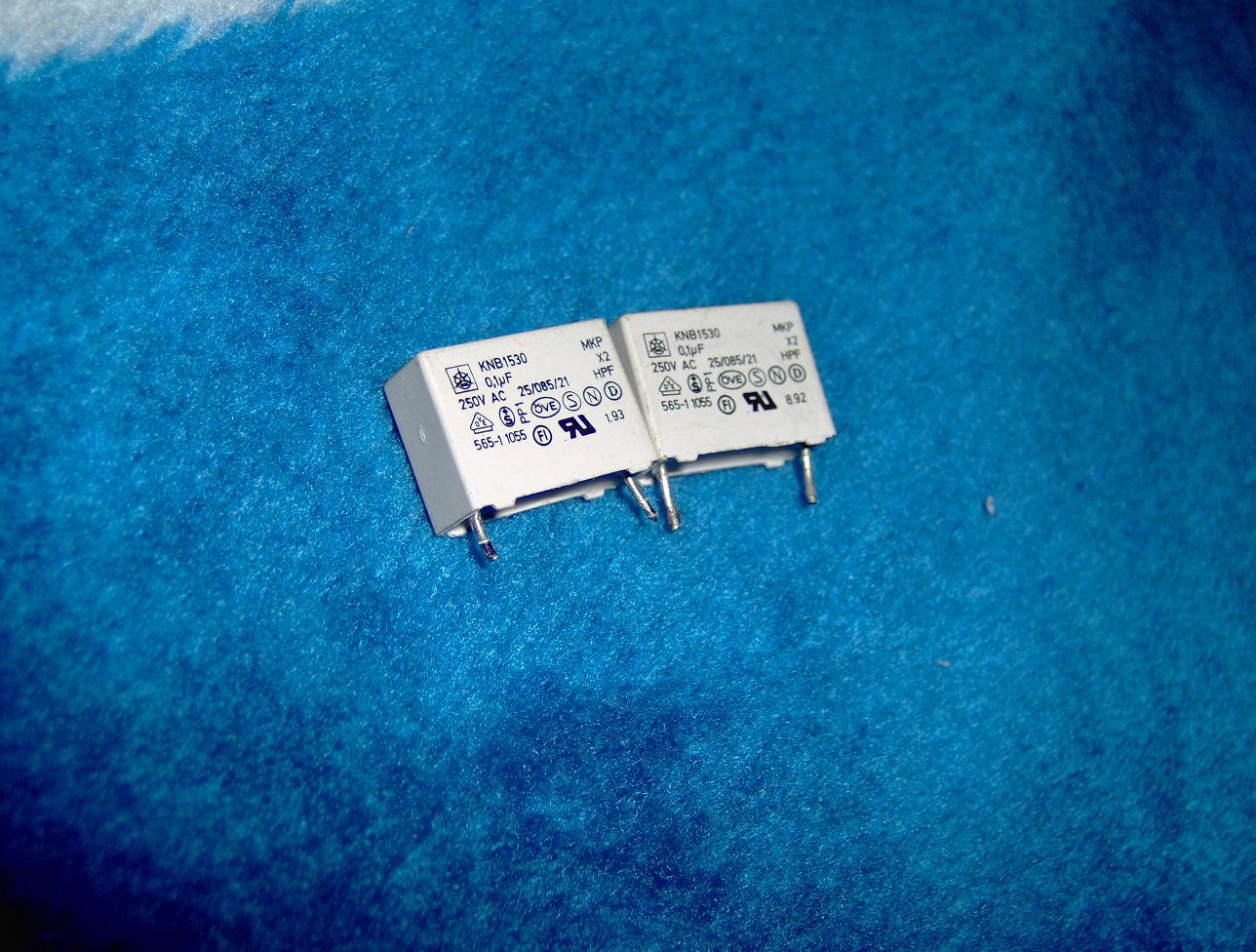

Én nem igazán a gyújtótekercsről szeretnék információt kapni, hanem a kondenzátorról.
Ezért nem szerettem volna út topicot, hiszen szerintem ide elfér.
Apukámnak van (nem csak neki de neki kéne az az adat) egy Simson S51N-motorja. Abban a gyújtás részen (azt hiszem) van egy kondenzátor.
Erről szeretnék minél többet megtudni.
Az érdekelne hogy ez hány V-os a kapacitása is érdekelne.
Gondolom polarizálatlan.
Valaki tud ebben segíteni?
Előre is köszönöm!
(#) zoly15 válasza (Felhasználó 13571) hozzászólására (») Aug 10, 2009 /
Milyen az az X2 kondi?
Tudnál róla egy képet adni?
Nem is tudtam hogy léteznek ilyenek!
Szóval olyat kell keresnem ami a hálózati feszültség szűrésére alkalmas?
Van olyan bontott.
Rá van írva hogy melyik milyen?
Közben meg is nézem..
(#) zoly15 válasza zoly15 hozzászólására (») Aug 10, 2009 /
találtam 2 db X2 kondit.
0.1µF 250V sorosan párhuzamosan kötve jó lenne?
(#) mex válasza (Felhasználó 13571) hozzászólására (») Aug 10, 2009 /
Ugye 0.05-öt akartál irni?
Jaj mit írtam most nézem, épp akkor kellett elmennem itthonról.
Azt szerettem volna írni hogy, párhuzamosan kötve jó lenne?
Nem tudom hogyan került oda az a "sorosan".
Hiszen tudom hogy a sorosan kapcsolt kondenzátorok kapacitása feleződik (már ha egyforma a kapacitása).
Párhuzamosan összeadódik.
