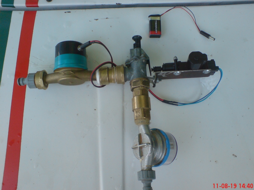

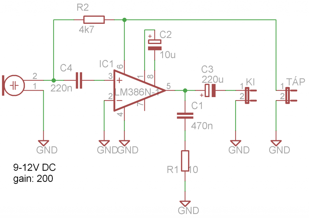

(#) drhati hozzászólása Jan 20, 2013 /
Megépítettem a "szuperfülemet" újra. Végre nem gerjedékeny és tudtam vele nyugodtan hallgatózni. Sajnos csak a kb harmadáig nyitott csapot lehet hallani vele egyértelműen, ami azért jó eredmény, de nem eléggé. Sajnos ezzel csak a durva csőtöréseket lehetne észrevenni. Szóval biztosan marad az optikai megoldás. Addig is csatolom a "szuperfül" kapcsolási rajzát. (Megjegyzem, mókás kis masina. Nagyon jól felerősíti a környezeti zajokat.)
A hozzászólás módosítva: Jan 20, 2013
(#) jucsaba válasza drhati hozzászólására (») Jan 20, 2013 /
hali!
milyen mikrofont használsz hozzá?
lehet hogy az elektret nagyobb jelet ad , de ki kéne próbálni a fém membrános hangszóróval , amit csipogónak használnak (pl alaplapoknál), azt rá lehet tenni közvetlenöl a fém csőre - persze meg kell pucolni az elejét a tokozástól - és kell neki egy előerősítő is mert mint egy dinamikus mikrofon nagyon kis jelet ad , de a fém membránnak köszönhetően jó akusztikus csatolást ad ,és a mágnes miatt rátapad a fémcsőre - ha vas .
ha tudod próbáld ki ...
(#) drhati válasza jucsaba hozzászólására (») Jan 20, 2013 /
Jelenleg elektret van rajta. A csipogóval is ki fogom próbálni, hátha... Még tervezem azt is, hogy az elektret mikrofonhoz csinálok pluszba egy előerősítőt, és úgy kötöm rá. De sokat nem fogok már vacakolni vele, mert a szivárgást biztosan nem fogom "hallani".
