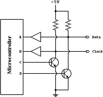

A billentyűzettel való kommunikációról személy szerint nekem szükségem lenne némi információra, ha akár csak ezt a részletét az egész kapcsolásnak közzé tennéd egy cikk formájában, biztos nagyon sokan örülnének neki. De ha nem akarsz írogatni, akkor csak egy kapcsolási rajzot tegyél fel, hogy milyen szintillesztést használtál, vagy egyáltalán hogyan van bekötve, illetve a programrészletnek a billentyűkódok beolvasásához, akár ha csak verbálisan leírva is nagyon örülnénk!

Billentyűzet. El kell áruljam, hogy az analóg elektrónikából nem állok túl jól. Programozásból "profi" vagyok, ezért megy a digitális elektró, de minden más területen csak tapogatózok
Na szóval nincs kapcsolási rajz pont ezért, mert egyszerűen rádugtam a kütyüre a billentyűzet data és clock lábát (ezek közvetlenül mennek két portlábra) + táp, és a három led szépen felvillant a billentyűzeten.
(csatoltam egy illesztési lehetőséget a kétirányú kapcsolatra felhúzó ellenállásokkal - de a picnek kétirányú a portjai vannak, nem kell 4 port, a billenytűzet meg felhúzza folyamatossan, csak ha adatot küld, akkor változik)
A kütyübe programozott oszcilloszkópommal (ezér van vizsgáltam és nem jöt jel ha nem piszkáltam, majd nyomogattam a billentyűket és jött a jel. Ez elég volt ahhoz, hogy tudjam, hogy elég a 3,7V táp és minden inicializálás nélkül is feláll a billentyűzet és küldi a jeleket.
A neten találtam PS2 kommunikációt, amiben a szokásos startbit,8databit,parity,stopbit formátum volt. Figyeltettem a clock portot és minden órajelnél vettem a databitet és szépen eltoltam, hogy a 8 bit legyen a billentyüzetkódom. Az adat nem volt konzekvens, azaz se a billentyű helye sem az ASCII kód nem feküdt rá és emlékeztem, hogy összevissza van kiosztva. De kellett egy táblázat. Neten volt többfajta, azzal nem egyezett... ezért kicsit még piszkáltam ... egyedi kódok jöttek, ha nincs egyezés a netes adatokkal, akkor se gond, ha minden kód egyedi, végül rátaláltam a rendes kiosztásra. Teljessen más mint a neten fentlévő 90%-a (csatoltam). Csináltam egy scancode-character átalakító táblázatot és kiraktam a képernyőre a karaktert. Pár funckió billentyűt leprogramoztam (pl enter, capslock, del...) A billentyűzetre nem küldök még adatokat, nem szükséges, de a ledeket, ismétlést ezzel lehet álllítani.

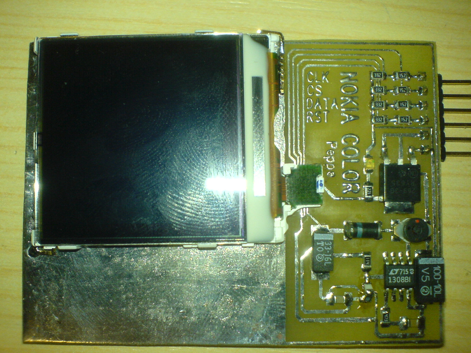

(#) Peppe hozzászólása Márc 24, 2008 /
Üdv Mindenkinek!
Én is csatlakozom a színes LCD-sek táborához.
A héten nekem is kész lesz a HW és akkor tudok mutatni én is valamit.
Addig itt van az LCD és az SD kártya HWről képek.

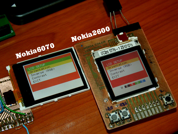

Közben én megbírkoztam egy nagyobb Nokia kijelzővel.
A 6070-es adatai: 160x130 cSTN kijelző.
Van egy 6101-es is ami tök ugyan az (csati / protokoll) csak a 6101 az már TFT-s. Annak kicsit több volt kell a háttérvilágításnak.
Felraktam egy összehasinlító képet a régi 6100/2600 LCD-vel.
A 6070-es képe sokkal tisztább és élénkebb. A színfelbontása is szebb.
A protokoll változott, a neten semmi infó nincs róla Ez már nem megy 8 bites üzemmódban. 12 / 16 és a 24 bites üzemmódot kezeli. Külön színkód táblát kellett hozzá gyártani. 24 bites üzemmód egyben lassabb is de szebb
