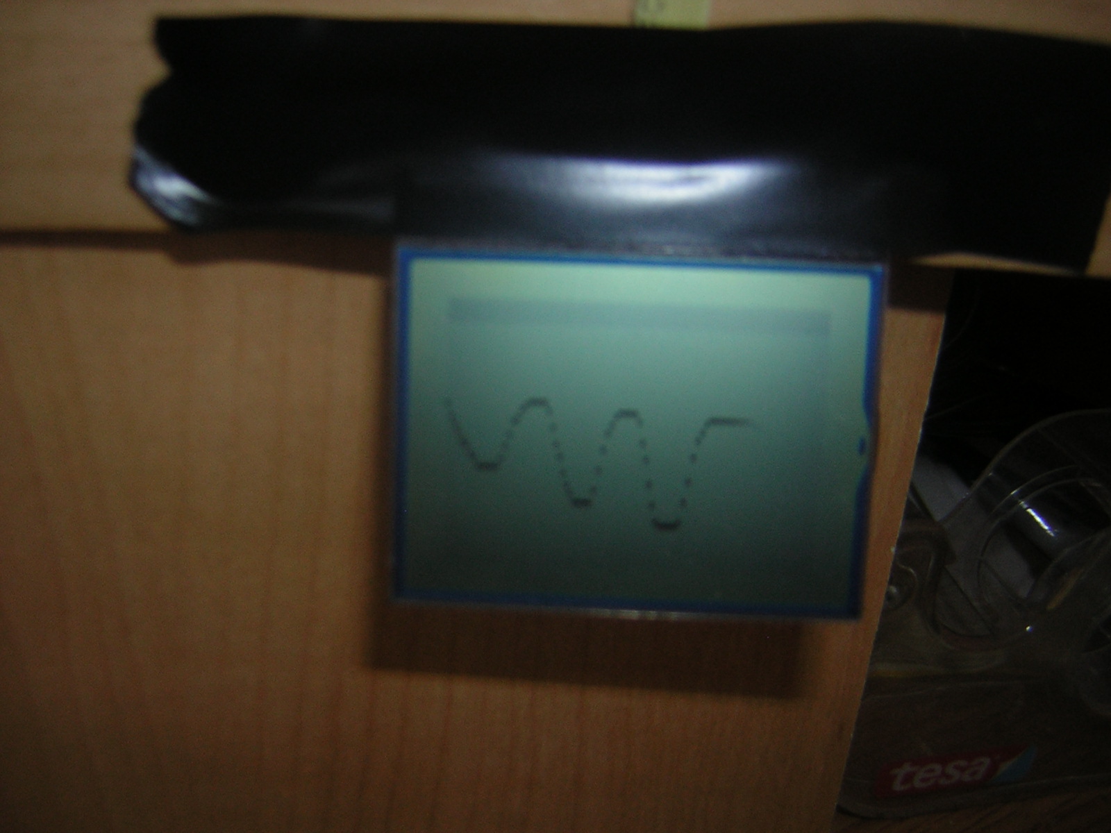

Kérlek segítsetek! Biztos nagyon alap hiba, biztos nem voltam elég figyelmes, de egyszerűen, több napja, nem bírok megoldani egy problémát: (kép) Valószínűleg csak a DDRAM tartalmát kéne kitörölni, de nem tudom mi a parancs rá Vak vagyok? benne van az adatlapban? ( a kijelző 3410-esből való) u.i.: az LCD vakuzás után resetelt nem tudtam vakuval lefotozni
Vakura nekem is resetelt de nem kell olyan kozelről vakuzni és menni fog. (zoom)
Hát ahogy írja, a reset után: After power-on, RAM data are undefined, the reset signal does not change the content of the RAM És nincs memória nullázó parancs. Tehát marad az inicializálás utáni ramtörlés (504db 0)

Oxi! Már utközben megfejtettem én is Bár ez elég szívás :S mind1... lényeg hogy megy... Azért köszönöm!

Pici: egy olyan kérdésem lenne, hogy olyan accelero meter-t honnan szereztél be? mert a helyi boltban nem lehet kapni.. Esetleg BP-n tudsz valami boltot? Én meg csak egy ilyen ocska Osscilloszkópot csináltam 3410 kijelzőre...
Hát, öregem... Örültem, mint bolond majom a farkának, amikor sikerült egy 3210-es kijelzőjére kitennem a hőmérsékletet, fordulatszámot, meg egy primitív menüt.
