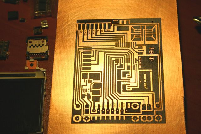

(#) pici hozzászólása Márc 5, 2008 /
Na elkészült
Nem spóroltam a hellyel. Kicsit tágassan lett elhelyezve minden ahhoz képest, amit bírna a nyomtató.
Az 1. képen a lézernyomtatótintás panelt láthatjátok, egy kicsit belekarmoltam amikor papírtalanítottam.
Szabály: vágj körmöt paneltisztítás előtt
Alkoholos filccel rájavítottam, annyit bír.
A panel 2 oldalas, így pozicionáló furattal láttam el, hogy ne csússzon el a két oldal. Bár sok furat nincs rajta, azt nem szeretem, Sőt útálom a furatokat, mert nem tudok galvanizálni... ezért használok SMD alkatrészeket.
2. képen a kész kimart panel van. Nekem tetszik hogy házilak ilyan korrekt cuccot lehet készíteni. Szép
3. képen a panel eleje az LCD-s felület látszik. Kicsit EGOsra sikeredett. Kiváncsi voltam mit bír a maratás. Lehet csinálok majd ilyen fotókról maratott képeket háttérvilágítással TM (R) (C)
Szóval az elején az LCD csatlakozó, allul egy tüskesoros csatilehetőség, ha esetleg kellene.

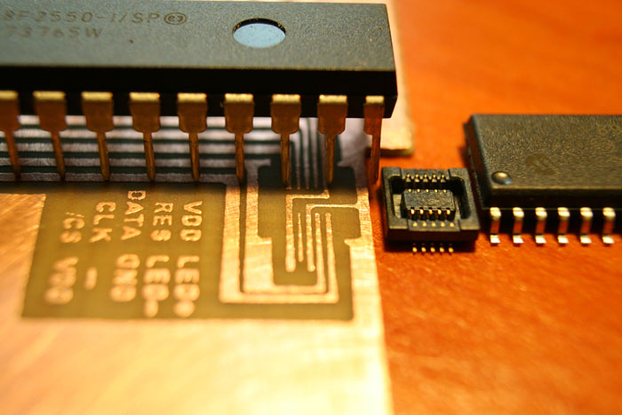

4. képen az LCD csati vékonysága látszik. Egy normál IC lába között 3 határozott vezeték. Na ezt is be kell forrasztani...

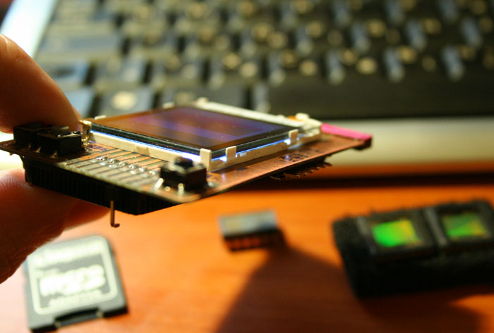

(#) pici hozzászólása Márc 6, 2008 /
Összeforrasztottam.
Az egyik LCD csatlakozót ki kellett dobni, öszeforradt 2 lába és sehogy sem akart szétválni kuka.
De a többi alkatrésszel nem volt gond.
Raktam rá egy mobil aksit, arról fog menni (3,7V)
KB 8-10 órát bír vele. (folyamatos üzem)
Menet közben jöttem rá, hogy ki-be kapcsoló gombot nem terveztem rá... ezért impromizálnom kellett "valahova" beforrasztottam.
Pár LCD rutint amit a másik panelen csináltam, áthoztam és leprogramoztam egy fastruktúrás menüt.
Kérdés: hány gomb kell egy menü kezeléséhez?
4 gomb: fel, le, select és cancel, hogy vissza tudjunk lépni
3 gomb is elég, ha minden menüben van EXIT...
2 gomb is jó, ha csak egy irányba lehet menni a menüvel...
1 gomb... extrém, de megy, szimpla klikkel megy a menüben lefele, ahol persze EXIT is van és folyamatos nyomással kiválasztja a kívánt menüt...
Nekem most 3 van...
Na lényeg, hogy megvan a kezelhető menü. Már csak programokat kell rá kitalálni.
Az LCD setup menü a különbző Nokia 128x128 as LCD-k tesztelésére kell... teszter panel, hogy jó-e az LCD és "jófajta-e".
A többi progi ha belefér, akkor beletömöm
