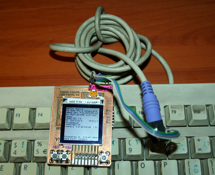

Nekiálltam egy korrektebb panelnek.
Terv szerint hordozható lesz (nem kell PC) a színes képernyő mellett lesz rajta pár gomb, meg SDCard meg kimenetek, amire bármit rá lehet dugni (IRDA, Oszcillószkóp bemenek, realtimeclock, kijeltők, ledek, stb) Lasernyomtatós + kétoldalas... Ha lesznek képek, töltikézek.
Na elkészült
![]() Nem spóroltam a hellyel. Kicsit tágassan lett elhelyezve minden ahhoz képest, amit bírna a nyomtató. Az 1. képen a lézernyomtatótintás panelt láthatjátok, egy kicsit belekarmoltam amikor papírtalanítottam. ![]() Szabály: vágj körmöt paneltisztítás előtt ![]() Alkoholos filccel rájavítottam, annyit bír. A panel 2 oldalas, így pozicionáló furattal láttam el, hogy ne csússzon el a két oldal. Bár sok furat nincs rajta, azt nem szeretem, Sőt útálom a furatokat, mert nem tudok galvanizálni... ezért használok SMD alkatrészeket. 2. képen a kész kimart panel van. Nekem tetszik hogy házilak ilyan korrekt cuccot lehet készíteni. Szép ![]() 3. képen a panel eleje az LCD-s felület látszik. Kicsit EGOsra sikeredett. ![]() ![]() Szóval az elején az LCD csatlakozó, allul egy tüskesoros csatilehetőség, ha esetleg kellene. 4. képen az LCD csati vékonysága látszik. Egy normál IC lába között 3 határozott vezeték. Na ezt is be kell forrasztani... A panelra SMD PIC16F690 kerül... nem válogattam nagyon, ezzel teszteltem a próbapanelt így ez került rá. Ez úgy is csak egy "tanulmány" ![]() A következőre majd 2550 vagy 4553 kerül USBvel. Most összeforrasztom a cuccot és kezdőthet a programozgatás... ![]()
Összeforrasztottam.
Az egyik LCD csatlakozót ki kellett dobni, öszeforradt 2 lába és sehogy sem akart szétválni ![]() De a többi alkatrésszel nem volt gond. Raktam rá egy mobil aksit, arról fog menni (3,7V) KB 8-10 órát bír vele. (folyamatos üzem) Menet közben jöttem rá, hogy ki-be kapcsoló gombot nem terveztem rá... ezért impromizálnom kellett ![]() Pár LCD rutint amit a másik panelen csináltam, áthoztam és leprogramoztam egy fastruktúrás menüt. Kérdés: hány gomb kell egy menü kezeléséhez? 4 gomb: fel, le, select és cancel, hogy vissza tudjunk lépni 3 gomb is elég, ha minden menüben van EXIT... ![]() 2 gomb is jó, ha csak egy irányba lehet menni a menüvel... 1 gomb... extrém, de megy, szimpla klikkel megy a menüben lefele, ahol persze EXIT is van és folyamatos nyomással kiválasztja a kívánt menüt... Nekem most 3 van... Na lényeg, hogy megvan a kezelhető menü. Már csak programokat kell rá kitalálni. Az LCD setup menü a különbző Nokia 128x128 as LCD-k tesztelésére kell... teszter panel, hogy jó-e az LCD és "jófajta-e". A többi progi ha belefér, akkor beletömöm ![]()

![]() Tényleg elírtam, nem kicsit ![]() Köszi az észrevételt! Le is töröltem... de van új! Kijavítottam. NOKIA LCD teszter + programok Köszönöm a pozitív visszajelzéseket. majorblink (#192925): Igen én írtam, ASM-ben. És mind belefért a PIC16F690-be... bár cipőkanál kellett ![]() Accelerometert egy barátom bontójából szereztem. Jobb autók ESP-jében használják. Van ott még bőven. Csak meg kell velük alkudni hogy sokat viszünk ![]() 3D szép feladat, már csak az osztás és trigonometria miatt is ![]() Idézet: „már csak az osztás és trigonometria miatt is” Goto 18F és MC-C18! ![]() Egyébként, had kérdezzem meg, az SD kártyát is adatlapon keresztül közelítetted meg? Milyen anyagot használtál hozzá? Esetleg egy link, vagy adatlapot tudnál mellékelni? Én is pont egy MMC-t fogok feléleszteni jövő héten. Hogy kezeled a 1gigát? FAT-ot használsz? Milyen fájlformátumban vannak a képek?
"Goto 18F és MC-C18!"
Igen ez a következő project, már kinőttem a 690-est ![]() Már sorban áll egy PIC18F4550 TQFP, hogy foglalkozzak vele ![]() Persze az új kártya már USB-s lesz. Csatoltam a SD-MMC CARD PDF-et, abban benne van minden.. még sok is ![]() A képek 16 bites "szabvány" BMP-k. Ezt egy az egybe nyomom az LCD-re. (1 kép 32K a F690 meg összessen 4k)

Egér helyett billentyűzet lett
![]() Kicsit megszivattak a kódok, mert jött rendessen, de nem egyezett a neten talált táblázatokkal, de kiderült, hogy pedig jók. Nem 100%-os, mert CTRL meg ALT nem megy még és az ékezeteseknek is kellene táblázat. De a lényeg, hogy megy. (a billentyűzet kicsit leamortizált, nem volt másik PS2, csak USB ![]()
