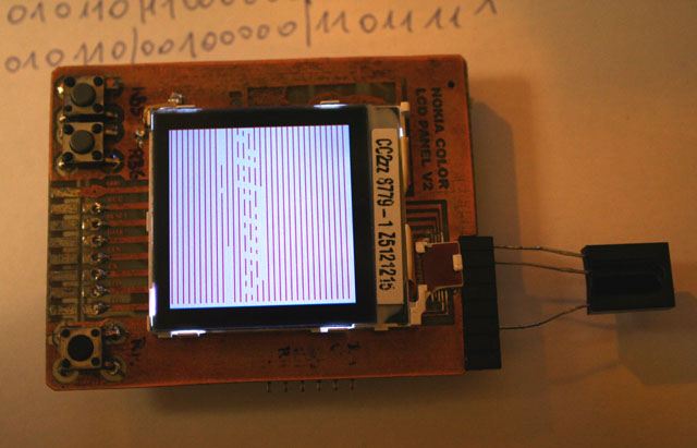

Én is csatlakozom a színes LCD-sek táborához. A héten nekem is kész lesz a HW és akkor tudok mutatni én is valamit. Addig itt van az LCD és az SD kártya HWről képek.

![]() Mire kötöd majd? Próbapanel vagy LPT? Közben én megbírkoztam egy nagyobb Nokia kijelzővel. A 6070-es adatai: 160x130 cSTN kijelző. Van egy 6101-es is ami tök ugyan az (csati / protokoll) csak a 6101 az már TFT-s. Annak kicsit több volt kell a háttérvilágításnak. Felraktam egy összehasinlító képet a régi 6100/2600 LCD-vel. A 6070-es képe sokkal tisztább és élénkebb. A színfelbontása is szebb. A protokoll változott, a neten semmi infó nincs róla ![]() ![]() ![]()

Nem tudom mivan a postafiókommal(de kitöröltem mindent).Hátha helyre áll. A többit telefonon megdumcsizzuk ![]() Mostanában nem volt túl sok szabadidőm. De ma egy kicsit "játszottam" Rákötöttem a kütyümre (lett neve is ![]() Előkerestem alaplaphoz kapott távírányítóm. A modul digitális analizátorán bejövő jelet figyelgettem, majd dekodoltam. Erről van egy kép lent. Majd a jelekből lett egy 8 bites szám, minden távirányító gombhoz egyedi. Csináltam egy keymap-et és hozzá egy értelmezési táblát, amit kiír a program. YouTube-ra felraktam egy kis szösszenetet
