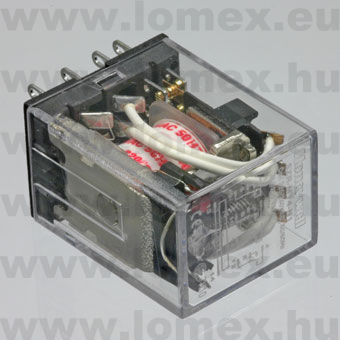

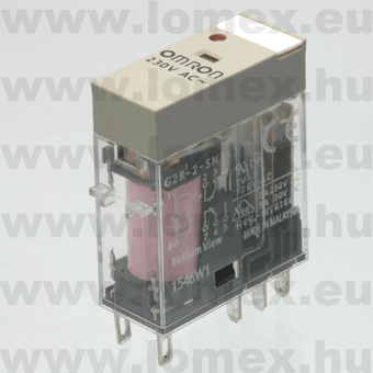

(#) p_istvan válasza x31 hozzászólására (») Okt 19, 2009 /
Itt válaszolok, a kezdő kérdések után, már látom beindult a projekt.
Azt írod hogy nem találsz 230V relét (behúzótekercs), (ha jól értem a problémáid egyikét) pedig nem egy különleges dolog. Pl. lomexben többféle közül választhatsz, mellékeltem kettőnek az adatait és méretét.
Üdv. István
A méret lemaradt, de ha fontos akkor a lomex oldalán úgy is megtalálod.

(#) x31 válasza p_istvan hozzászólására (») Okt 19, 2009 /
Köszönöm, az omron G2R ismerős, pont itt van egy a billentyűzetem mellett . Méretre jó lenne , köszönöm a javaslatot. Azt szeretném még megkérdezni, hogy itt a kapcsolt oldal biztonságban van-e? Mert ez a relé ugye arra készült, hogy 230V-al 230V-ot kapcsolunk. Ha most én a egy érzékeny mikroprocesszoros körre rákötöm ezt a relét nem fog valahogy átkerülni rá olyan tranziens feszültség, ami a kazán vezérlésnek árthat? Ez simán rá lehet kötni biztonsággal?

Megnéztem a lomexet. Az a relé ami a képen van, 2322Ft+ÁFA pluszz a szállítás (mert vidékre kell küldeni) 2000Ft plusz csomagbontási díj. Ez már olyan nagyságrend, hogy ebből kijön egy komplett mikrokontrolleres termosztát. őszintén szólva ez a megoldás nekem így túl drágának tűnik.
A fogyasztásról annyit, hogy igen, nekem az 1W sok egy záróérintkező működtetése érdekében, amennyiben az az 1W az éve minden napján 24 órában megy. Tele lehetne a lakás ilyen kis 1W-os ketyerékkel. Ilyenek azok a stanby módban pihenő soha nem használt készülékek, ami szép csendben zabálják a 2-5W-os a semmiért. Ha ezeket összeadom jelentős összeget dobnék ki az ablakon, amiért semmit nem kapok. Én ezt nem engedhetem meg magamnek, és egyébként sem tenném. Ez az igazi pazarlás.
Ha 5 000VAC feszültségtűrés elég akkor igen:
OMRON
"Dielectric strength: 5,000 VAC, 50/60 Hz for 1 min between coil and contacts"
